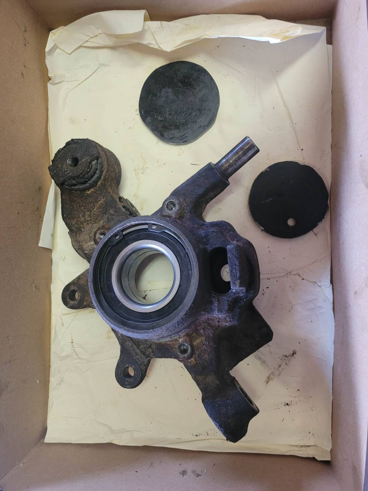

Det är inte en lageryta du kapat lite i utan kontaktyta för inre lagerbana.
Så det är inte så noga, såvida inte lagret går på för trögt ELLER för lätt.
För lätt kan tappen slira i lagret, för tungt kan det skära på väg in. Så bara ta bort ev grader.

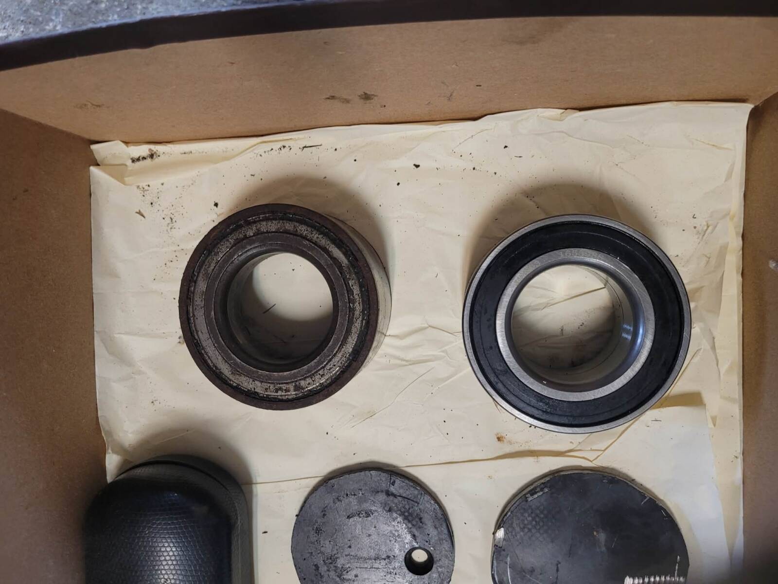

Jo, hajade det. Här kommer ett par bilder på nya lagret monterat:
https://www1.garaget.org/gallery/images/233/232668/232668-0e30cab6d1f5b8421bad757a99bda8d5.jpg
https://www1.garaget.org/gallery/images/233/232668/232668-b518ea7b081dac3980c93478773316ba.jpg
...de två svarta runda sakerna är plåt anpassad att pressa emot som har nästan exakt rätt cirkeldiameter (inte perfekt, gjorde det med vinkelslip) för att pressa ur det gamla samt den större för att pressa i det nya.
Jag tog hjälp av en lokal verkstad; kostade 100kr (fast jag gav honom 150kr).
Som tur var hade han ett sånt där rejält verktyg för låsringen med så den tog typ 30 sekunder att montera - den hade varit en rejäl utmaning att få dit tror jag utan rätt verktyg.
