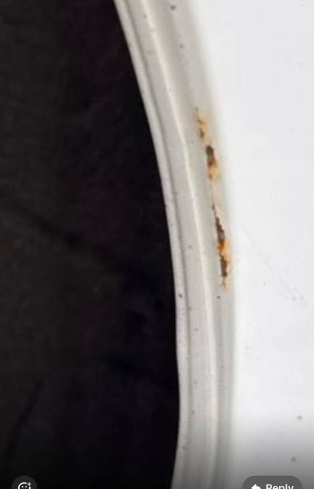

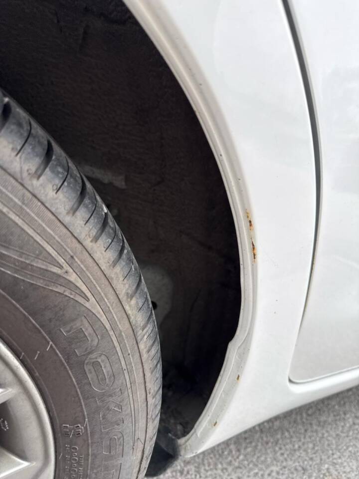

Upptäckte lite rost på hjulhuset/skärmkanten på min Toyota Yaris 2019 (se bild). Det verkar fortfarande vara ganska ytligt, så jag vill fixa det innan det blir värre.
Är det någon som har erfarenhet av liknande rost på Yaris eller andra Toyota-modeller?
- Vad är ett rimligt pris för att laga detta ordentligt i Stockholm?
- Har ni rekommendation på någon bra verkstad eller lackfirma?
- Behöver man bara slipa/lacka eller brukar det vara rost bakom också?
Tar gärna emot tips och erfarenheter ?https://www1.garaget.org/gallery/images/254/253175/253175-0a08df2a88abf8b7f21f7dafa29f311d.jpg

Har du kollat om inte bilens rostskadegaranti omfattar rostskadorna?
En förutsättning är att bilen servats enligt Toyotas föreskrifter/krav.

Rostskyddsgarantin täcker väl för det mesta bara genomrost som börjat inifrån?
Det där är ju stenskott man inte bättringsmålat i tid.
8 171 Inlägg
14 maj
Det där fixar du enkelt själv - bara det blir lite varmare ute - minst + 20 grader - helst varmare, annars rinner färgen lätt bort.
Skrapa plåtrent med spetsen på en vass (Mora-)kniv.
Spreja lite av Biltemas Zinksprej i locket och låt det mesta av lösningsmedlet avdunsta.
Måla i skadan med spetsen av en trätandpetare.
När zinksprejen torkat förfar du på samma sätt med täcklacken.
Du sprejar alltså i locket och låter lösningsmedlet avdunsta, samt målar i med en tandpetare.
Använder du pensel riskerar du att kladda ner området runt om skadan.
Men, det är klart, är det fråga om större områden måste man använda pensel.
SKRAPA INTE RENT/UR MED SANDPAPPER!!!!!!!
Vill du lägga ner ännu mer arbete så "betar" du skadan efter att du skrapat plåtrent.
Lite saltsyra med en Topz på det urskrapade skadestället får verka några minuter.
Skölj därefter noga bort syran och låt torka innan du lägger på zinksprejen.
Skulle du råka lägga på för mycket färg, så att det blir en "bulle", eller att att du fått en "rinning", så kan du "skära bort" överflödig färg med ett liggande gammaldags rakblad när färgen stelnat till.
Rätt kulör får du om du går efter den på torpedäggen stämplade färgkoden, eller i serviceboken.
Lycka till.
