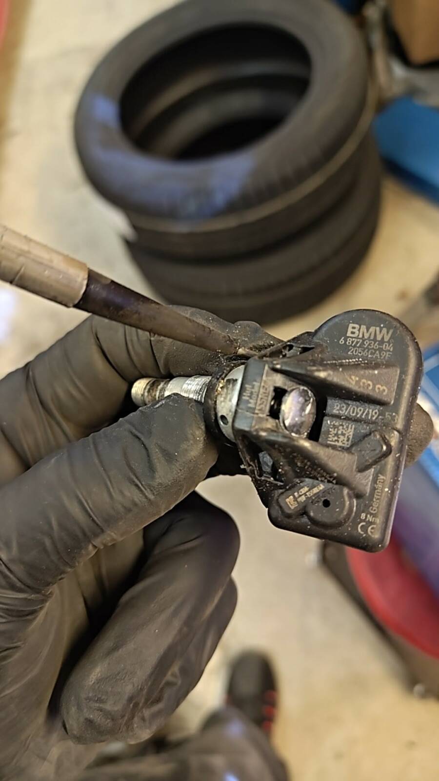

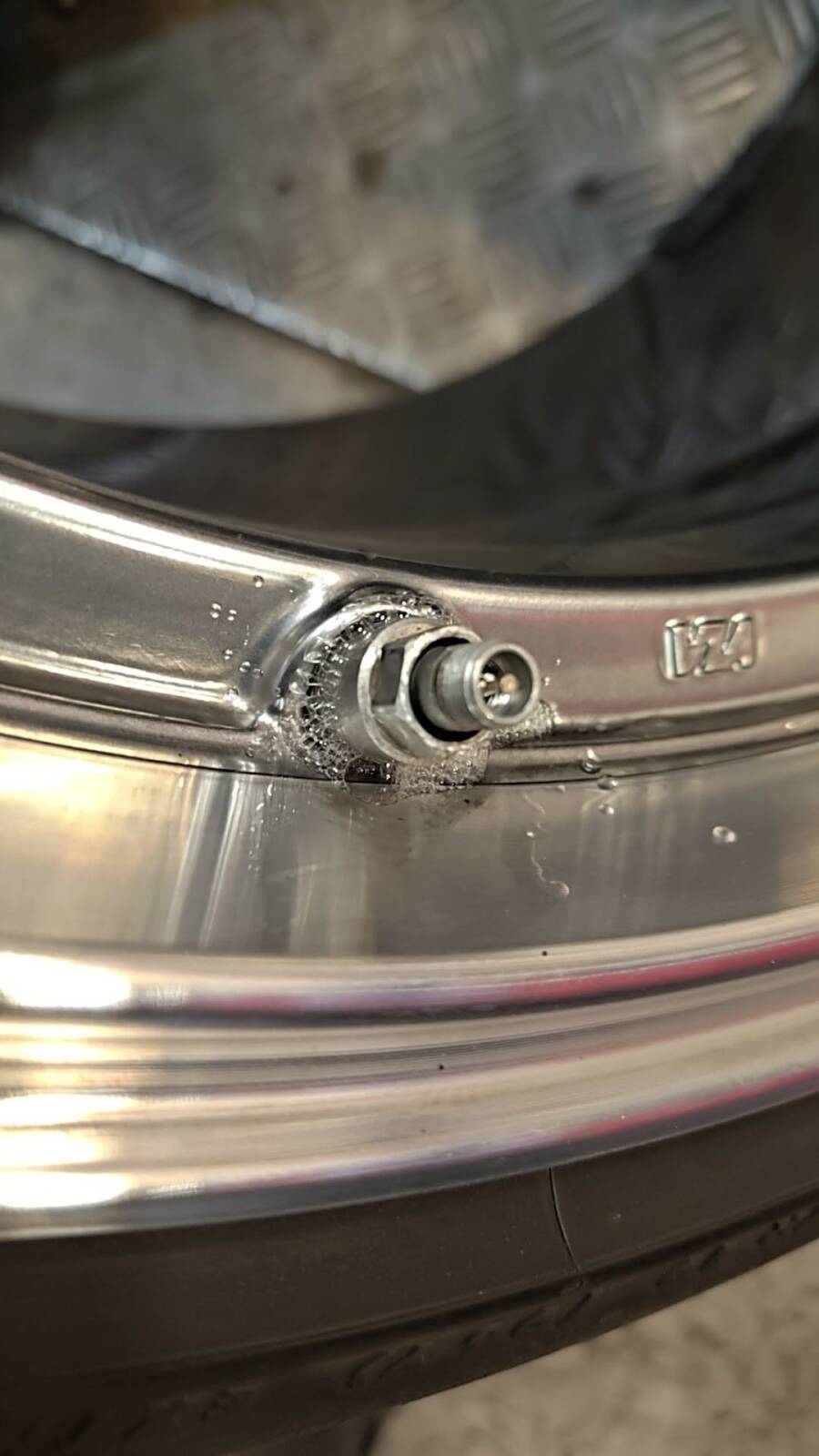

När jag startade säsongen så hade jag lite problem med att vänster framfälg läckte luft. La inte för mycket tid och energi på det då jag ändå skulel mappa den med originalfälgarna.
Men se fick man ju ändå ta tag i att få det fixat.
Visade sig att det var TPMS sensorn som spruckit.
https://www1.garaget.org/gallery/images/181/180137/180137-714fdb8086ad2f8b85c987f5f1c51db5.jpg
https://www1.garaget.org/gallery/images/181/180137/180137-5e2b487fa01fb499d1149fce2d5f1a9a.jpg
Men nu är det åtgärdat och bilen är komplett!
