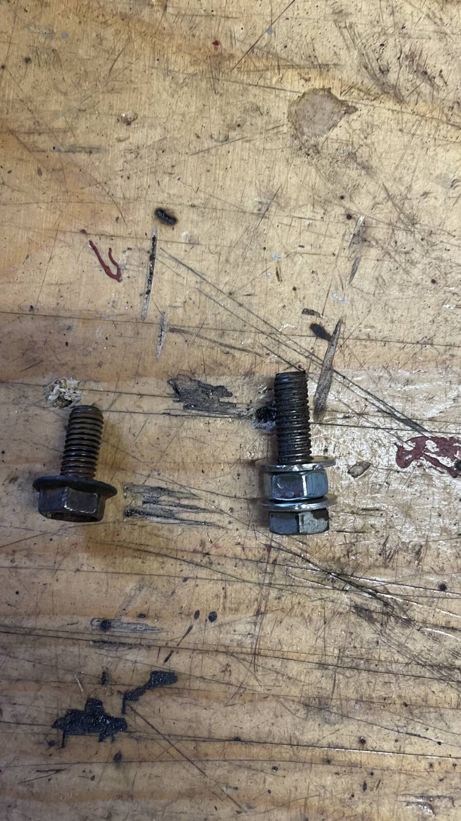

Brickade upp stödlagret tidigare idag, men ingen skillnad. Tror jag släpper kardan nu, när jag har lust felsöker jag andra ställen.
https://www1.garaget.org/gallery/images/253/252714/252714-a8be894f0e7e23da92150e6b79f0686a.jpg
kanske växellåds kudden? drivaxel? men tror inte det.
