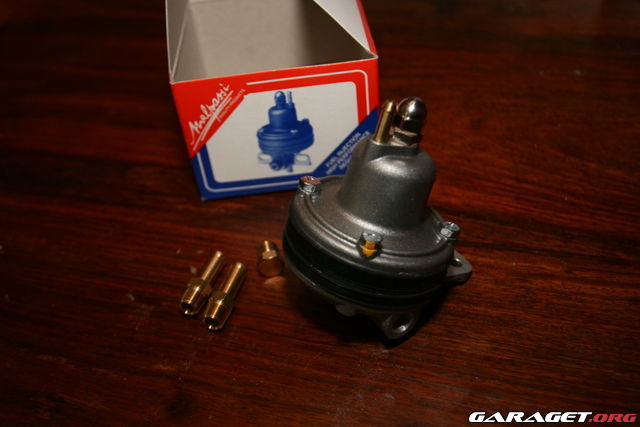

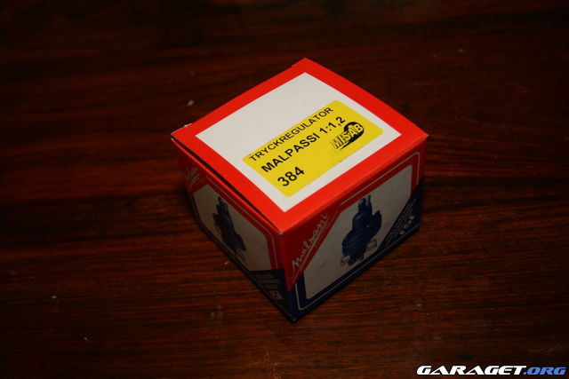

https://www1.garaget.org/gallery/archive/59878/818365_hd4lol.jpg
BTR Köpt smile Malpassi 384 1:1.2

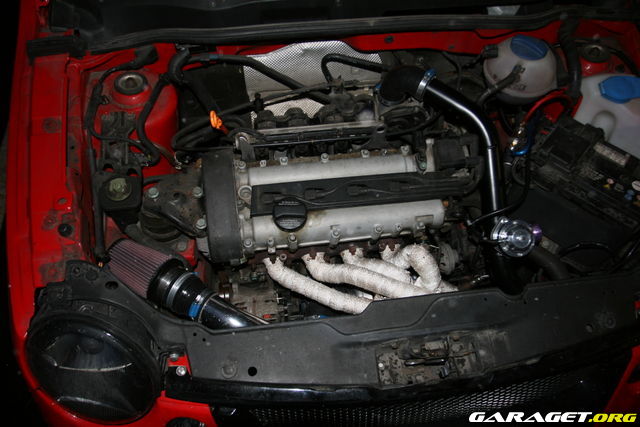

https://www1.garaget.org/gallery/archive/59878/818366_zkhs2d.jpg
https://www1.garaget.org/gallery/archive/59878/818372_fg1mkz.jpg

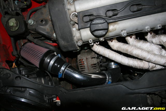

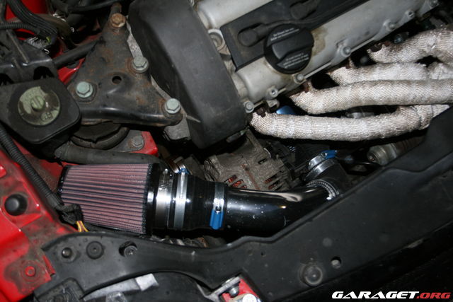

Luftfilter på plats! 2 st 90° böjar vid turbon med en 4cm bit alurör emellan, sen en 45° böj upp till en reduceringsslang, sen en kort bit rör igen och sen filter big_smile Lite meck men det blev kanonbra smile Precis till vänster nu sitter original friskluftblås till original luftburk så den får kall-luft där smile Rör och slangar köptes från do88.se som vanligt! smile
