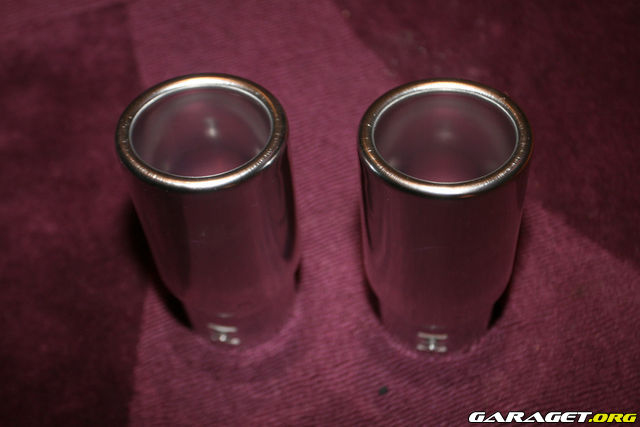

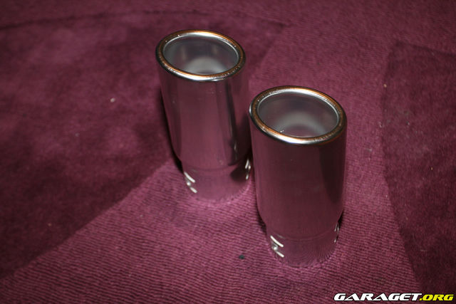

https://www1.garaget.org/gallery/archive/59878/826928_dl5ba3.jpg
Utblåsen köpta! smile Dom är lagom stora, dvs inte jättestora. smile Lupo är liten.

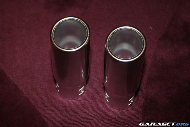

https://www1.garaget.org/gallery/archive/59878/826929_fzkywj.jpg
https://www1.garaget.org/gallery/archive/59878/826931_92v9io.jpg

Vilka sjyssta julklappar du fick! wink Förstår dock inte riktigt hur du fotograferat utblåsen, på en bild ser dem helt runda ut, på de andra ovala tongue
EVOLUTION GARAGE
1 837 Inlägg
Evolution garage
275 Inlägg
29 december 2009
#392
Dom är snedkapade! big_smile Därav blir det lite lustigt när man fotar dom smile

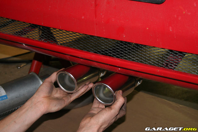

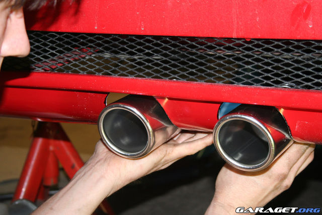

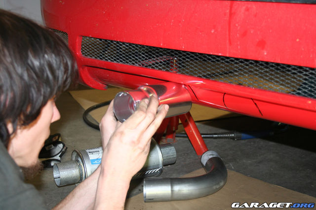

Nu har vi (med hjälp av Erick och Edge) monterat lite finare avgassystem på lille Lupo big_smile
Det blev 2.5" system hela vägen! Overkill på en Lupo? Japp! big_smile
https://www1.garaget.org/gallery/archive/59878/827886_spl2jk.jpg
Sådär nånting ska det va!

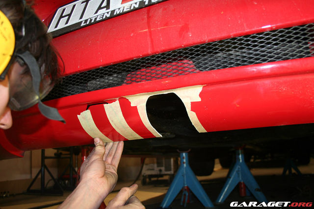

Erick måttar ut
https://www1.garaget.org/gallery/archive/59878/827888_7b0ubv.jpg
Sågar uttag

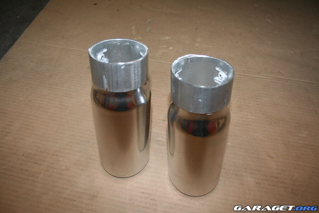

https://www1.garaget.org/gallery/archive/59878/827904_c19jdh.jpg
https://www1.garaget.org/gallery/archive/59878/827906_2hhoq2.jpg
Slutrören är i ALU så vi kapade till avgasrörsbitar som passade perfekt på dem, så att vi fick nåt att svetsa i smile

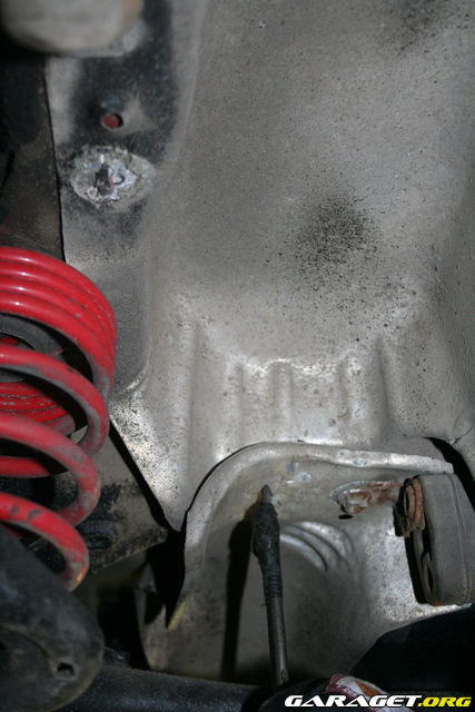

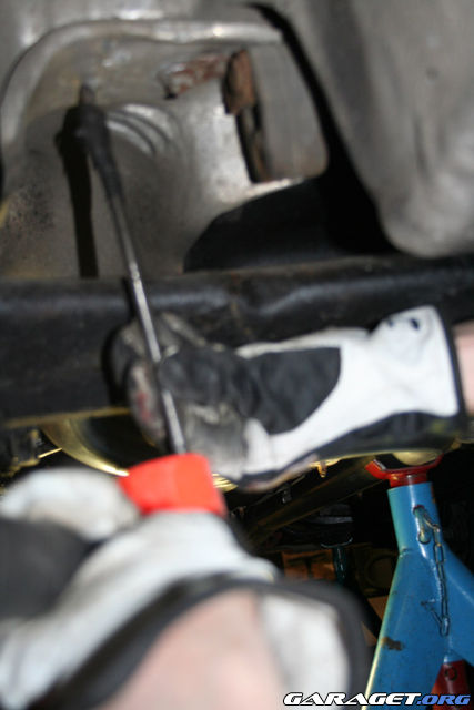

https://www1.garaget.org/gallery/archive/59878/827926_qn7tef.jpg
Masserar värmeplåtarna för att få mer plats smile
