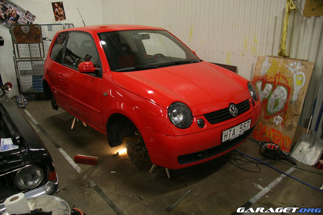

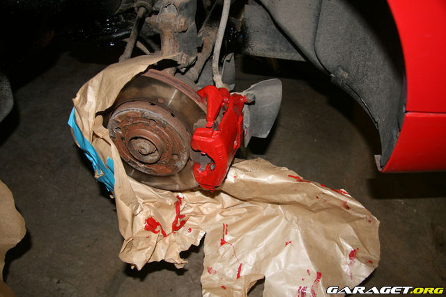

Jag borstar rent bromsoken fram!

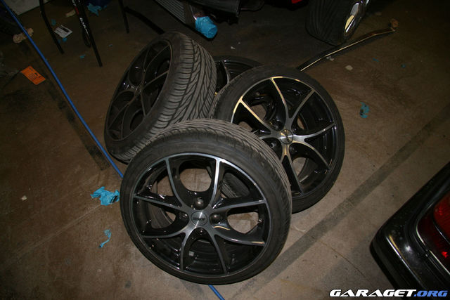

En hög med lupohjul
https://www1.garaget.org/gallery/archive/59878/494510_r9t5sb.jpg

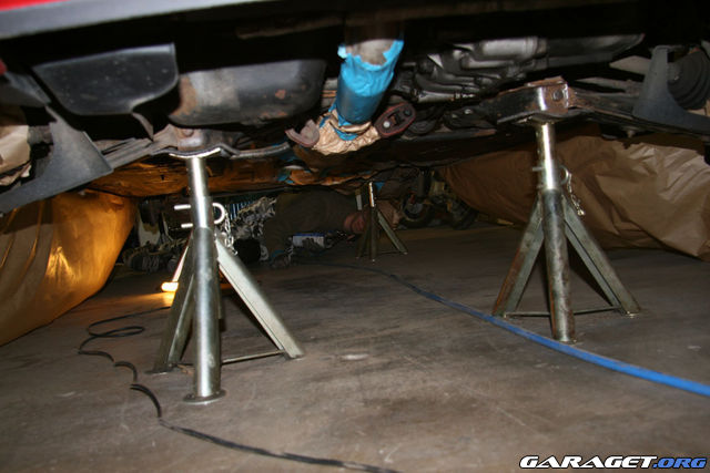

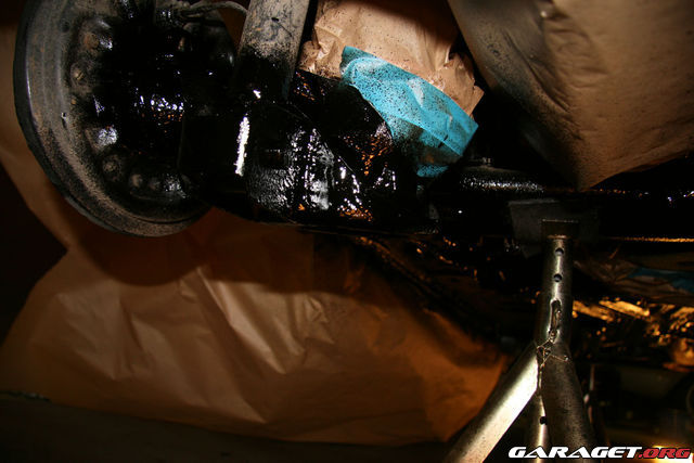

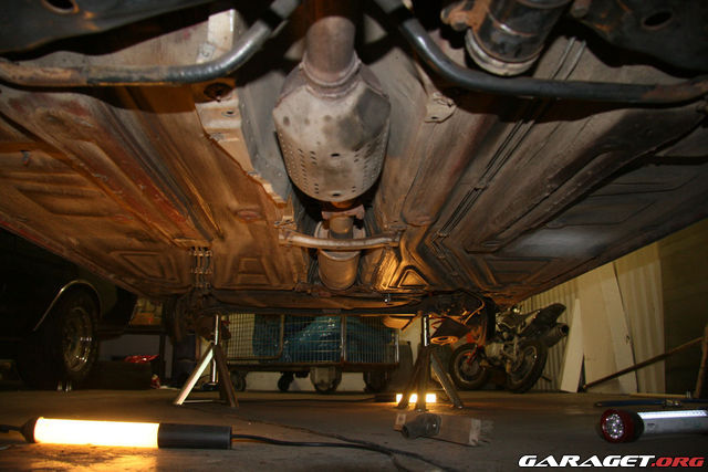

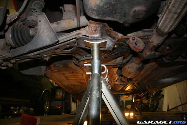

Lupon ska underredsbehandlas nämligen så att den inte ska få norska kromsjukan undertill i vinter! smile
https://www1.garaget.org/gallery/archive/59878/494511_el0jom.jpg

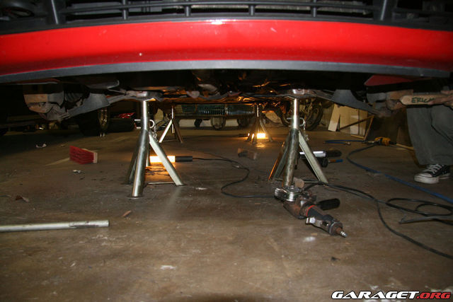

Hela underredet tvättas, skrapas, borstas och rengörs noga!
https://www1.garaget.org/gallery/archive/59878/494512_1jpl0h.jpg
Hela fram och bakvagnen blev rengjort med den tryckluftsdrivna stålborsten, mycket effektiv sak smile
https://www1.garaget.org/gallery/archive/59878/494513_0l7v0x.jpg
Här har jag gjort underredet noga rengjort!!
https://www1.garaget.org/gallery/archive/59878/494514_x3ilm0.jpg

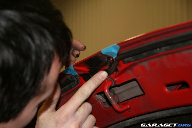

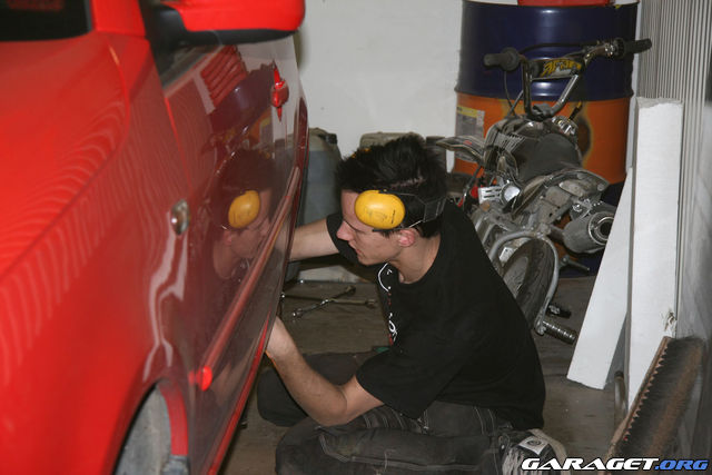

Erick maskerar
https://www1.garaget.org/gallery/archive/59878/494515_eotoyf.jpg
Jag maskerade avgassystemet medans Erick fick nöjet att byta om till kläder vi kunde slänga efteråt..
https://www1.garaget.org/gallery/archive/59878/494516_bu2wd7.jpg
Blev kalasbra!
https://www1.garaget.org/gallery/archive/59878/494517_qyafgk.jpg

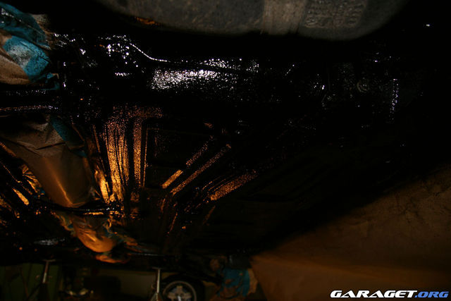

svart klet överallt
https://www1.garaget.org/gallery/archive/59878/494519_et4ahj.jpg

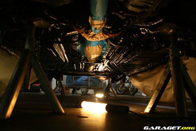

Bakvagnen
https://www1.garaget.org/gallery/archive/59878/494520_hfgixf.jpg

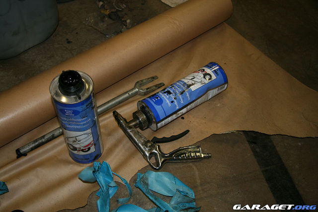

två burkar gick det åt, Lupon är liten smile

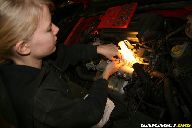

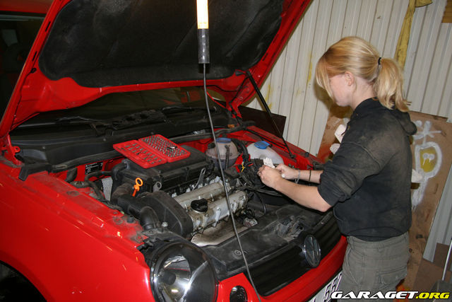

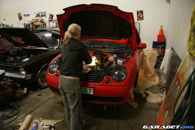

tändstiftbyte, tidigare ägare hade sölat med oljan för det var kletigt nere i tändstifthålen, fick rengöra noga innan vi kunde sätta dit dom nya!
https://www1.garaget.org/gallery/archive/59878/494523_67q54i.jpg
torkar rent

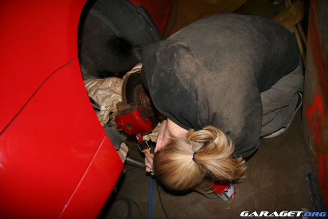

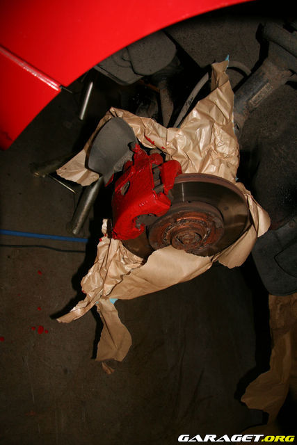

Målar bromsoken röda!
https://www1.garaget.org/gallery/archive/59878/494545_93wbn6.jpg
Blev kalasbra!
https://www1.garaget.org/gallery/archive/59878/494547_cm0y2c.jpg
Nu kommer den stanna mycket snabbare wink

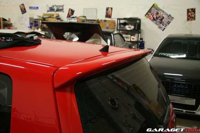

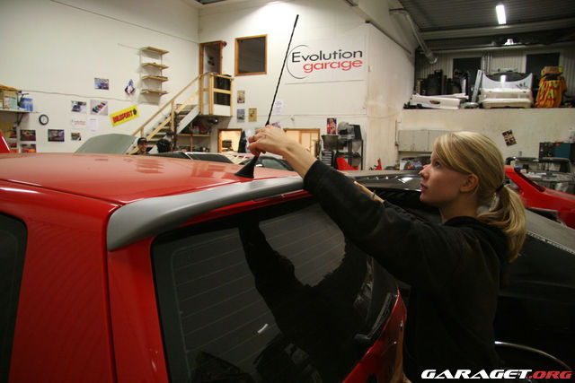

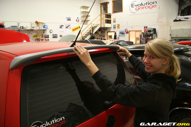

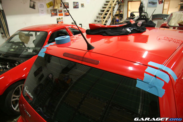

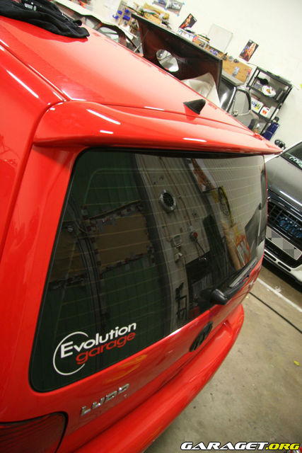

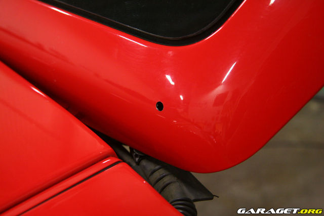

Provar nya vingen! Passade perfekt! smile
https://www1.garaget.org/gallery/archive/59878/494529_3kkwiw.jpg
Fast antennen måste bytas för den går i vingen när man öppnar bagageluckan

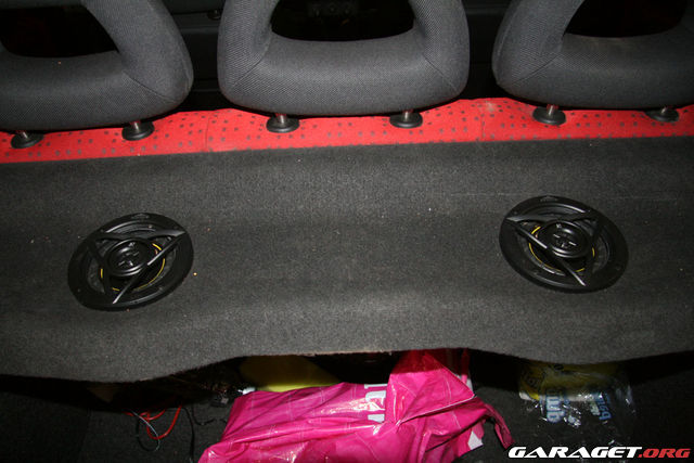

Hatthylleinstallationen, små 4" kicker big_smile
https://www1.garaget.org/gallery/archive/59878/494535_6ins39.jpg

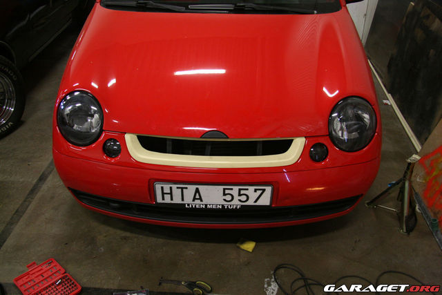

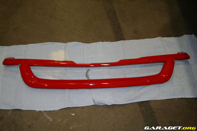

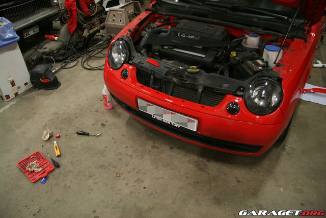

Och så provmonterades nya grillen! Passade perfekt så nu kan både den och vingen lackas! smile
https://www1.garaget.org/gallery/archive/59878/494536_r9s9ap.jpg
Blir finfint! smile
Så nu är vingen och grillen lämnad på lack så nya bilder kommer när dom kommer tillbaka därifrån! smile

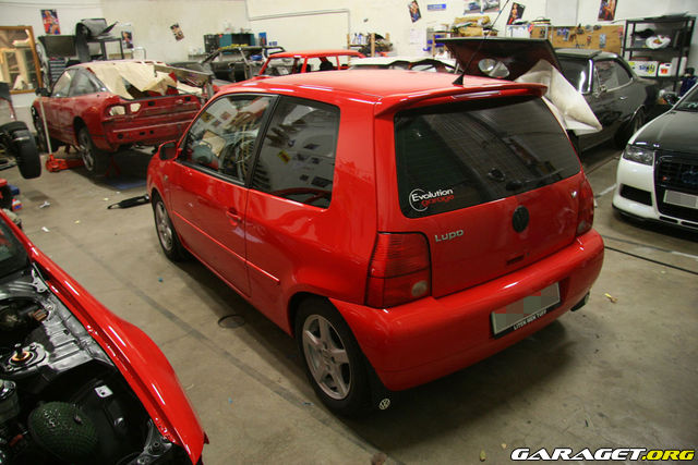

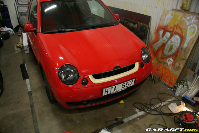

Idag tog jag Lupon till garaget och monterade vinge och grill! big_smile
Sandra var ytterst nöjd med resultatet! smile

Utmätt var hålen ska vara
https://www1.garaget.org/gallery/archive/59878/503382_x6crxx.jpg

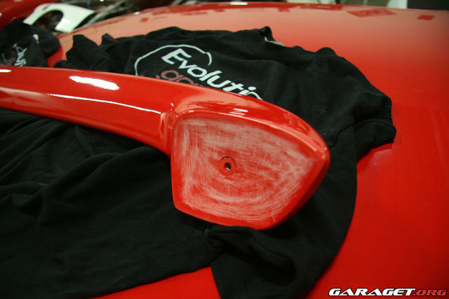

Ruggade upp ytan
https://www1.garaget.org/gallery/archive/59878/503383_jl8qgg.jpg

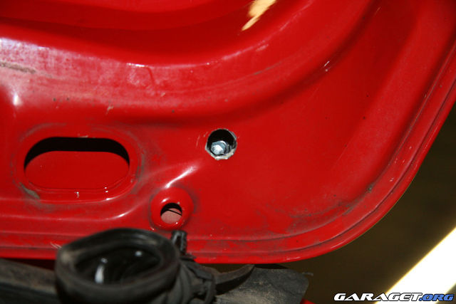

Borrade hål. 6,5mm på ovansidan, och 10mm på undersidan så att insexbulten skulle gå in.
https://www1.garaget.org/gallery/archive/59878/503384_v9x0oh.jpg
Petade in brickorna genom kabelhålet till vänster.
https://www1.garaget.org/gallery/archive/59878/503385_gnay7j.jpg
Sådär, på plats! Vi la lim också emellan, fast det fick vi inga bilder på. Men finfint blev det! big_smile

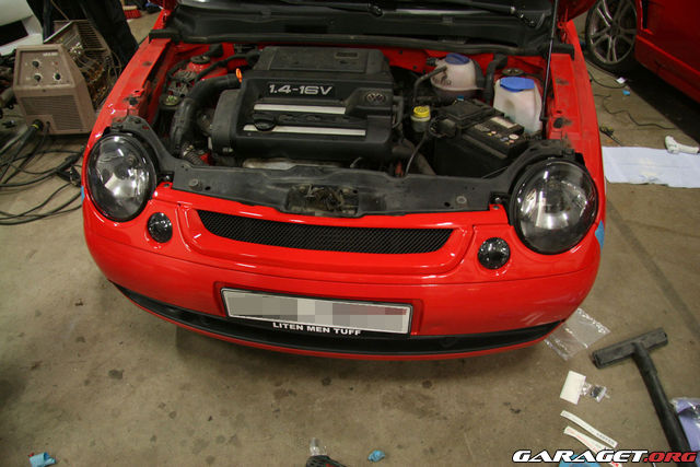

Nya grillen!
https://www1.garaget.org/gallery/archive/59878/503389_329ud4.jpg

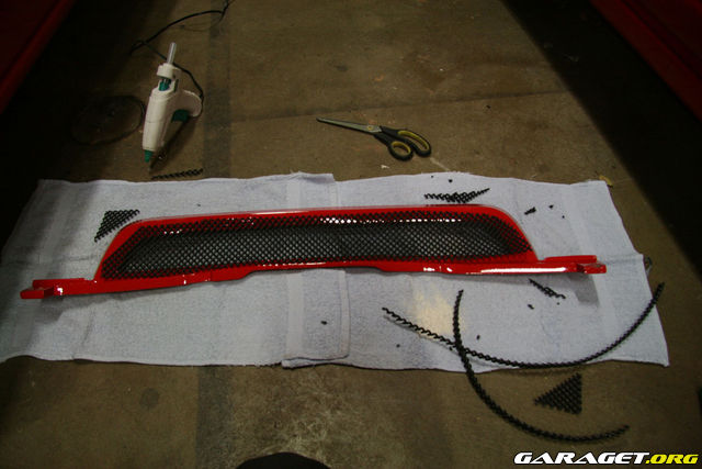

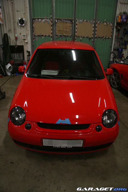

Klippte till nätet och punktade fast det med limpistolen. Sen när det väl satt på plats limmade jag dit det med sika också. Sikan tar lång tid på sej att torka så limpistollimmet håller det på plats så länge smile
https://www1.garaget.org/gallery/archive/59878/503391_s11cf3.jpg
Slängt bort gamla grillen smile
https://www1.garaget.org/gallery/archive/59878/503392_c701na.jpg

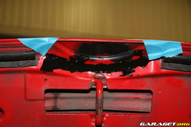

Sen limmade jag och texon dit den lilla halvmåne biten som täpper till uttaget i huven för vw-märket som sitter i orginalgrillen
https://www1.garaget.org/gallery/archive/59878/503395_73hooj.jpg
Klet tongue
https://www1.garaget.org/gallery/archive/59878/503399_pqxdc4.jpg

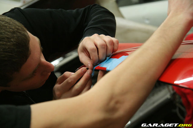

Limmat.. Tejpen får sitta över natten tills limmet torkat ordentligt.
https://www1.garaget.org/gallery/archive/59878/503402_uvvm6s.jpg

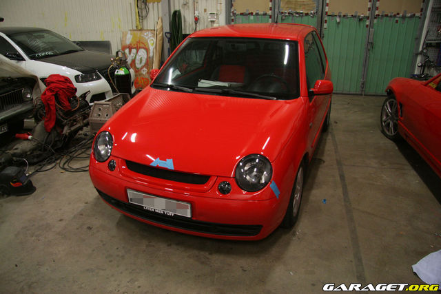

På plats! big_smile
https://www1.garaget.org/gallery/archive/59878/503404_xgf99n.jpg
Sådärja! smile Tejpen får sitta tills imorgon då limmet torkat ordentligt.
