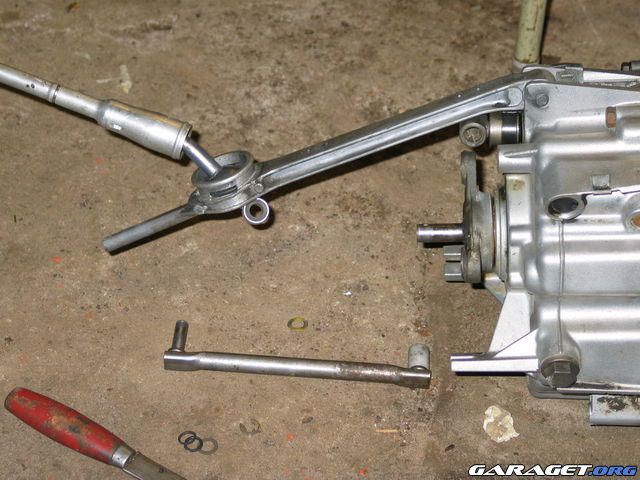

Har även joxat ur den gamla bussningen ur länkaget och tyvärr så passar inte den nya bussningen sad
Kan iaf anpassa den så att den passar på ett annat ställe.. men men ska snacka lite med specialsvarv så löser vi de som ingenting. smile

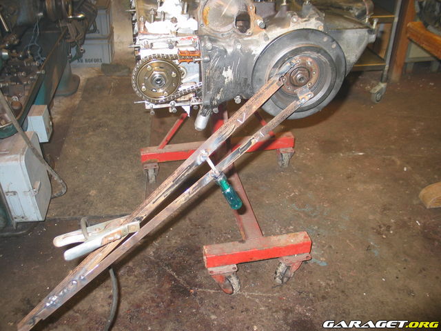

Plockat isär motorn smile Och ja kan säga att centrummuttern som sitter på veven är ett rent helvete att få bort..  FYY va den satt!!  Krävdes "hela" mig och tjejen på varsin hävstång för att få loss skiten tongue
https://www1.garaget.org/gallery/archive/96239/528222_xumxzx.jpg
Det fina verktyget vill centrummuttern smile Bry er itne om svetsningarna längst ut...

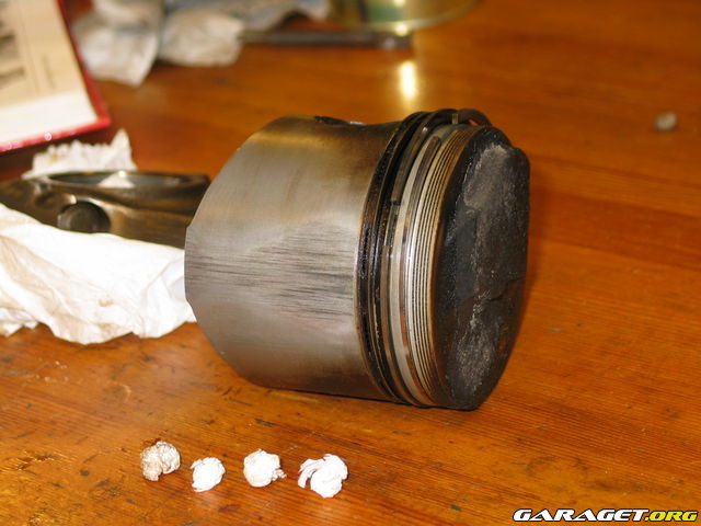

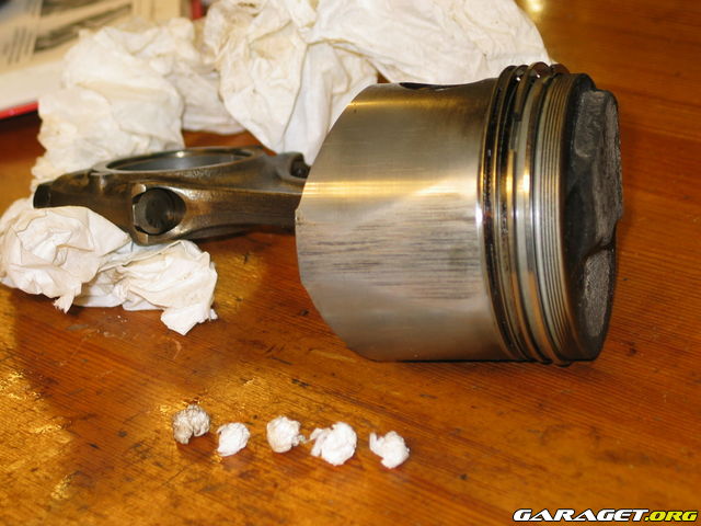

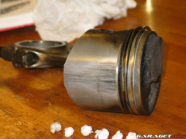

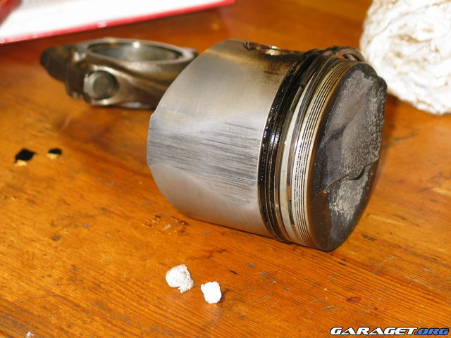

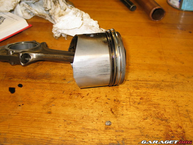

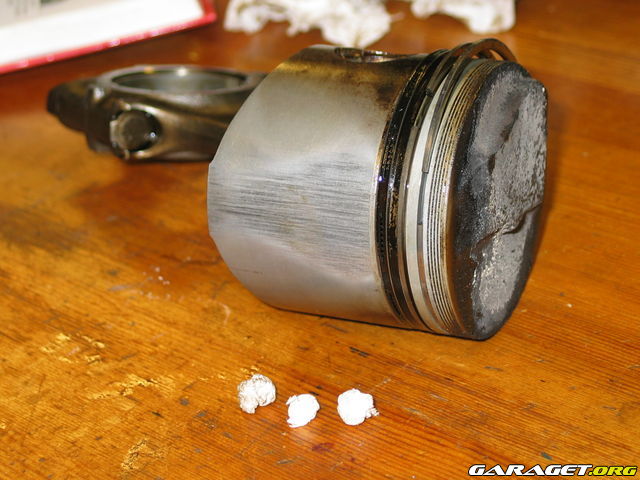

Jag tyckte att kolvarna såg ledsna ut sad   Men ni får bedöma om kolvarna e nå vidare?  Ja tycker de e lagom schletna sad  Alla lager och packningen kommer att bytas mot nytt smile
https://www1.garaget.org/gallery/archive/96239/528223_djif03.jpg
Ettans..
https://www1.garaget.org/gallery/archive/96239/528225_8frr2u.jpg
Tvåans..
https://www1.garaget.org/gallery/archive/96239/528226_ptav6w.jpg
Treans..
https://www1.garaget.org/gallery/archive/96239/528227_madnnj.jpg
Fyrans..
https://www1.garaget.org/gallery/archive/96239/528228_j23zfk.jpg
Femmans...
https://www1.garaget.org/gallery/archive/96239/528230_kjx022.jpg
Sexans..
Sexans är värst sad   Men de lustiga är att de är så olikt slitna på de andra sidan... Kan de ha nåt med att motorn "lutar"?

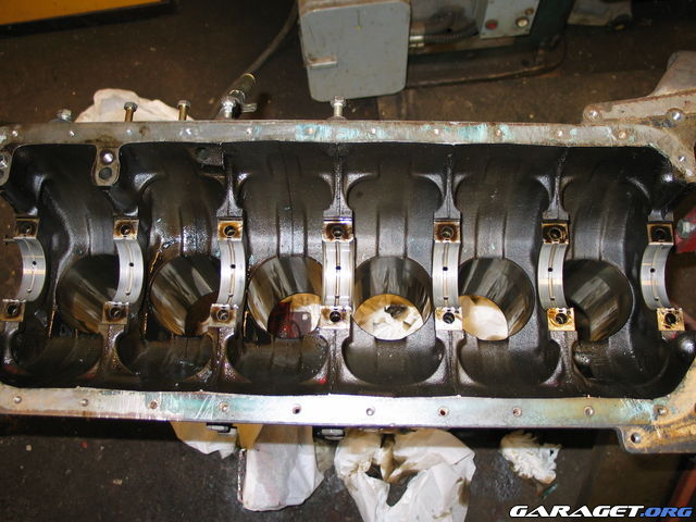

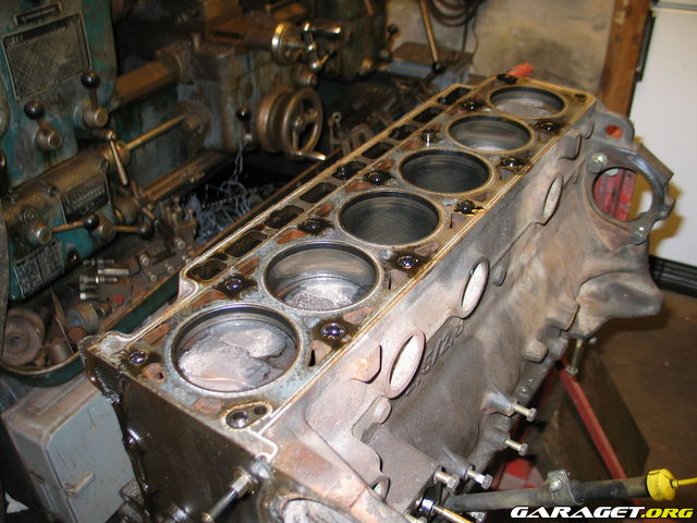

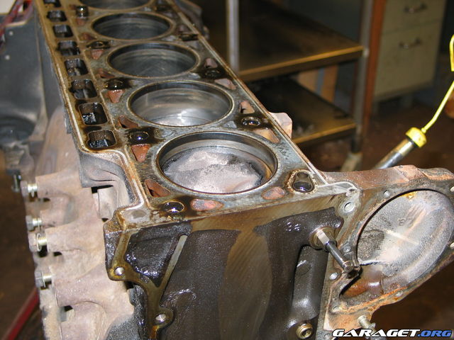

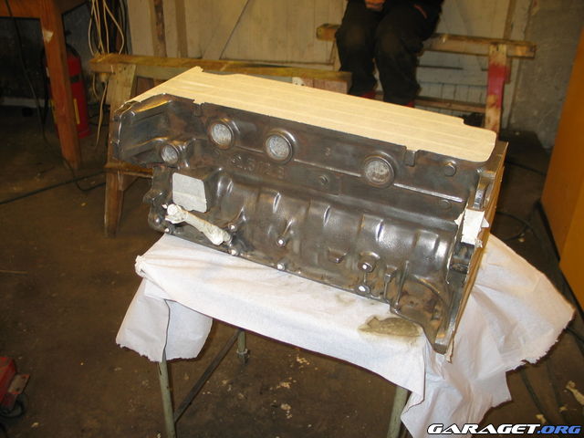

En bild på blocket och veven får ni också.  Cylindrarna såg faktist fräscha ut smile
https://www1.garaget.org/gallery/archive/96239/528232_kfgyhi.jpg
Das block
https://www1.garaget.org/gallery/archive/96239/528234_9agds6.jpg
das block
https://www1.garaget.org/gallery/archive/96239/528236_ncxlix.jpg
Lite sliten..
https://www1.garaget.org/gallery/archive/96239/528237_t8bui8.jpg

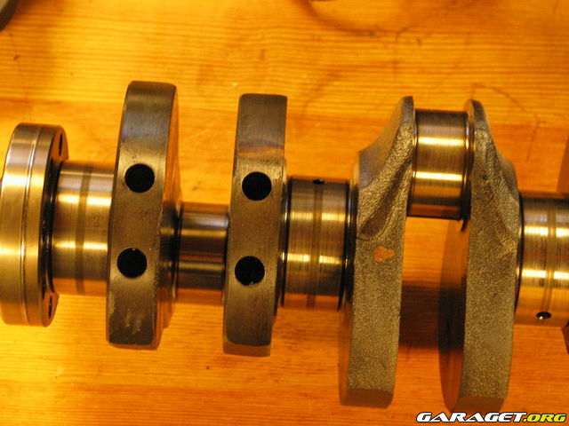

Veven, Sliten?

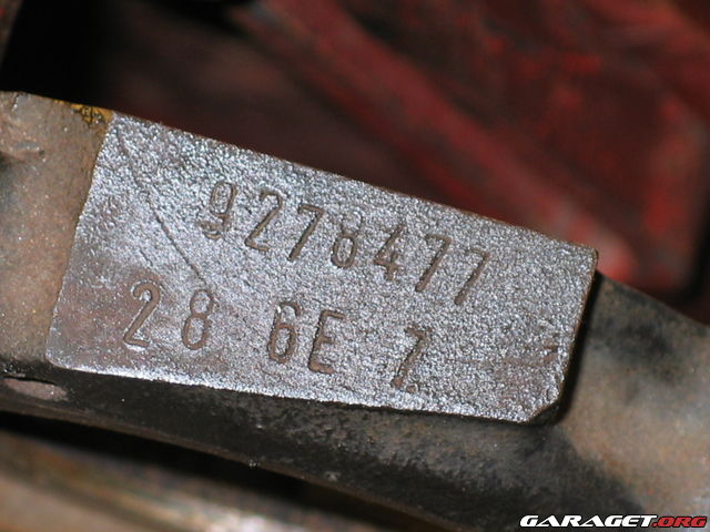

Slänger upp en bild på motornumret också.. Så om nån kan kolla upp numret så gör de! GRYMT tacksam för det!
https://www1.garaget.org/gallery/archive/96239/528240_y983tk.jpg
Är GRYMT tacksam för de som kan/ vill kolla upp numret. 9278477 28 6E 7

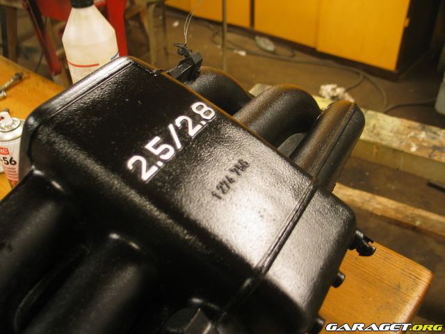

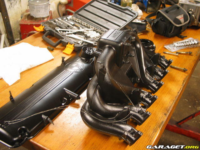

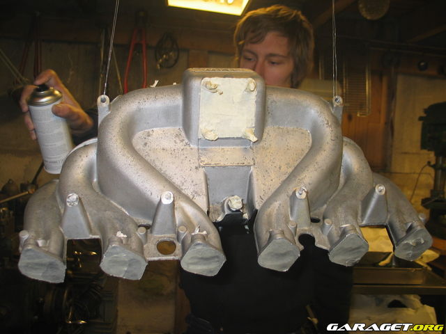

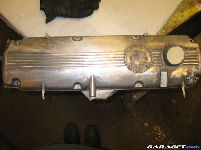

Lackat insuget.
Monterat ihop insuget.

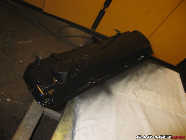

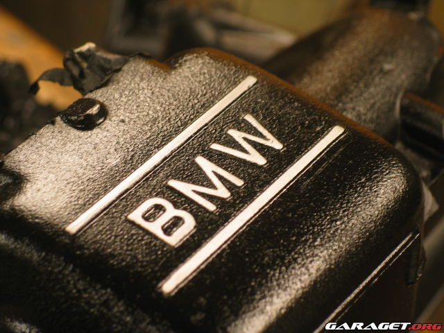

Lackat ventilkåpan, men det ska göras om, tyvärr så lossnade det lite färg när ja slipade på ränderna sad

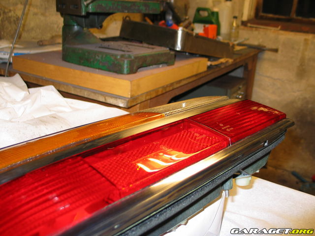

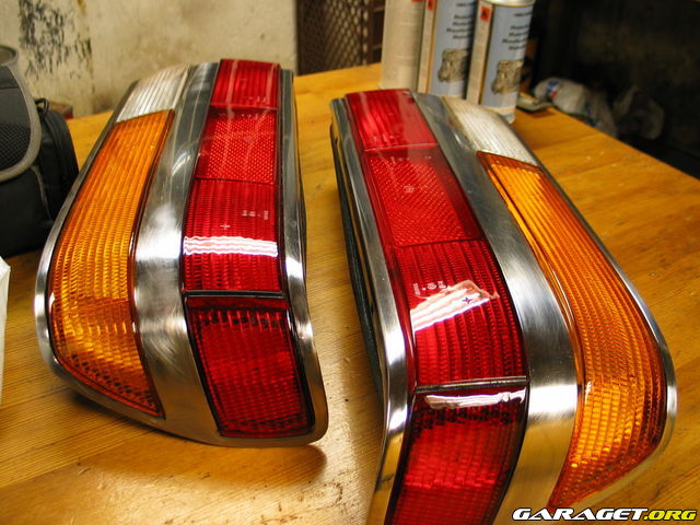

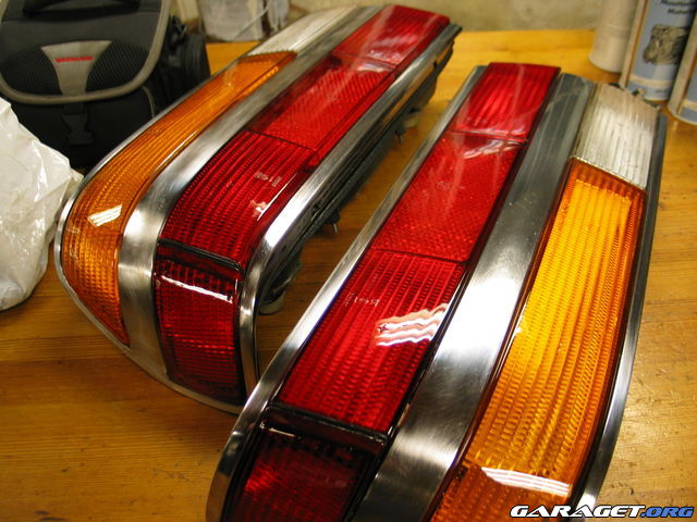

Gjort klart baklycktorna och klarlackat dem smile
Monterat ihop stötfångarn bak och monterat den.

Insuget
https://www1.garaget.org/gallery/archive/96239/547929_6mga19.jpg
Insuget smile
https://www1.garaget.org/gallery/archive/96239/547930_8jzr3e.jpg
Innan rengöring och lack
https://www1.garaget.org/gallery/archive/96239/547932_0heh1w.jpg
Rengjord smile ren metall smile

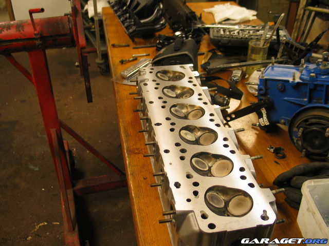

Toppen smile

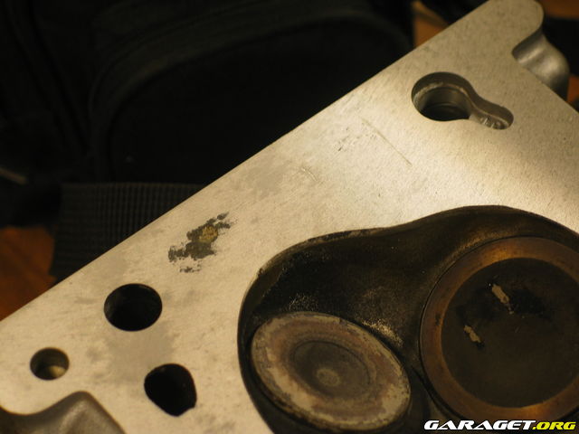

https://www1.garaget.org/gallery/archive/96239/547937_6d4zgc.jpg
Det som ser ut som e fläck är faktist ett hål! yikes Nån som vet va som kan ha orsakat?

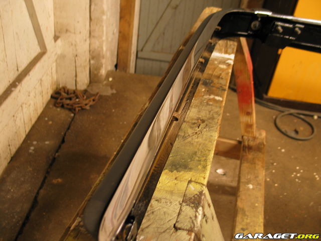

Kofångarn smile
https://www1.garaget.org/gallery/archive/96239/547940_umx304.jpg
Kofångarn smile
https://www1.garaget.org/gallery/archive/96239/547942_wx7lul.jpg

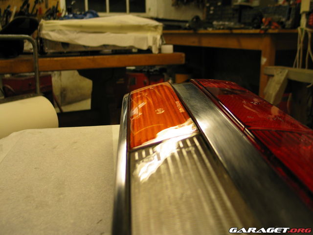

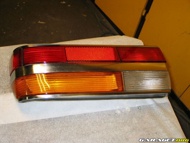

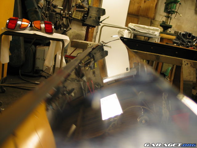

Bakljusen klarlackade smile
https://www1.garaget.org/gallery/archive/96239/547943_lwku4u.jpg
https://www1.garaget.org/gallery/archive/96239/547946_vgx0w8.jpg
https://www1.garaget.org/gallery/archive/96239/547948_eue0xa.jpg
https://www1.garaget.org/gallery/archive/96239/547952_zo6fyi.jpg
En liten film på bakljusen!
http://www.garaget.org/video/cd1boeidh2sj
Btw blev nöjd med baklysena tongue

baklysena ser väldigt frächa ut nu smile
dARKiE
5 031 Inlägg
18 januari 2009
hehe märks att du är grymt nöjd över bakljusena ialf! haha!
Pilot och utbildad Däcksparkare
1 659 Inlägg
18 januari 2009
Satan i gatan! Ser ju finare ut än helt nya!! smile

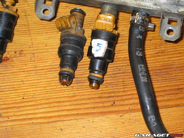

Nu får ni en liten kluring smile   Plockade ihop mitt insug och fick se detta faktum!
https://www1.garaget.org/gallery/archive/96239/548533_m5566k.jpg
Olika spridare? båda till bmw 528:a årsmod 88 tv 84 th

#59
Har för mig att äldre 528 har samma spridare som 535 har men jag kan ju ha fel..
vet inte heller vilka årsmodeller det handlar om men det var isf dom första årsmodellerna av e28 528 och kanske e12?
Senast redigerat av Henk3 (19 januari 2009)
Har alltid rätt!
689 Inlägg
19 januari 2009
#60
spridaren tv är från 88:an  th är 84:an
kanske har nåt att göra med att de inte är kat och pulsair?
