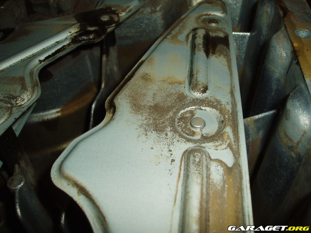

143 Inlägg
1 oktober 2008
Såhär ser de ut. Drygt o behöva borra ur dom? Nån som vet nån lösning?

143 Inlägg
10 oktober 2008
Blev att borra bort "nitarna" Är egentligen bara gjutna stift som är tillpressade. Ska borra ur och gänga upp för M4 bult och sätta tillbaka dom igen. Blev mycket lättare att göra rent när man fick bort dom.
