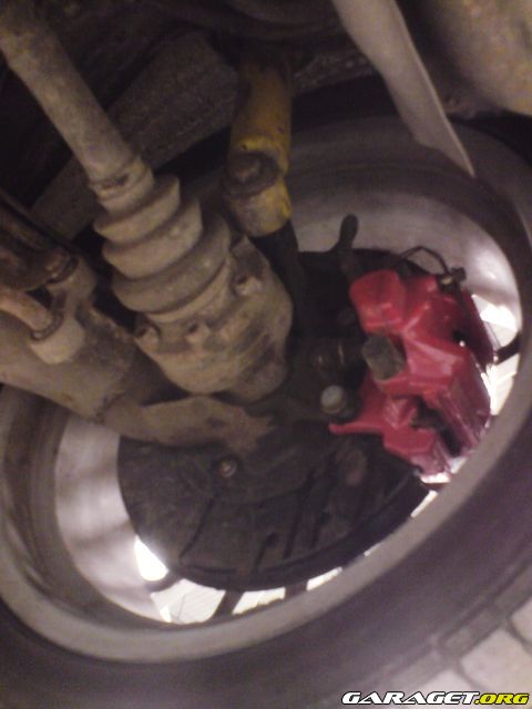

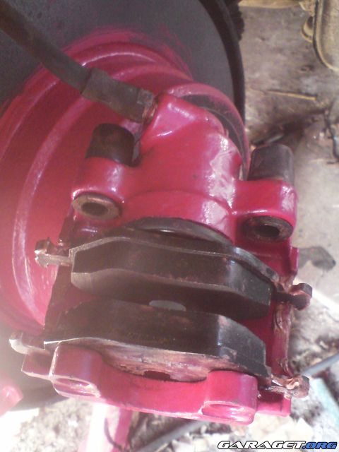

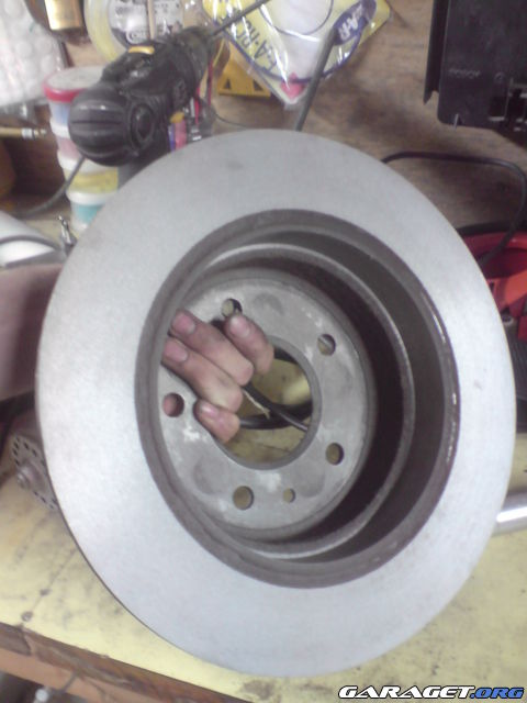

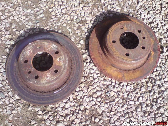

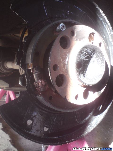

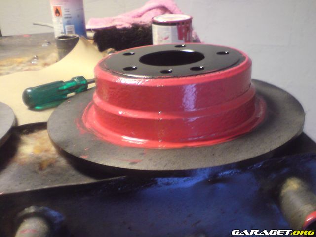

Har även gjort vid bromsarna där bak nu, smile fram e ju klart redan!
Skivorna bak:
https://www1.garaget.org/gallery/archive/31234/668255_j3cslx.jpg

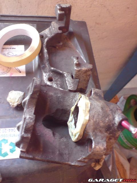

Lite kadaver: tongue
https://www1.garaget.org/gallery/archive/31234/670039_ots2mb.jpg

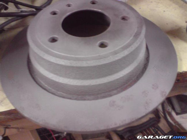

Blästrade:
https://www1.garaget.org/gallery/archive/31234/668264_4qkfnu.jpg
Svarvade, (handbroms-trumman me): smile
https://www1.garaget.org/gallery/archive/31234/668265_90j9ga.jpg

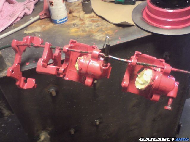

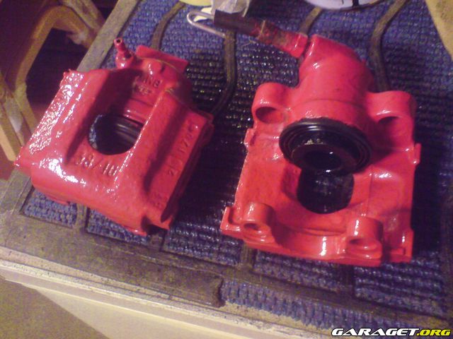

Målade: tongue
https://www1.garaget.org/gallery/archive/31234/668268_e2t1fr.jpg
Sen va de dax för oken.. cool
https://www1.garaget.org/gallery/archive/31234/668275_l3435m.jpg
Blästrade och grundade! big_smile ..lite skillnad?
https://www1.garaget.org/gallery/archive/31234/668288_fr5hmn.jpg

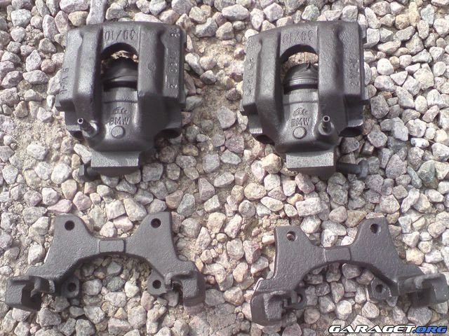

Målning på G!
https://www1.garaget.org/gallery/archive/31234/668294_1hjhbt.jpg
https://www1.garaget.org/gallery/archive/31234/668296_sylx0s.jpg

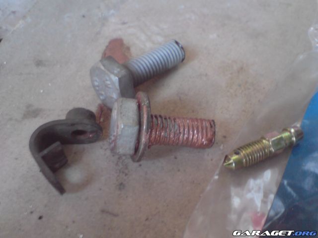

Nya galvade skruvar och nya luftningsnipplar!
https://www1.garaget.org/gallery/archive/31234/668299_1hj9u0.jpg

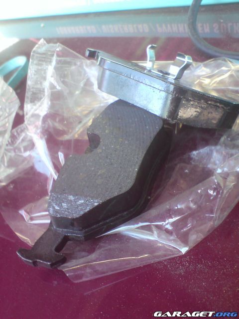

Nya bromsklotsar!
https://www1.garaget.org/gallery/archive/31234/668305_2b5yeu.jpg

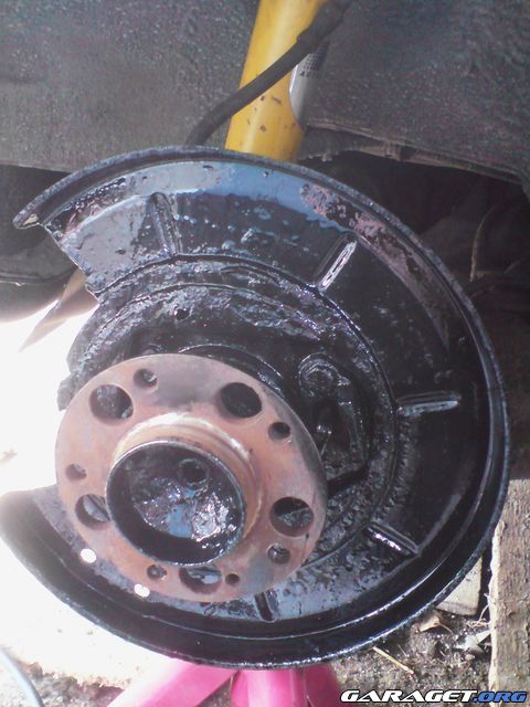

Målade bromssköldarna me!
https://www1.garaget.org/gallery/archive/31234/668303_4j8jnf.jpg

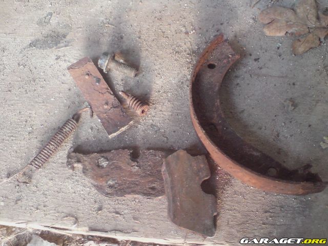

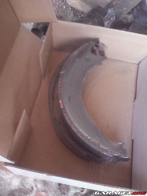

Nya handbromsbackar!
https://www1.garaget.org/gallery/archive/31234/668310_nh8bue.jpg
Smörjde till allt och monterade ihop handbromsen!
https://www1.garaget.org/gallery/archive/31234/668313_uv1pmi.jpg

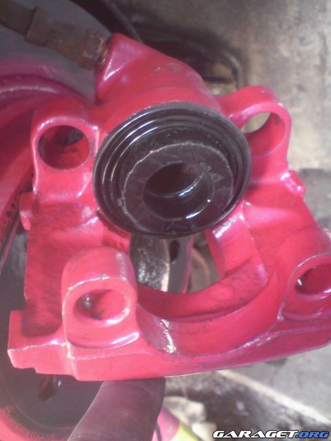

Montering av ok.. (fint med nymålat roll)
https://www1.garaget.org/gallery/archive/31234/668321_v3ac6a.jpg
Skivor på, ihop och uppsmörjt, (nya slitage varnare också!)
https://www1.garaget.org/gallery/archive/31234/668329_zdpeoo.jpg
https://www1.garaget.org/gallery/archive/31234/668348_mp1gev.jpg

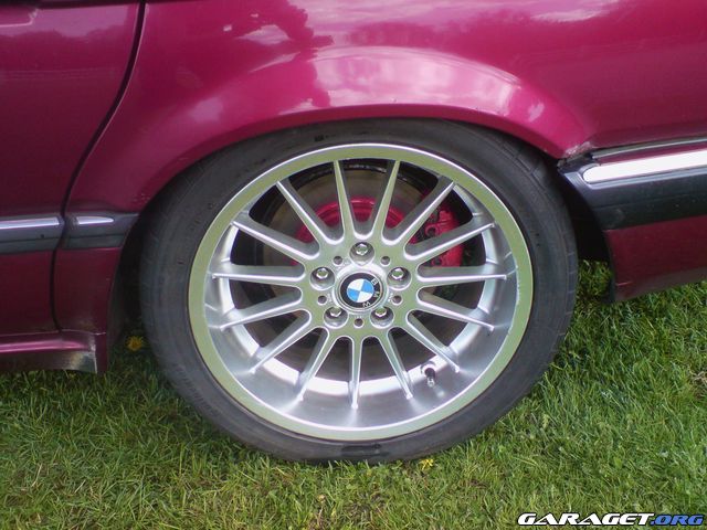

Kommer nya bilder på resultatet sen när skivorna har slitit till sig lite, blev bra som fan! tongue

Skulle nog hellre sparat oken olackade! Ser kladdigt ut med färgen, mer proffsigt med blästrade..
349 Inlägg
26 maj 2009
#108
weeeman skrev:
Underbart ljud i dessa maskiner!
Seriös bromsrenovering, det gillas smile
Stämmer bra det, hehe tack! smile
Hehe okejs smile, hur menar du? ..bara blästrade, det bäddar för rost i mängder!
Eller du menar kanske bara grundade..?
Jag körde med röd hammarlack som tål det mesta och ser ganska bra ut! Visst, hade man kört med riktig 2K spray lack så hade det blivigt betydligt bättre men de KOSTAR! hmm roll

Oken ser rosa ut på bilderna, antar att det är kameran som jävlas? Alltså att de är röda i verkligheten smile
Hehe japp de gör den, de e röda IRL tongue

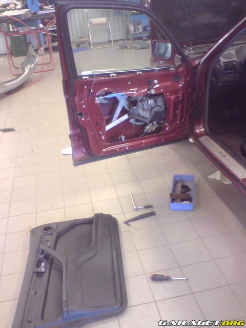

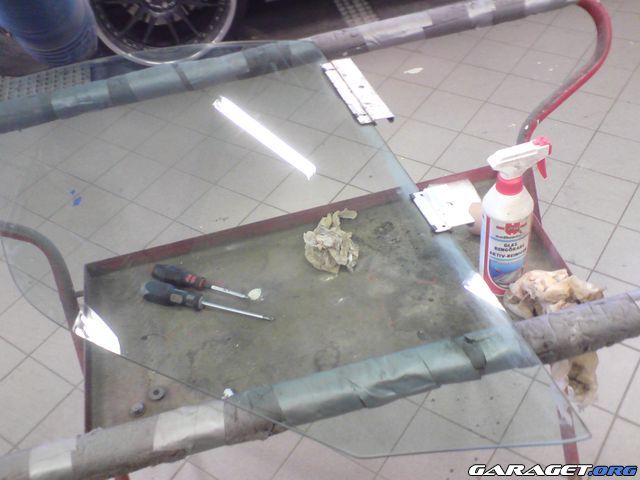

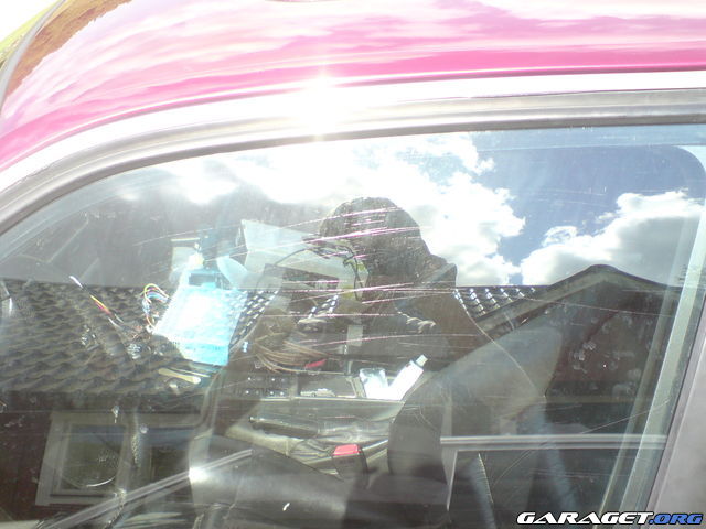

Min sidoruta va helt sönderrepad sad, så jag tog en ny fin på skroten! smile
https://www1.garaget.org/gallery/archive/31234/669935_7cejub.jpg
Demontering, passade på att smörja upp allt samtidigt! smile
https://www1.garaget.org/gallery/archive/31234/669939_cm8n6q.jpg
Nya rutan:
https://www1.garaget.org/gallery/archive/31234/669942_yhgp4t.jpg

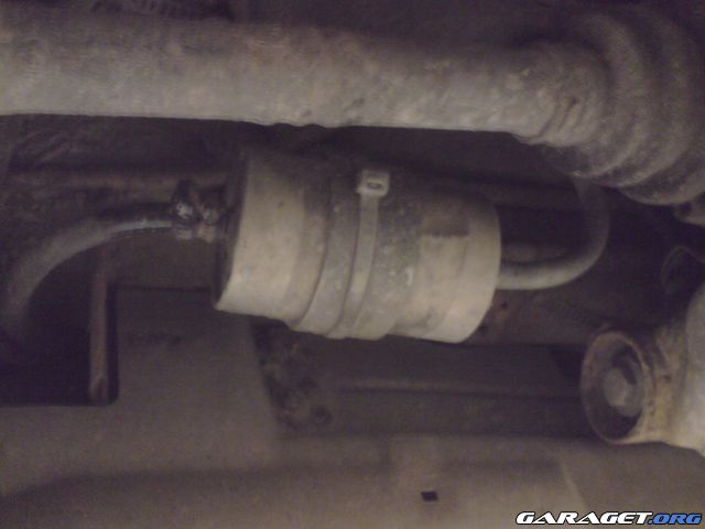

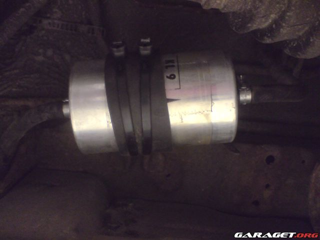

Sen passade jag på att byta soppa filtret med nya klämmor och allt! wink
Gamla:
https://www1.garaget.org/gallery/archive/31234/669947_piyw5h.jpg
Nya på plats:
https://www1.garaget.org/gallery/archive/31234/669949_dcawcr.jpg

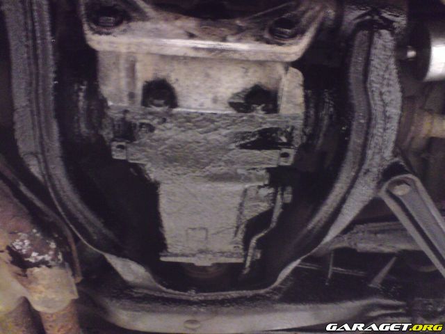

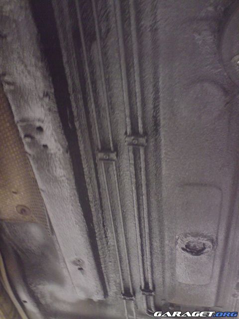

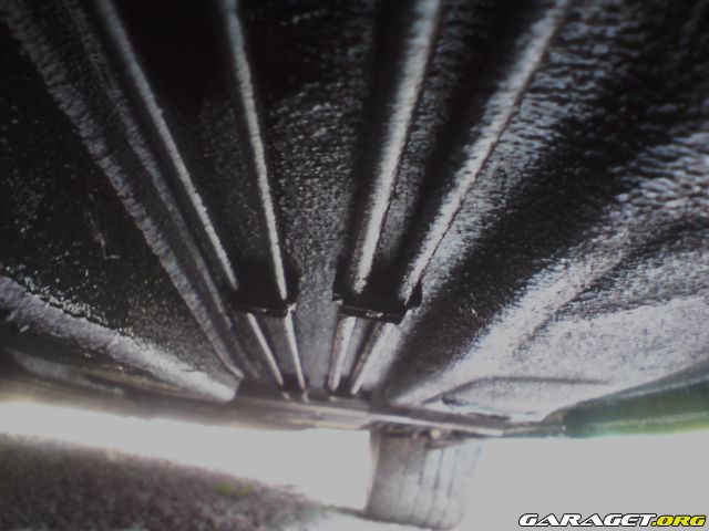

Gjorde även en total underreds-behandling av älsklingen<3 roll
Rengjorde och mattade upp allt me stålborste först, bakaxeln va väll det ända som va lite rostigt ..så den körde jag me kraffsen sen på me tektyl!
https://www1.garaget.org/gallery/archive/31234/669961_7z2t83.jpg
https://www1.garaget.org/gallery/archive/31234/669957_ng6492.jpg
https://www1.garaget.org/gallery/archive/31234/669966_bo3a7v.jpg
https://www1.garaget.org/gallery/archive/31234/669974_omxixy.jpg
https://www1.garaget.org/gallery/archive/31234/711001_0ij3w7.jpg
Allt för nu! smile
Tycker ni snålar med kommentarer! hehe sad roll

Föresten, hur fan kunde rutan bli så repig på förarplatsen?
349 Inlägg
9 juli 2009
#116
Hehe mkt på G nu.. men de kommer snart! big_smile
Du det har jag me undrat, var så när jag köpte den.. hmm smile
