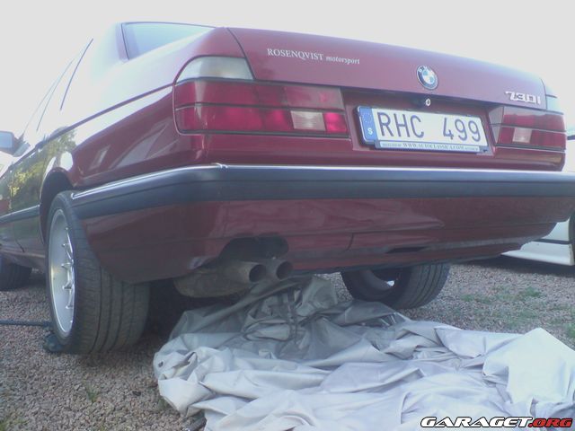

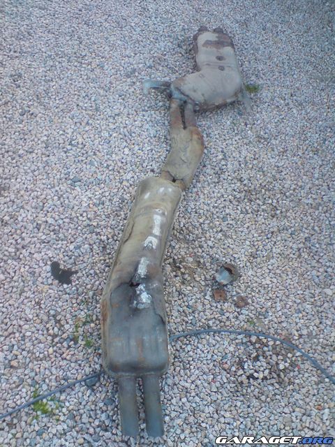

Dags för att göra ngt åt mitt gamla avgassystem.. wink
https://www1.garaget.org/gallery/archive/31234/708055_dhz3bn.jpg

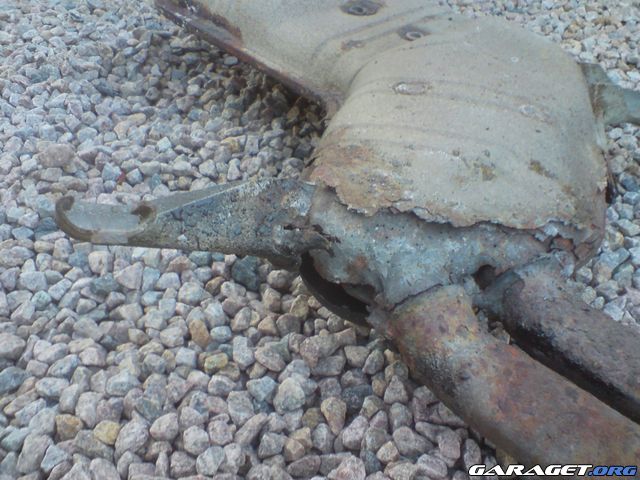

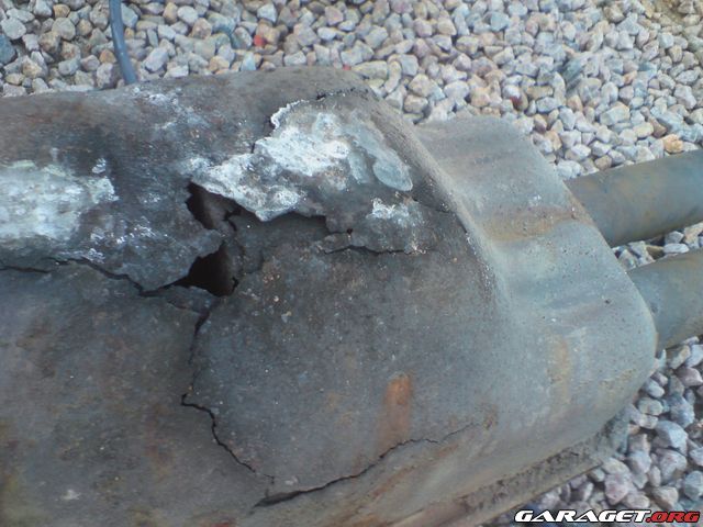

Efter lite slit och meck fick jag bort möget, vackert? tongue
https://www1.garaget.org/gallery/archive/31234/708056_zguos1.jpg
Här ser det ut som nån jävla vulkan som kommer att explodera snart haha roll

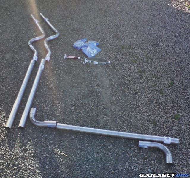

Lite nya delar, och japp, ingen dämpare hehe wink

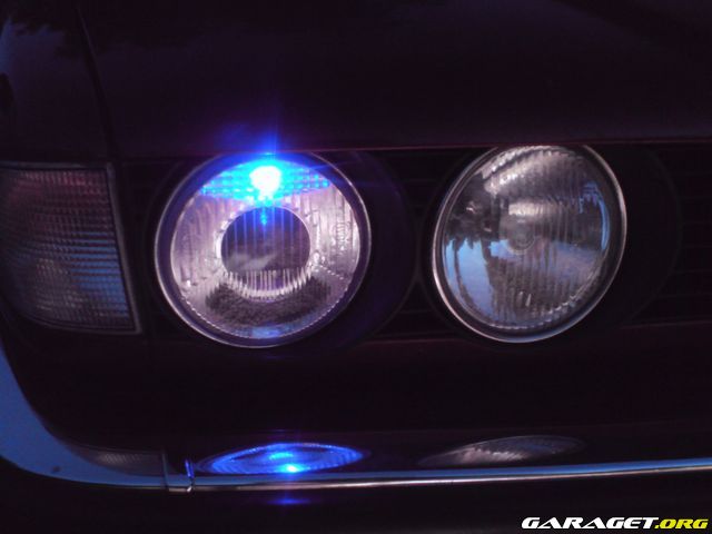

Just för nu slutar jag med en bild på dioderna.. smile
https://www1.garaget.org/gallery/archive/31234/708062_qbh4xa.jpg
https://www1.garaget.org/gallery/archive/31234/708061_rhkryp.jpg

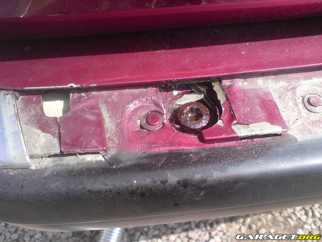

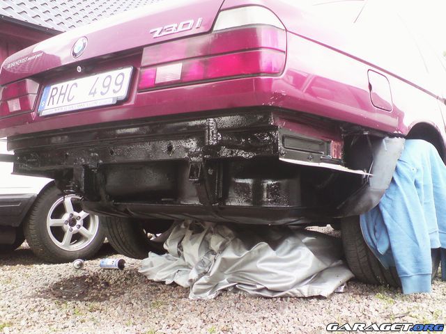

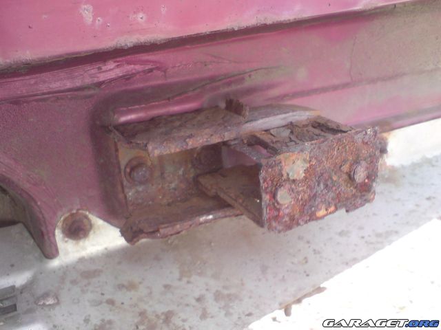

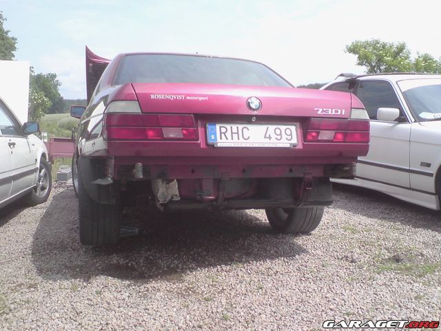

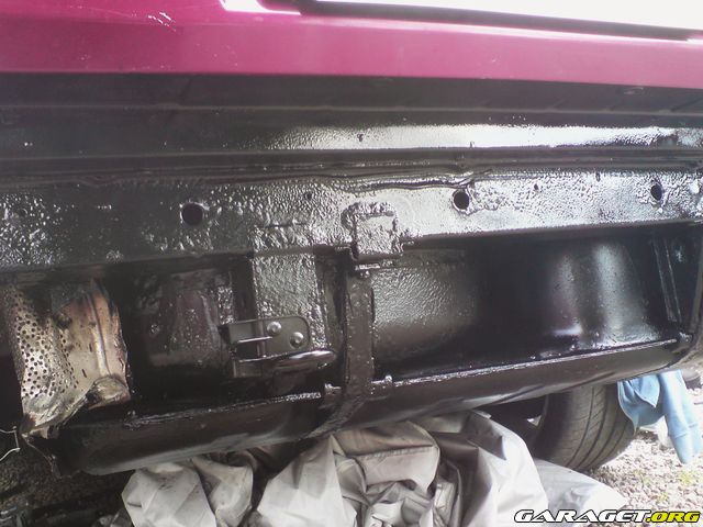

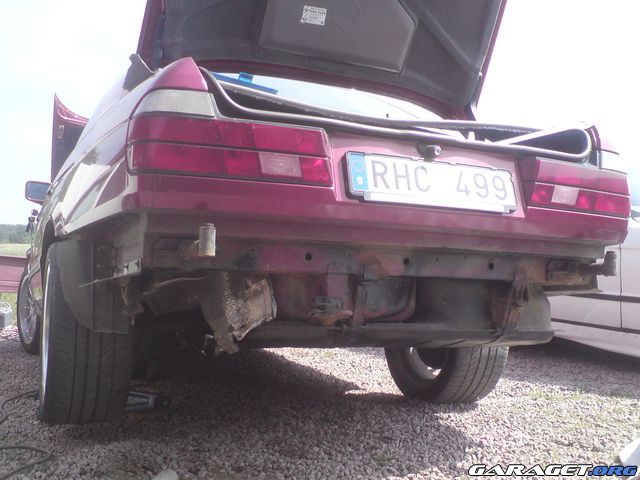

Av med stötfångaren bak! Man tar av kromlisterna och där under sitter det två st M12:or som håller fast allt, sidorna kasas in i spår!
https://www1.garaget.org/gallery/archive/31234/708081_a8lcxs.jpg

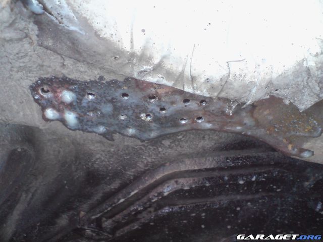

Här var det rostigt, konstigt nog!
https://www1.garaget.org/gallery/archive/31234/708085_s96nq5.jpg
https://www1.garaget.org/gallery/archive/31234/708087_waksqk.jpg
https://www1.garaget.org/gallery/archive/31234/708086_tmea07.jpg

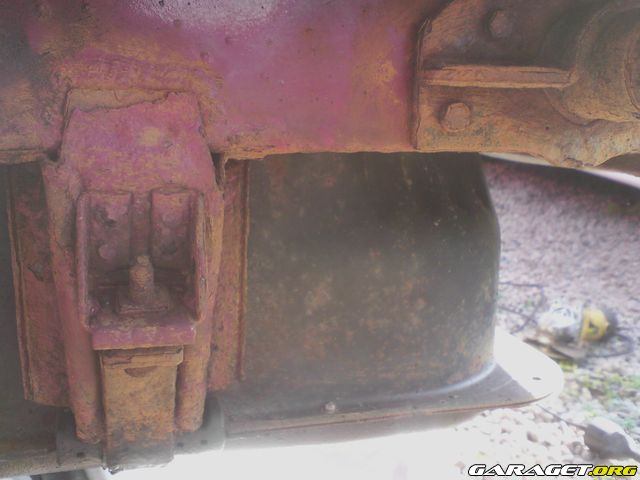

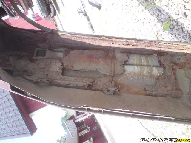

Vänster sidan kunde man nästan sopa ihop, så rostig va den.. hmm
https://www1.garaget.org/gallery/archive/31234/708088_bptkgv.jpg

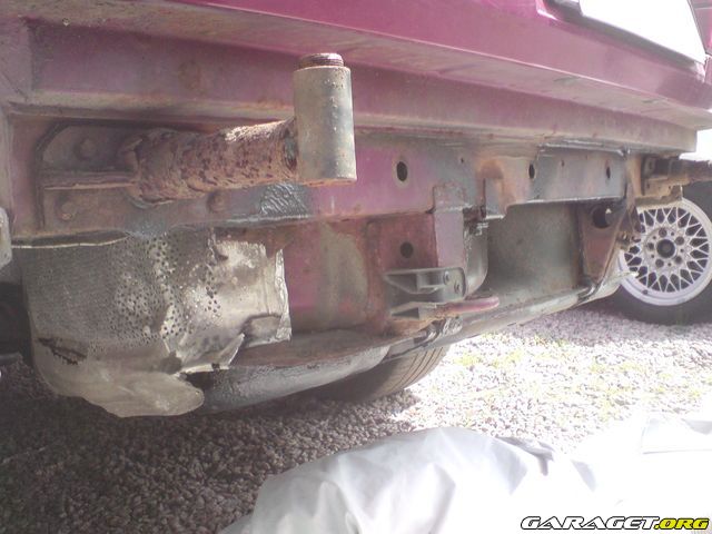

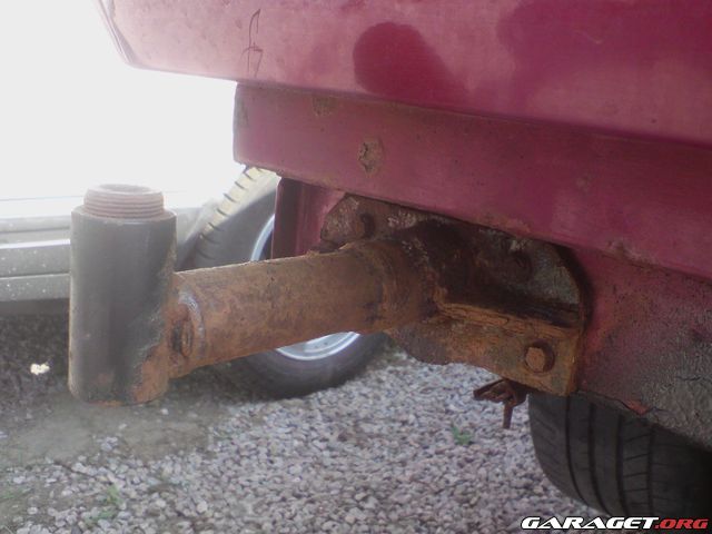

Högtryckstvättade allt först, sen stålborstade jag rosten som var kvar..
https://www1.garaget.org/gallery/archive/31234/708090_c0fprs.jpg
https://www1.garaget.org/gallery/archive/31234/708092_n2pkq4.jpg
https://www1.garaget.org/gallery/archive/31234/708093_nifp8x.jpg

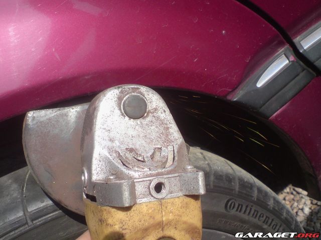

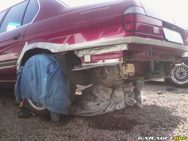

Passade även på att kapa lite i de bakre skärmkanterna när man ändå håller på med bakvagnen.. roll
https://www1.garaget.org/gallery/archive/31234/708096_ae3bc4.jpg
Maskerat!
https://www1.garaget.org/gallery/archive/31234/708097_p0k66u.jpg
Tektyl e fint big_smile
https://www1.garaget.org/gallery/archive/31234/708099_s1hwu9.jpg
https://www1.garaget.org/gallery/archive/31234/708100_e601bx.jpg
Sååja smile

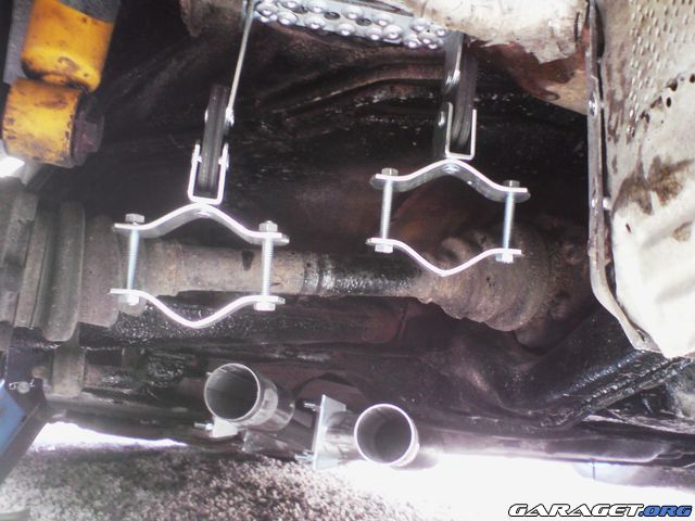

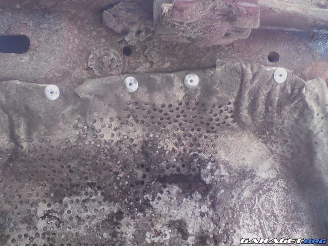

Fäste upp lite saker med popnitar som satt löst, bla. dämningsmattorna..
https://www1.garaget.org/gallery/archive/31234/708116_k71wje.jpg

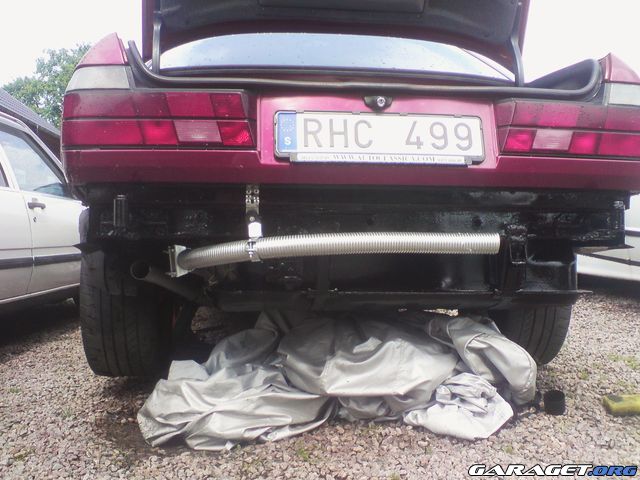

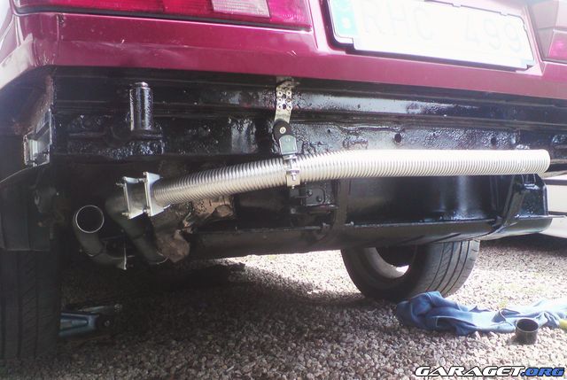

Har dratt klart rören bak med monteringspasta och allt!

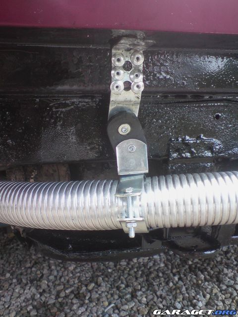

Här ska det sitta en avgasupphängning smile, borrade först lite hål.. och köttade i hålrumsvax sen så att det inte rostar!
https://www1.garaget.org/gallery/archive/31234/708124_ty7plu.jpg
Här snålas det inte med popnitar, rejäla sådana! smile
https://www1.garaget.org/gallery/archive/31234/708127_vnj4yc.jpg
https://www1.garaget.org/gallery/archive/31234/708128_qko2cl.jpg
https://www1.garaget.org/gallery/archive/31234/708132_5b2zjv.jpg

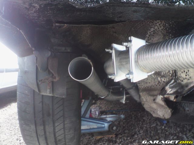

Fick byta ut två st rör mot reflex rör, i och med alla konstiga svängar..
https://www1.garaget.org/gallery/archive/31234/708138_fsrrow.jpg
En avgasupphängning här! smile
https://www1.garaget.org/gallery/archive/31234/708179_v7xpgp.jpg
https://www1.garaget.org/gallery/archive/31234/708181_htrghc.jpg
https://www1.garaget.org/gallery/archive/31234/708182_qj6twc.jpg
......neutralsadsmile  haha!
