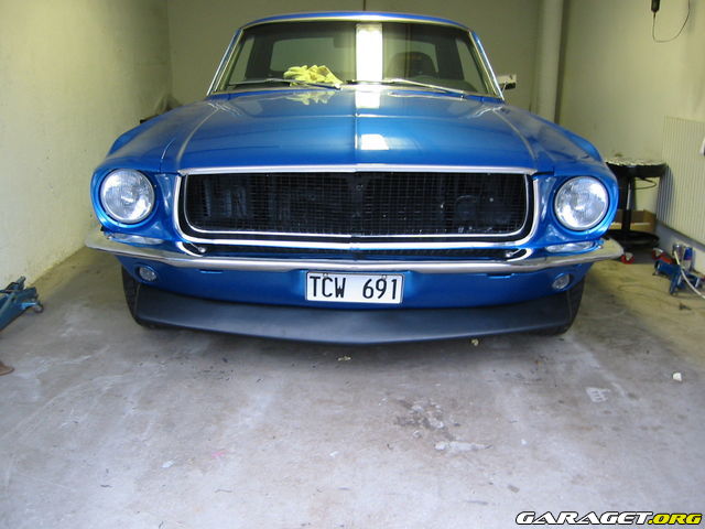

Frontspoiler

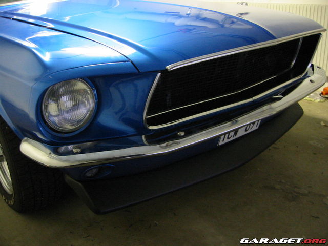

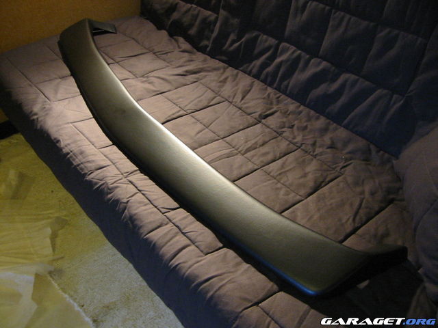

Har nu med hjälp av Rickard (Defcon) monterat frontspoilern som legat hemma på hyllan sen i oktober.
Frontspoiler är vanligt på Mustang 69-70 och fanns inte som tillval på 64½-68.
Den spoilern jag har är en eftermarknads spoiler som är modellanpassad till 67-68.
Rostfria skruv har använts.

Blev inga bilder under arbetets gång men här är resultatet.
https://www1.garaget.org/gallery/archive/38489/556393_i85s27.jpg
Huven är inte stängd riktigt pga lite problem med gångjärnen.
https://www1.garaget.org/gallery/archive/38489/556394_blh4i7.jpg
En bild på hur den såg ut innan.
https://www1.garaget.org/gallery/archive/38489/556397_j7l7is.jpg

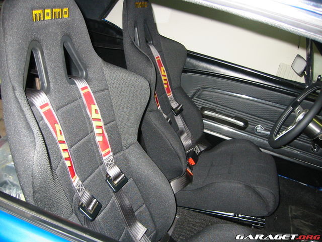

Har inhandlat och monterat:
2st Momo Street Racer GT fällbara tuningstolar,
2st Momo justerbara universalskenor,
2st Momo Master Pro 4-punktsbälten med snabbfäste.
Prylarna är inhandlade ifrån http://www.tillbilen.se/
Var även tvungen att köpa nya stolsbrickor som sitter mellan adaptrarna och golvmattan så de blir jämn belastning.

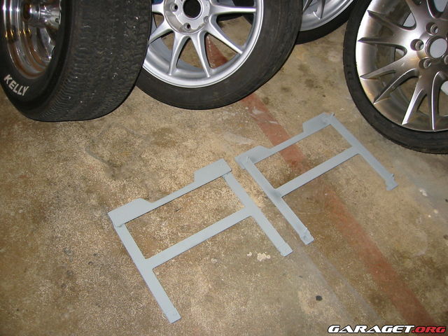

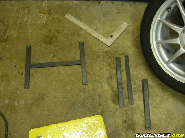

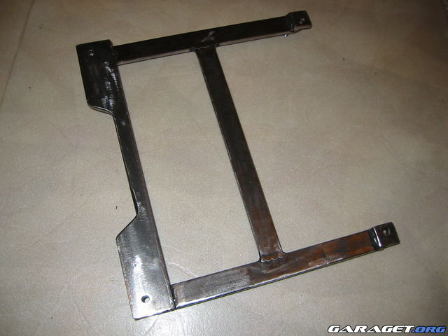

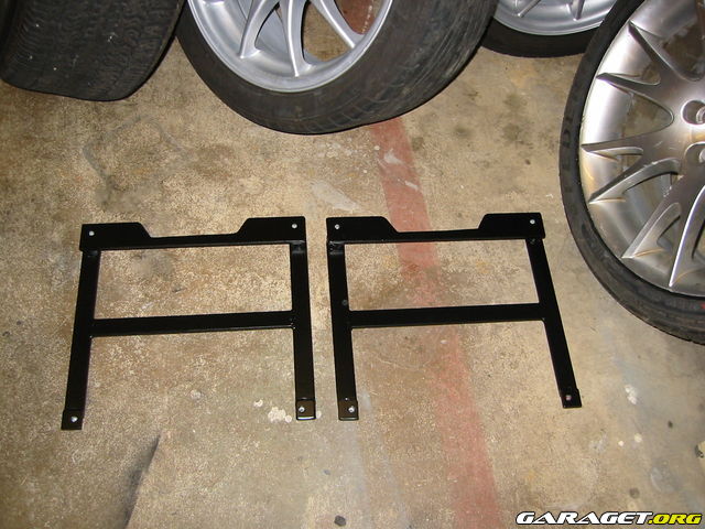

De justerbara universalskenorna passar rakt på stolarna men jag fick själv göra adaptrar så att skenorna passar bilens hålbild. Gjorde även lite extra lutning i adaptrarna så man sitter i bekväm vinkel.
https://www1.garaget.org/gallery/archive/38489/559485_lp31ad.jpg
En början till adaptrarna.
https://www1.garaget.org/gallery/archive/38489/559486_xn891e.jpg
En adapter som är klar. fattas bara lack.

Adaptrarna grundade.
https://www1.garaget.org/gallery/archive/38489/559488_rjuqvi.jpg
Adaptrarna lackade.

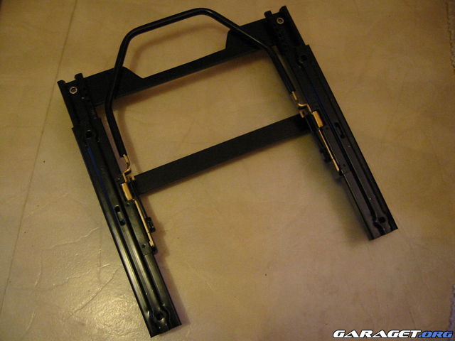

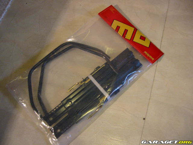

Justerbara Momo universalskenor.

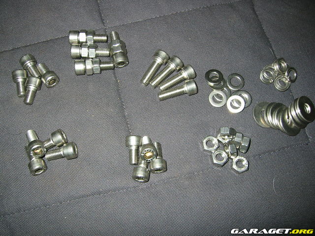

Rostfritt.

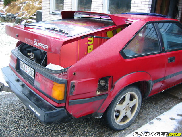

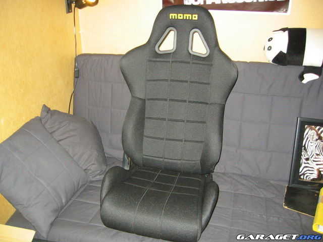

Hämtade stolarna på posten med min sunkiga vinter Supra, De var tajt men de fick plats.
https://www1.garaget.org/gallery/archive/38489/559484_qm2qwp.jpg
Då var de hemma.
https://www1.garaget.org/gallery/archive/38489/559509_zcsj9t.jpg

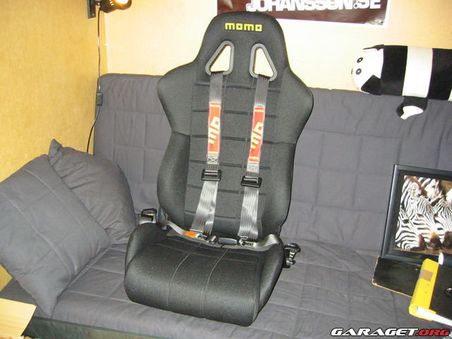

Blixten ljuger lite om färgen. De är kolsvarta men hade jag tagit utan blixt hade ni inte sett ett jota.
https://www1.garaget.org/gallery/archive/38489/474296_y2p5bn.jpg

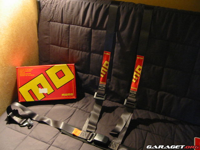

MOMO Master Pro 4-Punktsbälte med Snabbfäste.
https://www1.garaget.org/gallery/archive/38489/559530_2y3tw3.jpg
Så som de kommer se ut i bilen.
Har tyvärr inga bilder på när stolarna sitter i bilen för de är inte tillräckligt ljust i garaget för att fota inredning.
Får ta o rulla ut bilen någon dag och ta kort.
Har satt i fästpunktena för 4-punktsbältena men behöver göra om de bakre så man kommer åt imellan rygg och sitts att få i snabbfästena.

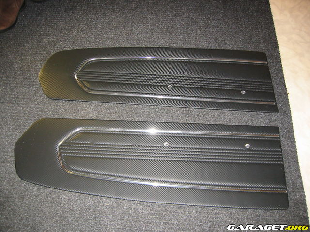

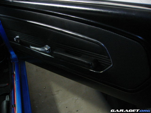

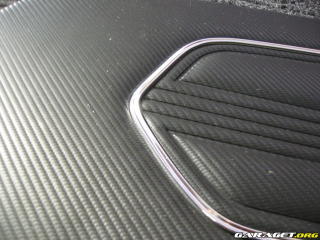

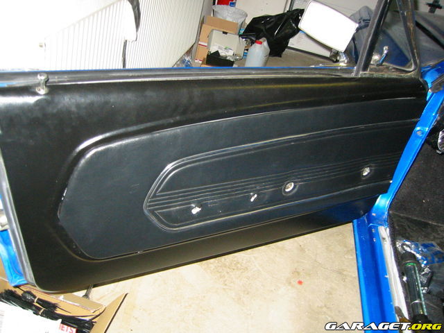

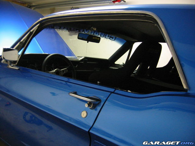

Dörrsidor
I paketet ifrån staterna fanns bland annat nya dörrsidor, de är gjorda i vinyl som är format så de ska se ut som kolfiber.
Kommer passa bra ihop med stolarna och ratten för modernare utseende.
Här är lite bilder + bättre bilder på stolarna i bilen.
https://www1.garaget.org/gallery/archive/38489/580212_9pg8s0.jpg

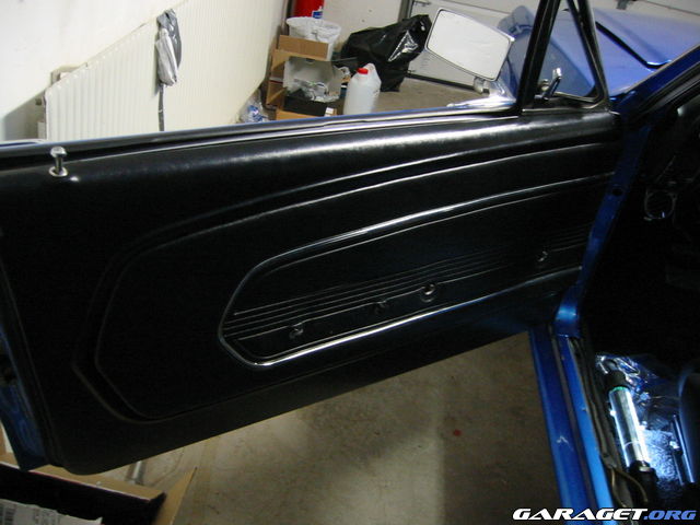

Orginal deluxe dörrsidor, taget med blixt så de ser skabbiga ut men är i själva verket i nyskick och stämmer bra ihop med dörrnyansen.
https://www1.garaget.org/gallery/archive/38489/580217_ssqsge.jpg
Orginal delux utan blixt och dåligt ljus.
https://www1.garaget.org/gallery/archive/38489/580214_qgp2bi.jpg
Nya sidorna.
https://www1.garaget.org/gallery/archive/38489/580216_7lm7ai.jpg
Nice!
https://www1.garaget.org/gallery/archive/38489/580219_x51fts.jpg
Monterad
https://www1.garaget.org/gallery/archive/38489/580220_xj9ozn.jpg
Helhetsbild smile
https://www1.garaget.org/gallery/archive/38489/580225_ber0ra.jpg
Där ser ni även en skymt av streamern i framrutan som Tom (DoWahDiddy) hjälpte mig att montera.

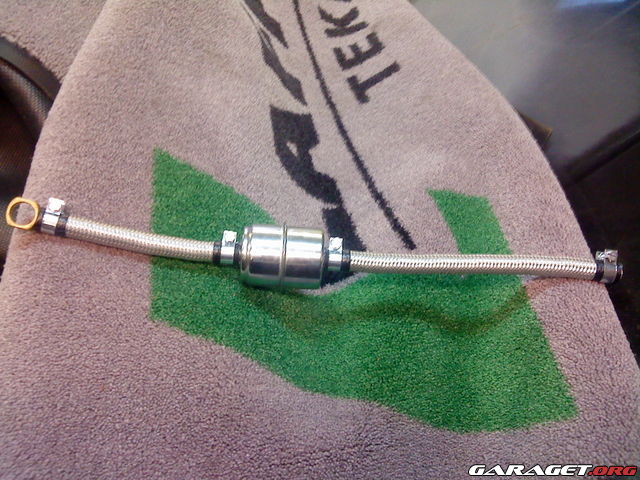

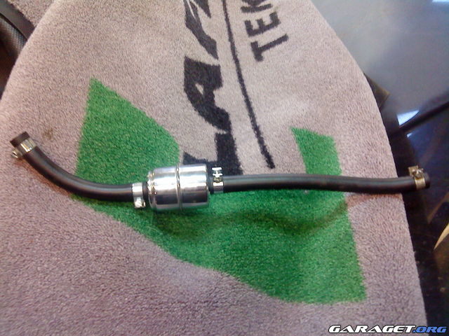

Var på verktygsboden och hos Rickard (Defcon) idag o fixade nya slangklämmor till bränsletillförseln. De gammla kopplingarna har börjat läcka vid 2 tillfällen, vill ju inte ha en motorbrand så pillade ihop en ny ledning med filter från pump till förgasare idag. Är väll dax att dra runt motorn strax igen för att behålla olja på motordelarna och innan dess är de bra att ha nya kopplingar.
https://www1.garaget.org/gallery/archive/38489/586065_arcrr3.jpg
Gammla slangen, läckte lite överallt när den stått ett tag.
https://www1.garaget.org/gallery/archive/38489/586066_93oeo2.jpg
Nya med tightare slanglämmor och bättre slang som går att komprimera bättre, stålspunnen för utseendet.
