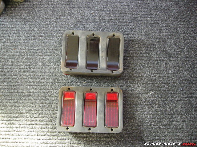

LED-Bakljus
Årets första tur är tagen och innan de var ja tvungen att sätta på bakljusen igen. Har väntat ganska länge på nya packningar till dem men beslutade mig för att göra egna i gummi, blev minst lika bra som original.
Nya lyktglas är inhandlade och tonade med tonings spray.
Kretskort med lysdioder och styrenhet för blinksekvens är inhandlat.

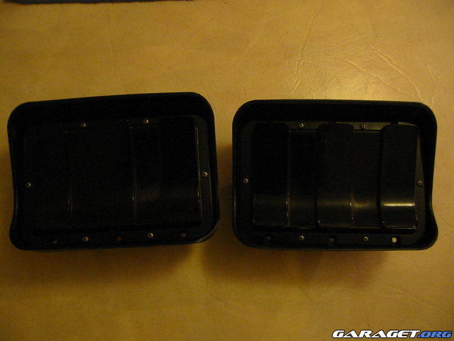

Lykthusen är modifierade för att kretskorten skall sitta så bra som möjligt.

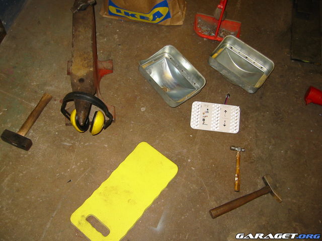

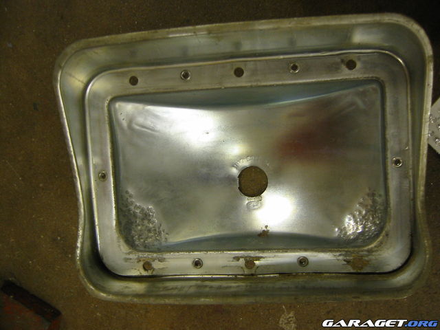

https://www1.garaget.org/gallery/archive/38489/613189_rwf4z3.jpg
Började med att massera ut 2 av hörnen på vardera lykthus för att kretskorten skall ligga rakt och få en jämn ljusbild i lyktglasen.
https://www1.garaget.org/gallery/archive/38489/613210_rmwkec.jpg
Ser kanske inte så bra ut men de kommer inte att synas när allt är monterat, viktigare att ljusbilden blir rätt. Nu är alla fyra hörnorna på samma nivå.

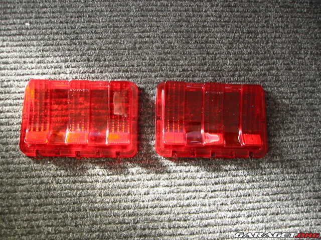

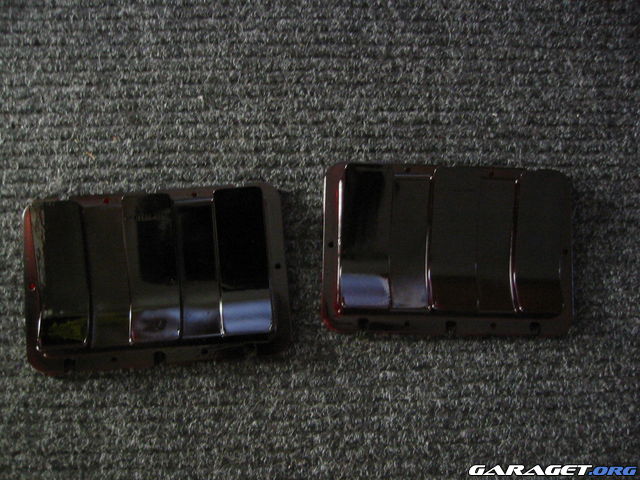

Nya lyktglasen.
https://www1.garaget.org/gallery/archive/38489/613249_zagt0r.jpg

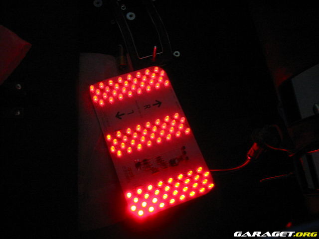

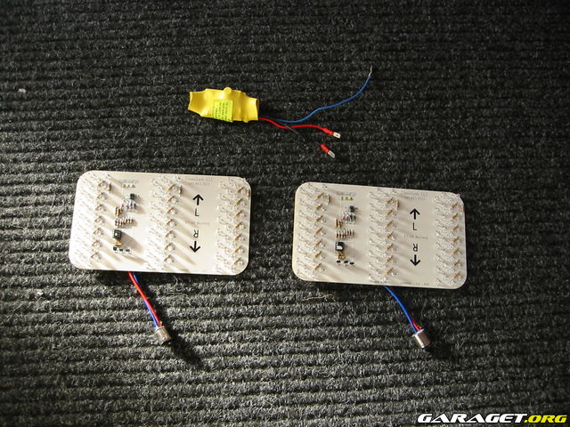

Kretskorten + styrenhet.
https://www1.garaget.org/gallery/archive/38489/613253_w7sed5.jpg

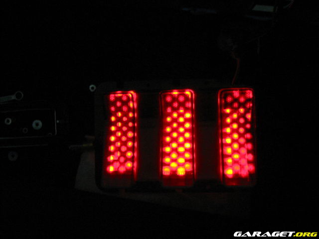

Igång.
https://www1.garaget.org/gallery/archive/38489/613267_z58uiy.jpg
Såhär ungefär fast här ligger de bara i bagaget för test och de är inte tonade än.
https://www1.garaget.org/gallery/archive/38489/613294_jo64af.jpg
Tonat lyktglasen.
https://www1.garaget.org/gallery/archive/38489/613298_p2po7j.jpg
Jämfört med original.
https://www1.garaget.org/gallery/archive/38489/613301_41ua8v.jpg

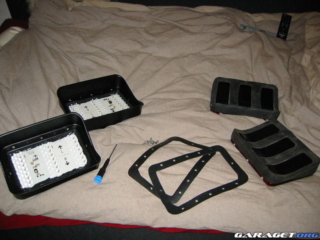

Lykthusen med kretskort monterat med silikon, packningarna som sitter mellan lykthusen och lyktglasen tillverkade i gummi.
https://www1.garaget.org/gallery/archive/38489/613312_ki33th.jpg

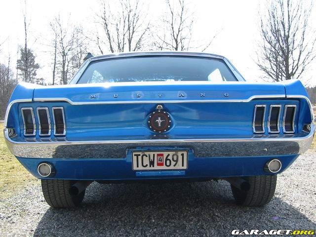

Ihopmonterat.
https://www1.garaget.org/gallery/archive/38489/614164_d5zcwp.jpg

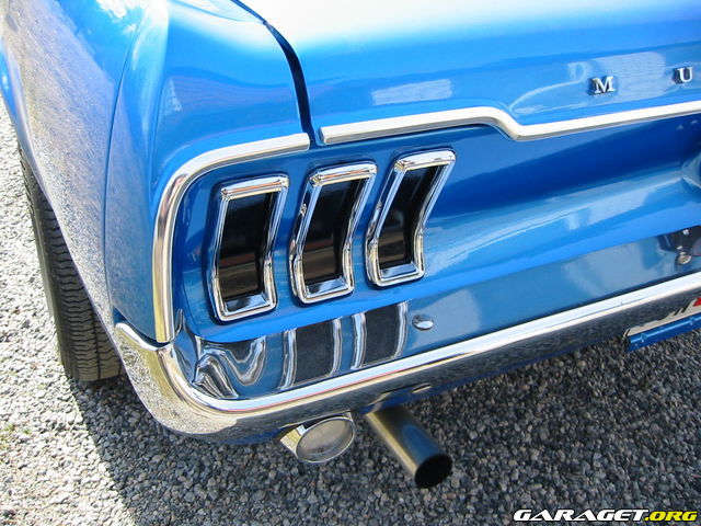

Resultatet, här syns även listerna och tanklocket som ja monterade tidigare i höst.
https://www1.garaget.org/gallery/archive/38489/614166_vjzacz.jpg

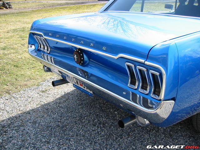

Senast tvättad innan jag ställde den för vintern. Ser ren ut men är ganska dammig.
https://www1.garaget.org/gallery/archive/38489/614167_weii1x.jpg
Nöjd smile
https://www1.garaget.org/gallery/archive/38489/614192_rq163w.jpg

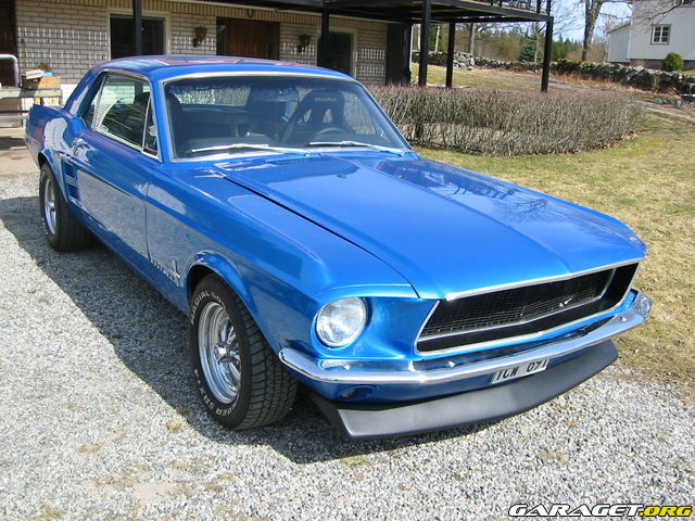

Även en bild framifrån, kommer bättre senare men kunde inte hålla mig tongue har fortfarande problem med huvgångjärnen och stolarna är fällda för jag grejjar med hatthyllan.

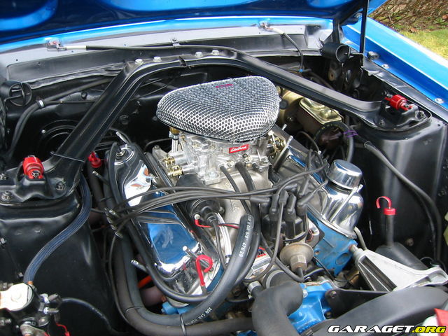

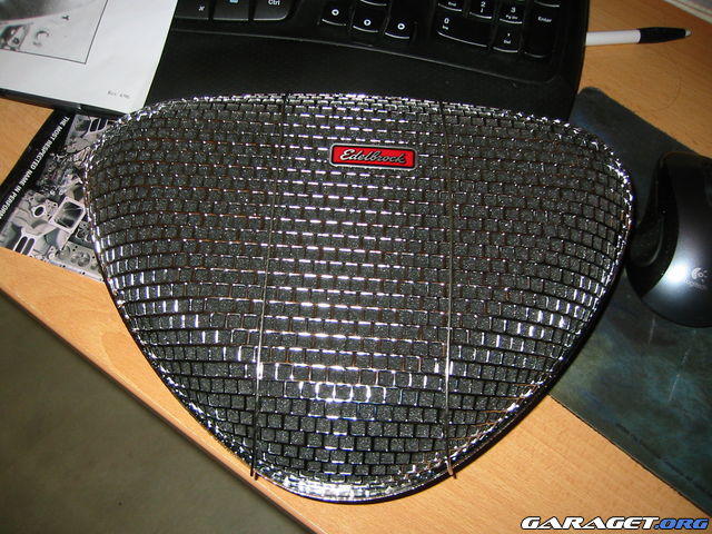

Har även fått mitt luftfilter idag och monterat det smile
Sänka är väll på att göra listan men de är inte någon brådska med de då den ser helt okej ut med lite markfrigång wink
https://www1.garaget.org/gallery/archive/38489/615600_gkhhvo.jpg
Inte snyggaste filtret men bättre än inget. Ville inte köpa nått dyrare än, ska ju ändå byta motor senare. Original luftrenaren sänkte hela utseendet i motorutrymmet så jag sålde den.
https://www1.garaget.org/gallery/archive/38489/615605_08104y.jpg
Ska försöka organisera lite kablar o slangar framöver wink
