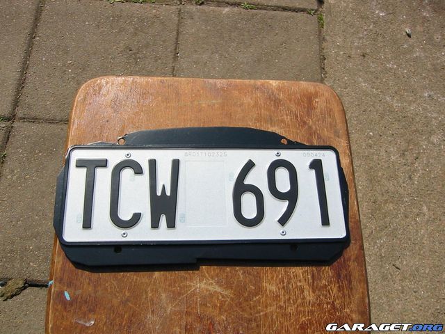

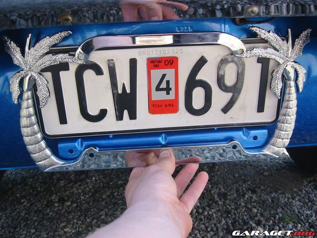

Måste ha glömt att slänga upp lite bilder på reggskyltsramen, innan såg de ut såhär:
https://www1.garaget.org/gallery/archive/38489/714324_sl0ojx.jpg
Lite fel de blir med svensk-amerikansk skylt
https://www1.garaget.org/gallery/archive/38489/714328_bpkxgf.jpg

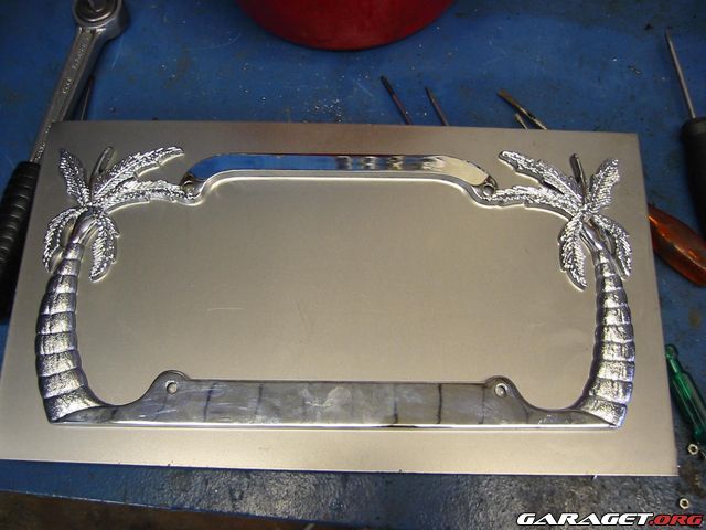

Denna ram har legat på hyllan ett tag och ser la ganska mycket snyggare ut.
https://www1.garaget.org/gallery/archive/38489/714329_e5h133.jpg

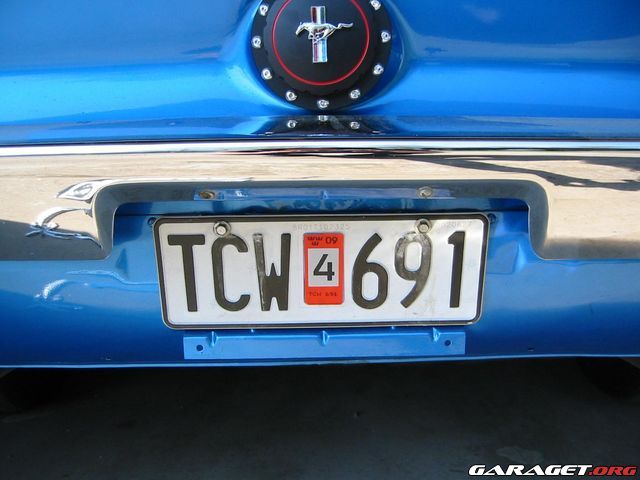

Måttade ut en bakrund i plåt.
https://www1.garaget.org/gallery/archive/38489/714334_dp9qsg.jpg
Lackade bakrunden, kapade bort den vita randen på nya skylten jag beställt, popnitade ihop skylt och bakrund.
https://www1.garaget.org/gallery/archive/38489/714337_b5ukmp.jpg

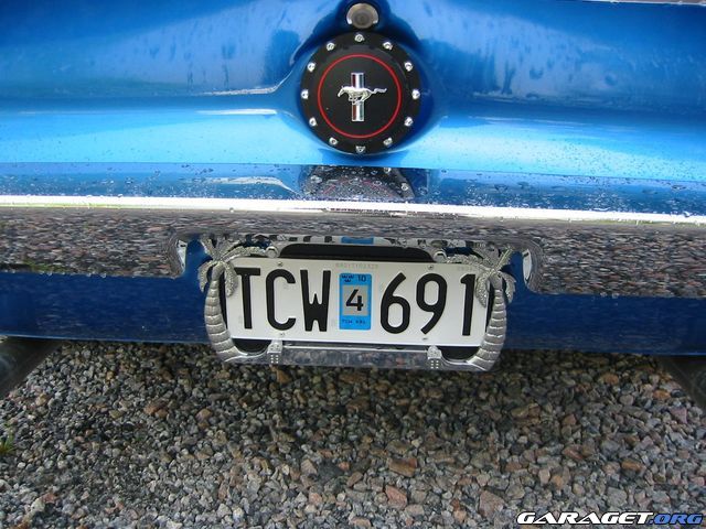

Blev lite snyggare iaf.

Inte lite snyggare utan mycket tongue cool kärra ^^

jag gillart! men vet inte om tärningarna blev lite för mkt..

A kanske, får sitta kvar tillsvidare iaf.

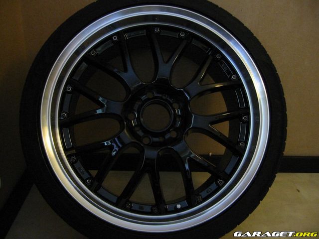

Fälgar, däck, spacer, m.m
Här kommer en uppdatering angående de nya fälgarna + lite om bromsarna...

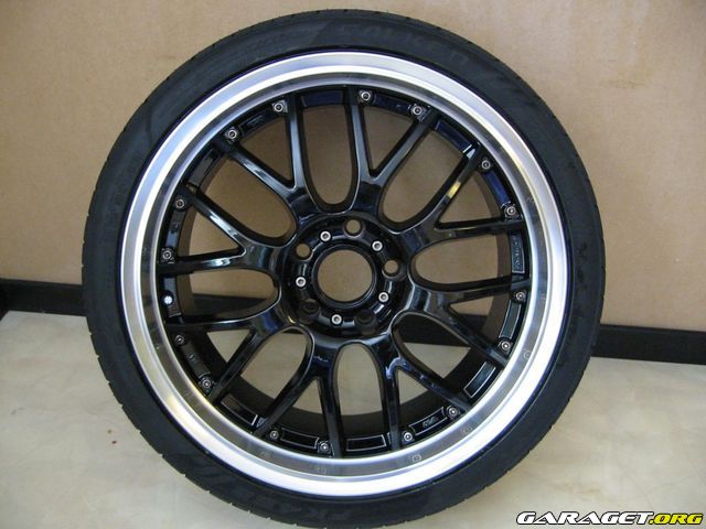

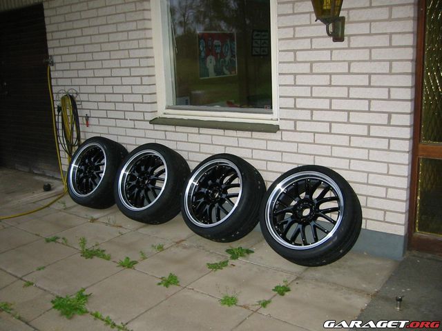

Fälgarna fick jag redan 25 Mars men hade inte råd till däck då så de har legat ett tag.
https://www1.garaget.org/gallery/archive/38489/604353_opihqq.jpg
19"x9,5" x4
Fick sälja min BMW för att kunna köpa bla nya däck till Mustangen.

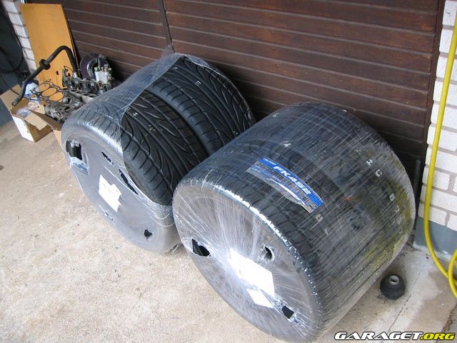

Den 21 Juni kom en ivrig postbils chaufför och lämnade mina nya däck smile , han passade samtidigt på att ratta lite fel så hela grannskapets brevlådor flög all världens väg hmm
https://www1.garaget.org/gallery/archive/38489/718448_p0edfx.jpg
245/35-19" fram och 275/35-19" bak

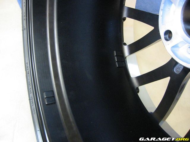

Självklart balanserade med svarta klistervikter.
https://www1.garaget.org/gallery/archive/38489/718511_a7c9ix.jpg

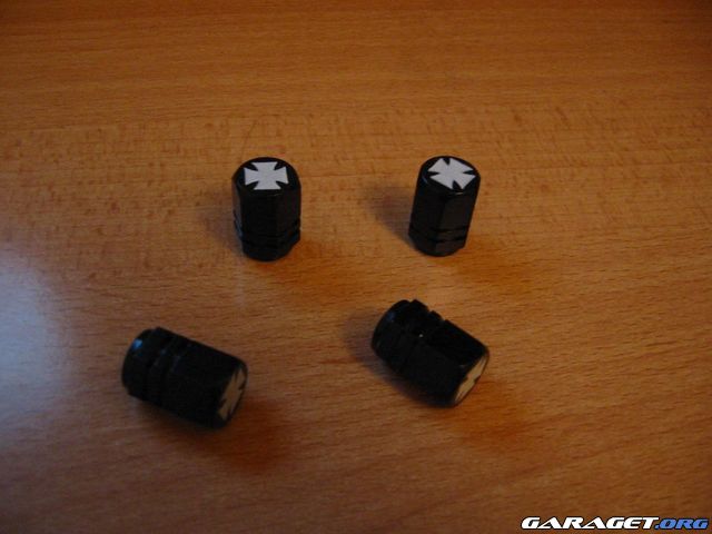

Letade som fan efter svarta ventilhattar i aluminium, enda jag hittade. Får duga.
https://www1.garaget.org/gallery/archive/38489/718451_oh29lz.jpg
Blev bra som fan smile

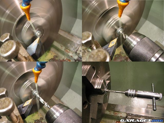

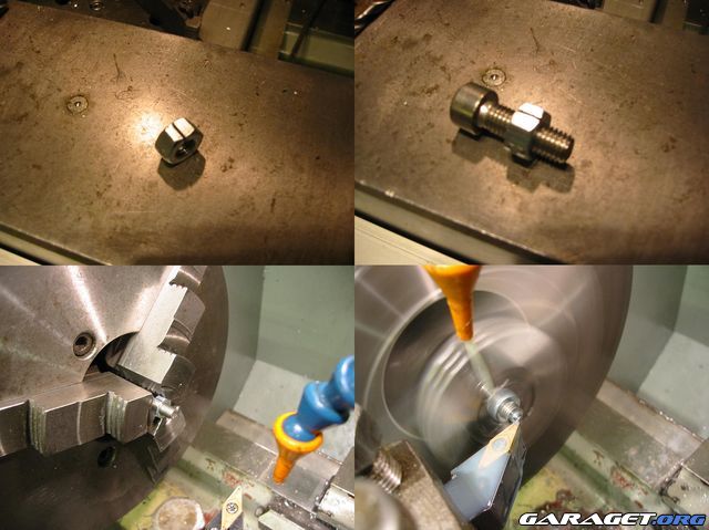

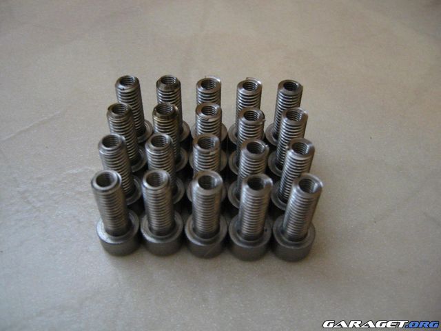

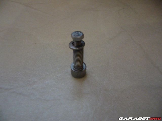

Ville ha en mer personlig touch på fälgarna så köpte m8 insex i rostfritt som jag monterade i de små hålen emellan hålen för hjulmuttrarna. Insex m8 rostfritt på verktygsboden fanns bara i 2 längder, en kort 25mm och en lång 65mm. Kunde köpt 65mm, kapat och satt muttrar på baksidan men valde att köpa de korta och ha lite att göra i svarven smile
https://www1.garaget.org/gallery/archive/38489/718462_t8mg7z.jpg

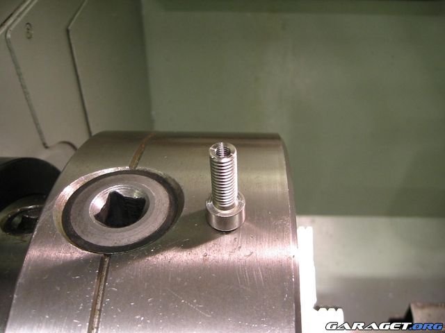

Sågade isär en mutter som håller insex bultarna på plats i svarven. Började med att ta bort lite material i ändan.
https://www1.garaget.org/gallery/archive/38489/718464_4nuv2e.jpg
Centrerade hålet med ett dubborr, borrade och gängade.
https://www1.garaget.org/gallery/archive/38489/718469_xujpxp.jpg
Voila! en klar
https://www1.garaget.org/gallery/archive/38489/718470_7lg4a2.jpg
Voila! 20 klara smile pappa tröttnade på att se mig jobba manuellt med svarven så han skrev ett program till cnc-svarven och gjorde några han med. Där av att några ser lite annorlunda ut.
https://www1.garaget.org/gallery/archive/38489/718474_dx95r4.jpg

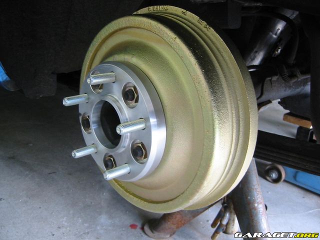

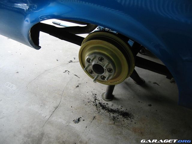

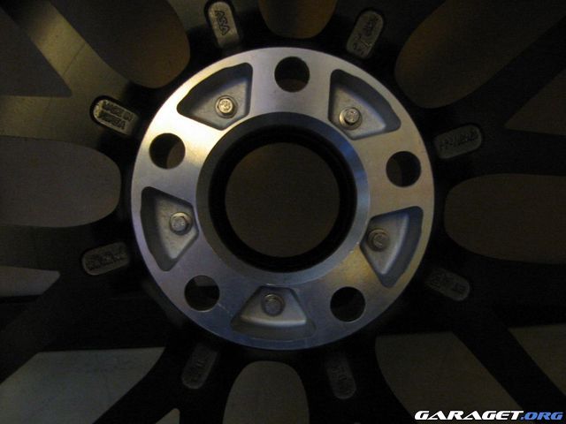

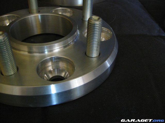

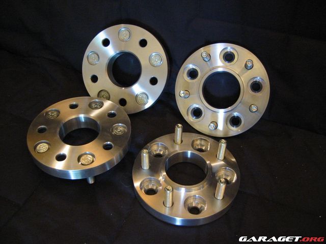

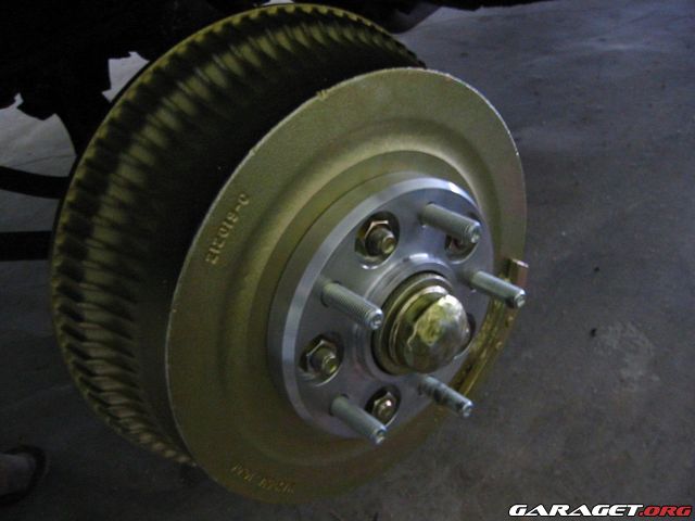

Sen var de spacerna... Fälgarnas bultcirkel är 120/5 och bilens är 4,5"/5 (114,3/5) så beställde 20mm bolt on spacers ifrån www.manton.se
https://www1.garaget.org/gallery/archive/38489/718494_0ihj41.jpg
Qvalité
https://www1.garaget.org/gallery/archive/38489/718495_wbfp5f.jpg

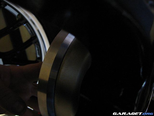

Svarvade av en bit så de inte blir en ful kant mellan spacerna och fälgarna.
https://www1.garaget.org/gallery/archive/38489/718496_04cdzr.jpg
Möter varandra snyggare. Ska ev lacka spacerna svarta senare.

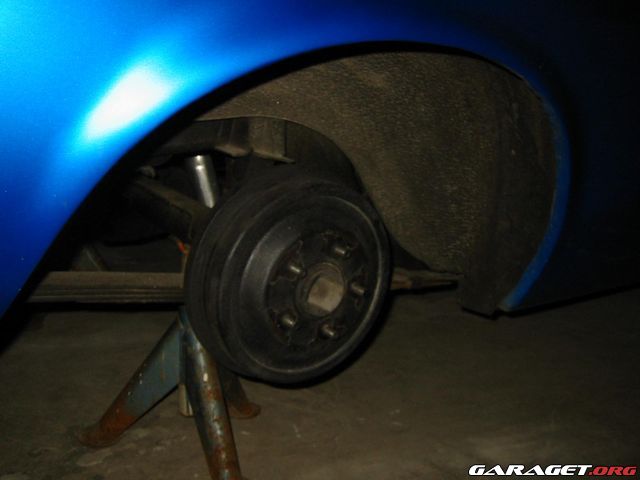

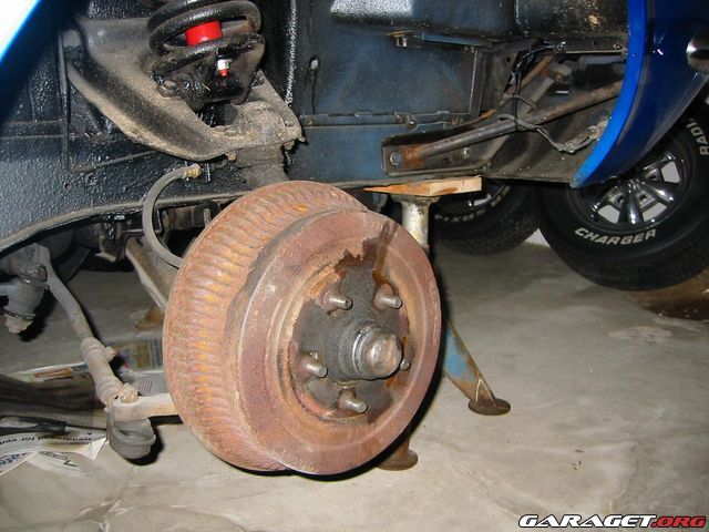

Trummorna var rostiga och inget är fulare än frächa fälgar där man ser att bakomvarande delar är rostiga/fula. Skruvade av trummorna och lämnade dem först på blästring och sedan på galvanisering ihop med bla nya 1/2" muttrar som ska hålla fast spacerna.
https://www1.garaget.org/gallery/archive/38489/718502_wabuov.jpg
Bak
https://www1.garaget.org/gallery/archive/38489/718503_szmskk.jpg

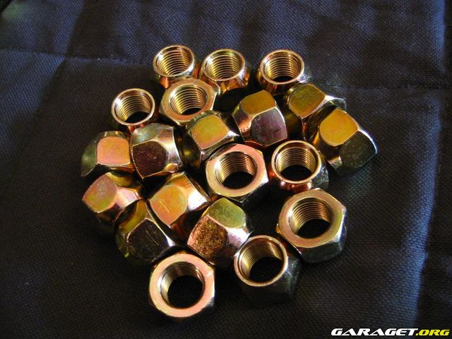

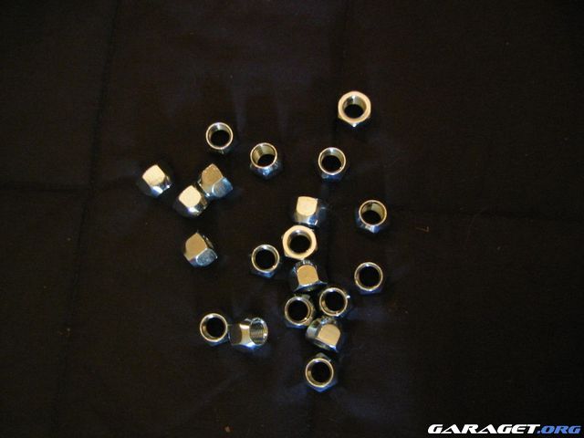

Muttrarna som håller fast spacerna.
https://www1.garaget.org/gallery/archive/38489/718506_86natm.jpg
Galvaniserade.
https://www1.garaget.org/gallery/archive/38489/718507_rmuqsx.jpg

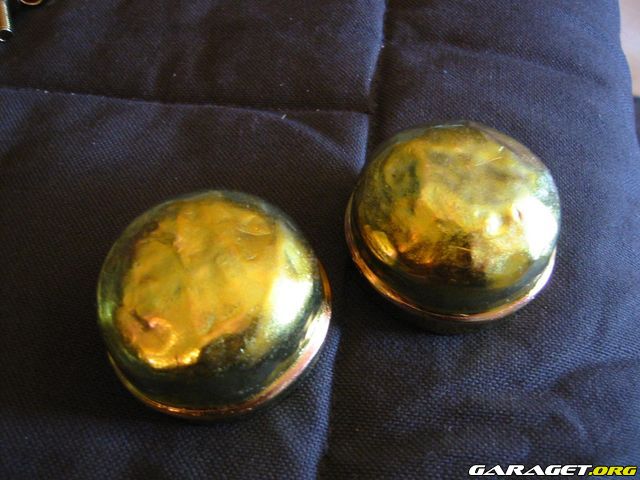

Locken för hjullagren fram.
https://www1.garaget.org/gallery/archive/38489/718508_6z5e0y.jpg

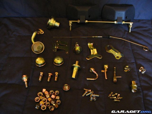

Passade på att slänga med lite fler prylar på galvanisering, delar till supran, nissan och 13b wankel motorn.
https://www1.garaget.org/gallery/archive/38489/718509_s5gg8a.jpg

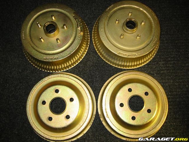

Trummorna, frächare än nya.
https://www1.garaget.org/gallery/archive/38489/718514_rfq1rn.jpg
Funderade ett tag på att lacka både trummor och spacers svarta, blir nog ev bara spacer som ska lackas sen. Ha gärna åsikter smile

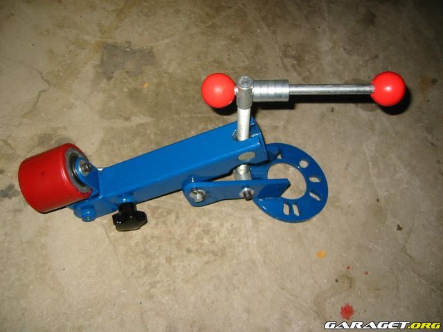

Bra att ha grejj, Skärmvals
https://www1.garaget.org/gallery/archive/38489/718527_tztsn8.jpg
Valsning.

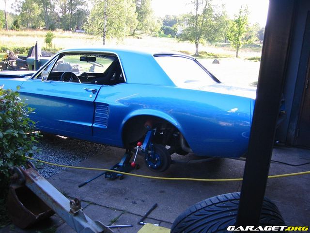

Fälgarna sitter nu med vanliga m12x1,5 muttrar, väntar på andra muttrar som jag har lite planer för att göra snyggare + att jag ska göra centrumkåpor som matchar muttrarna och stuket på bilen.
De var allt för den här gången, de som väntat länge på att jag ska uppdatera hoppas jag är nöjda med alla dessa bilder smile . Borde inte dröja allt för länge tills nästa uppdatering.

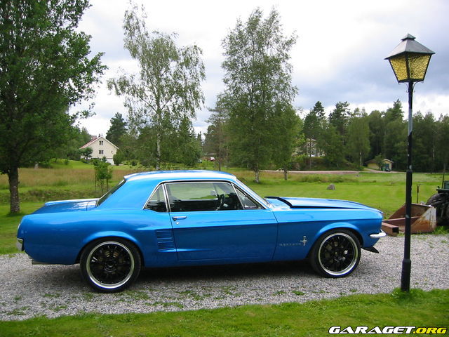

Så mycket bilder på allt, och så lite på självaste bilen med fälgarna tongue
Ingen bild helt från sidan?

De kommer jag lovar, blev väldigt lite bilder på resultatet men ska försöka hinna ta lite imorgon.

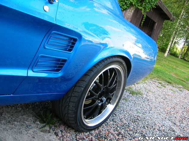

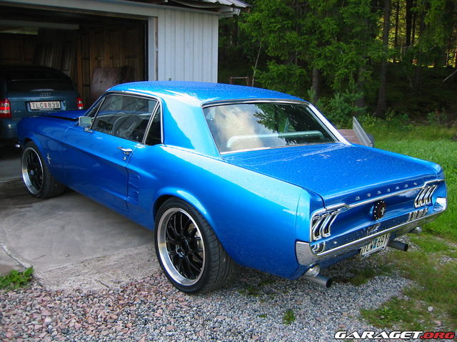

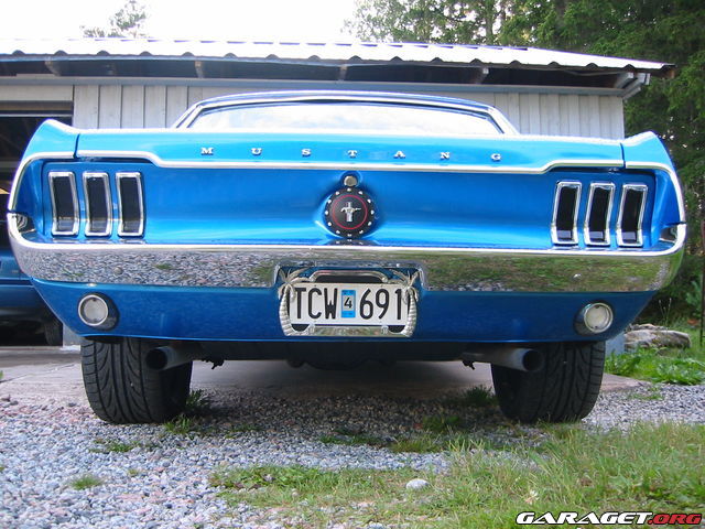

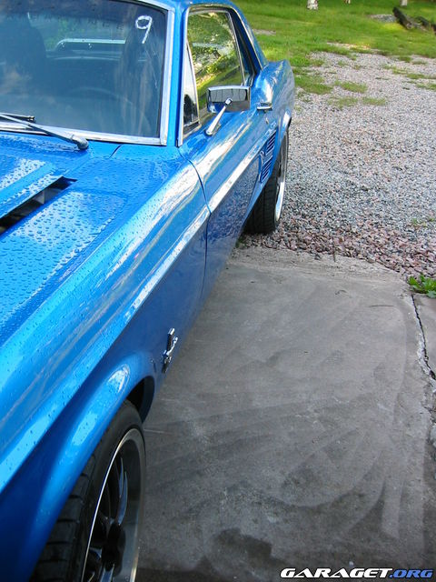

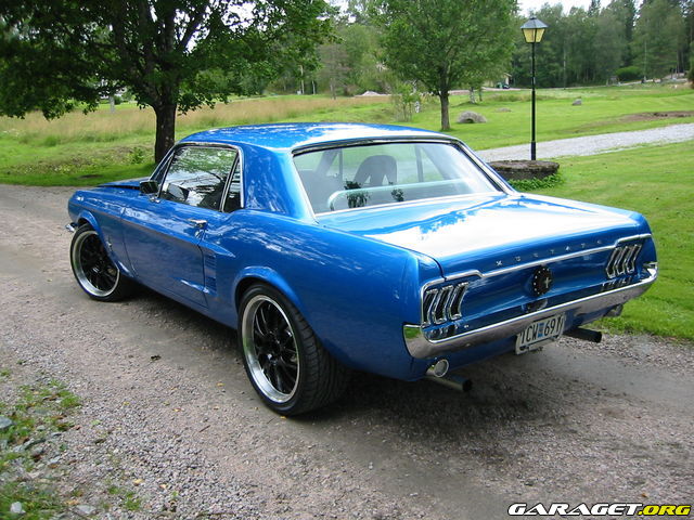

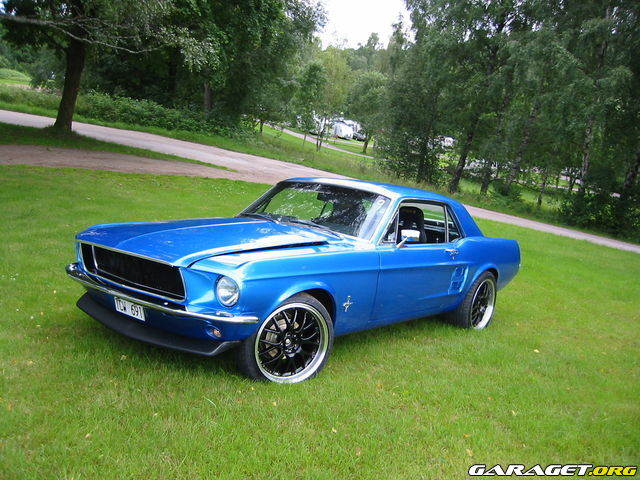

På _Wallis_ begäran kommer här lite bättre resultats bilder.
Nya huvgångjärn är beställda men dröjer, de kärvade och sa tillslut upp sig helt.
Nu med de nya hjulen ser man tydligare att den är högre fram än bak så ska sänka den fram. ev både fram och bak.
https://www1.garaget.org/gallery/archive/38489/719047_d0ytf4.jpg
https://www1.garaget.org/gallery/archive/38489/719048_044jtr.jpg
https://www1.garaget.org/gallery/archive/38489/719049_0emvku.jpg
