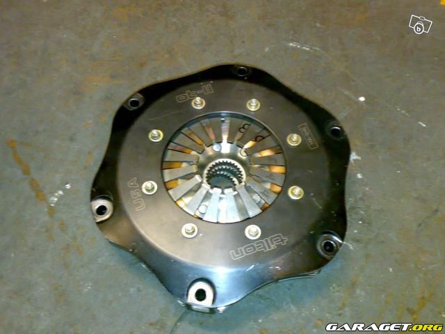

köpte precis denna guldklimp. ska nog hålla

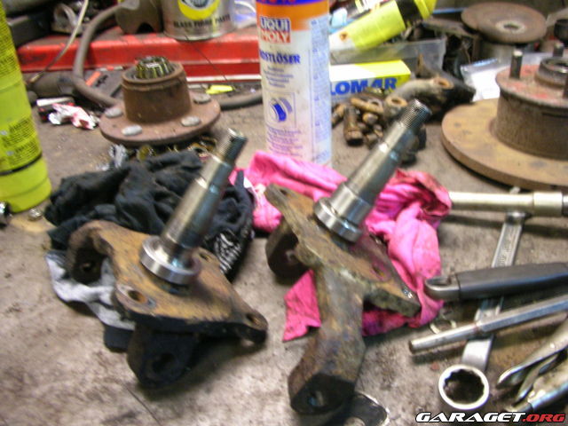

Svarvat nytt svänghjul till kopplingen.
Svarvat nya lagerbanor till mina framspindlar så jag kan ha volvo nav.

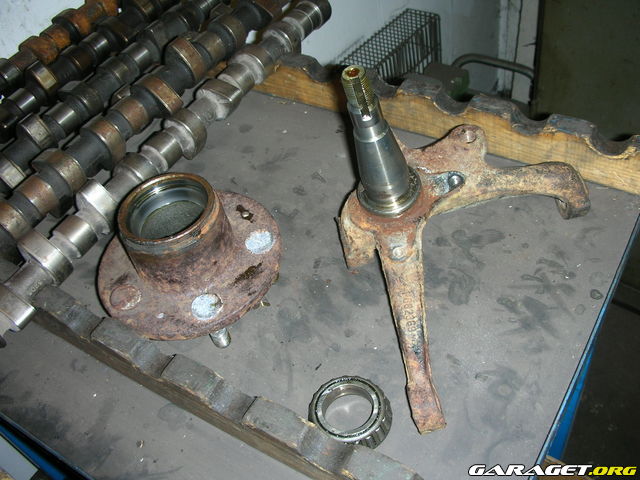

Här skall det svarvas! Ska krympa på hylsor på spindel tappen så att jag kan köra med 140 nav, bra med samma bultcirkel fram och bak.
https://www1.garaget.org/gallery/archive/84241/593960_xbesjz.jpg
Här är hylsorna på passar fint.

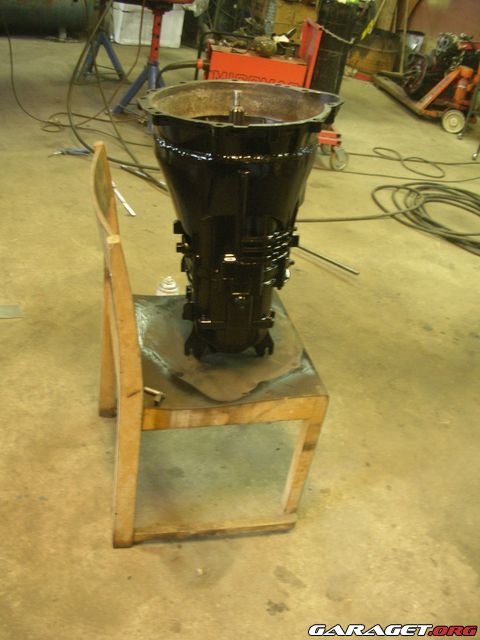

https://www1.garaget.org/gallery/archive/84241/593972_kib9fi.jpg

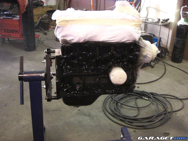

lådan tvättad klar för färg!
https://www1.garaget.org/gallery/archive/84241/593978_ayghyk.jpg
Så här blev det!

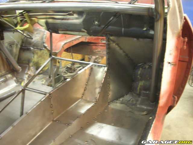

Har äntligen kommit igång med chassiet igen, har haft lite strul med svetsen, men nu e det igång igen tack vare Pattan (el gringo).

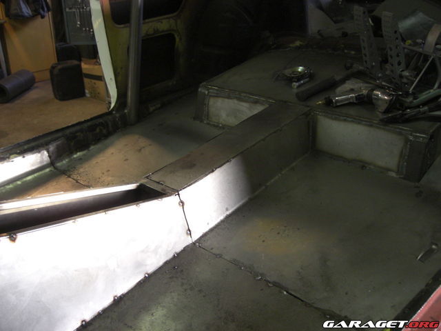

https://www1.garaget.org/gallery/archive/84241/593989_ixm0oi.jpg
nu är torped och kardantunnel på gång. när det är klart skall den ner på golvet för att bestämma ride height så att jag kan färdigställa bakvagnen.
https://www1.garaget.org/gallery/archive/84241/593999_kq8kmx.jpg
Högersidan börjar ta form, fick göra en liten extra tunnel för downpipe, vill inte ha avgassystemet stickande ut under bilen då den kommer bli rätt låg.
https://www1.garaget.org/gallery/archive/84241/594016_695cqm.jpg
Vänstersidan har fått golv igen iaf, resten blir förhoppningsvis klart imorgon!

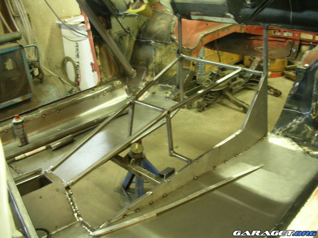

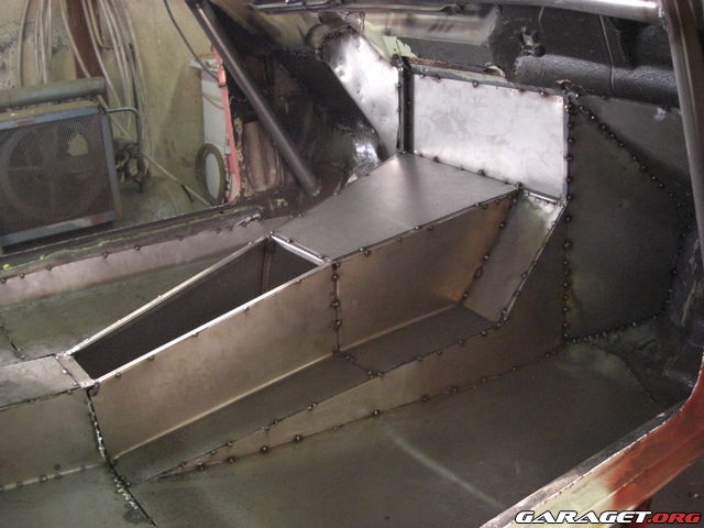

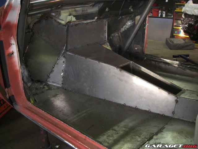

Idag har jag fått i ordning på all plåt som saknades i bilen. som ni ser på bilderna är det bara ditnäst så det återstår en hel del svetsning men det kommer förhoppningsvis i morgon.
https://www1.garaget.org/gallery/archive/84241/594861_bws3sa.jpg
Då va torped och kardantunnel på plats.
https://www1.garaget.org/gallery/archive/84241/594869_kvpnnl.jpg
driver side...
https://www1.garaget.org/gallery/archive/84241/594888_uwwdaq.jpg
Här skall det förhoppningsvis stå två stolar.

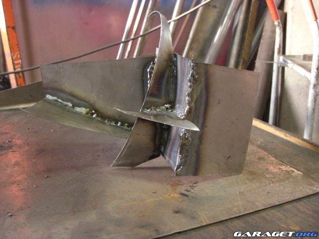

Idag har jag haft sällskap av min älskade sambo i garaget, hon har målat och haft svetskurs med sig själv. Resultatet blev strålande och svetsningen blev modern konst...

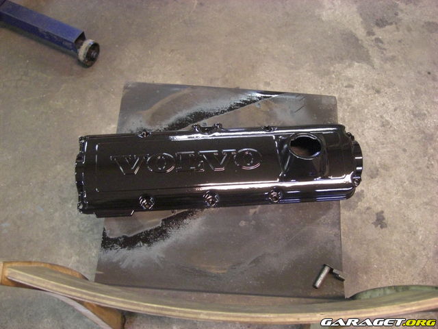

https://www1.garaget.org/gallery/archive/84241/594896_skex9q.jpg
Blocket fick sig lite färg också.
https://www1.garaget.org/gallery/archive/84241/594901_2v6vvb.jpg
Modern konst när den är som bäst!

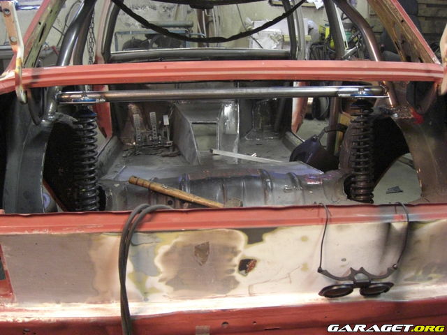

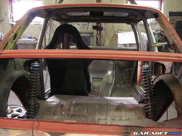

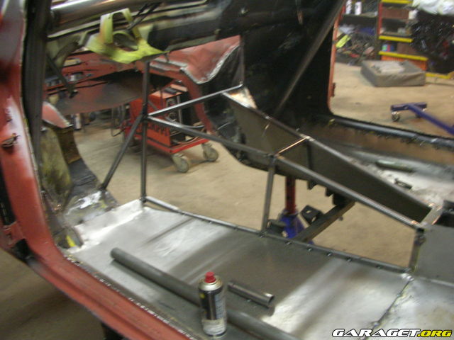

I helgen har det varit full fart i garaget, har tillsammans med sambon putsat till kardantunneln och påbörjat färdigställandet av bur och bakvagn.
Håll tillgodo och släng gärna en komentar om ni vill!

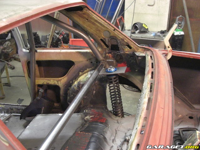

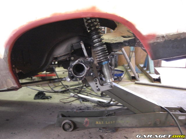

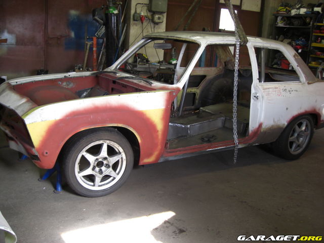

https://www1.garaget.org/gallery/archive/84241/601265_lgtw9p.jpg
ställde ner den för att mäta in lagom ride height så att fjädertornen kan byggas färdigt, smidigt med travers...
https://www1.garaget.org/gallery/archive/84241/601283_lrg4by.jpg
ungefär här vill jag ha dem.
https://www1.garaget.org/gallery/archive/84241/601291_x1q5m8.jpg
Så här kommer det sitta fast i axeln, tack CM för de laserskurna plattorna.
https://www1.garaget.org/gallery/archive/84241/601299_ohnndo.jpg
nu sitter dom på plats iaf!
https://www1.garaget.org/gallery/archive/84241/601308_t3jwxt.jpg
Här ska dom sitta!
