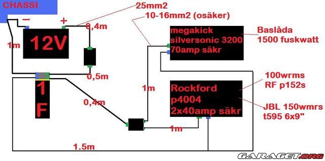

Hej, sitter här på logementet i lumpen och har i tristessen bestämt mig för att jag ska ta itu med strömkablaget till stereon i bilen och se till att det blir riktigt gjort. Sammtidigt som jag ska se till att få ett helt stilrent utseende på hur allting sitter fäst i reservhjulsbaljan, fram med hammare å spik smile
Just nu har jag ett smått irriterande generatorvin som jag misstänker beror på en för klen jord, då jag just nu bara har skrapat lite på chassit och dragit en självborrskruv med jordkabel från 2steg och kondensator. Självklart så har jag pluskabeln på ena sidan av bilen och lågnivåerna på andra sidan. förutom lågnivån till basarna för den låg redan i bilen när jag köpte den, och dessa störningar filtreras ändå bort av delningsfiltret så dom märks inte.
Jag har även varit noga med att se till att pluskabeln och lågnivån inte ligger i närheten av varandra i bagageluckan.
tillgodo har jag detta:
strömkitt GAS 910PP4 (går att hitta på brl.se under tillbehör/kabelpaket) 25mm2kabel
strömkabelsplitt GAS 910FBS1024L (går att hitta på brl.se under tillbehör/säkringar/hållare)
Samt lite annan 10-16mm2 (inte säker eftersom jag inte är hemma) kabel i både röd och svart kulör:)
Lyckligt lottad så har jag batteriet i bakluckan på bilen (bmw e36) redan från början så kablarna kommer inte behöva vara speciellt långa.
I dessa kvällstimmar har jag även roat mig med att rita lite i paint för att det ska bli enkelt att förklara min tanke:)
x den svarta lådan efter batteriet är en säkring
x kondensatorn har 2st ingångar för pluskabel och 2 för minus.
x den svarta lådan efter kondningen är en strömkabelsplit
x den tjockare linjen som går fram till förgrenaren är 25mm2 den smalare är tunnare
x Jag ska Löda ihop (-) kablarna från slutstegen för att sedan fästa dom i kondensatorn som sedan går
vidare med en 25mm2 kabel till samma fästpunkt som batteriets (-)pol är fäst i chassit.
x Bör jag ha 25mm2 kabel från förgrenaren till slutstegen också eller räcker en tunnare? Jag undviker hellst 25mm2 kabel där eftersom jag bara har 1m 25mm2 (-) (silver) kabel. Och inte vill blanda den (blå) pluskabel som både plus och minus.
https://www1.garaget.org/gallery/archive/98138/484706_6vc54y.jpg
strömförsörjning
Vill ha ett par åsikter om mina tankar så att jag inte gör något galen när jag får åka hem i helgen från remivården och allt vad vi håller på med här i lumpen smile

Generatorvin beror aldrig på för klen kabel. Du har troligen någon signalkabel nära en annan kabel som kommer med störningarna.
Så lösningen är att dra lågnivån någon annanstans. För du har väl inte dragit lågnivå på samma ställe som grova pluskablar. Spänning på ena sidan av bilen o lågnivå på andra sidan.
Jag tycker absolut du ska ha kondingen närmare steget. Bassteget. Så kort som möjligt!!!!! typ 10-20cm
Tyvärr så ligger inte lågnivån för nära strömkabeln då jag varit noga med detta, jag har även testat att dra lågnivåkabel utanför bilen utan förbättring:)
Tanken är inte för klen kabel, utan dålig kontakt med chassi för jordkabeln.
Längderna jag skrivit upp är bara uppskattade längder (max längder beroende på hur stegen och allt  passar in nere i reservdäcksbajan).
Om det blir som jag tänkt mig blir den nog inte mkt längre än 3dm mellan kond och bassteg:).
  Tack för din åsikt och välkomnar flera med öppna armar
Senast redigerat av Martinfyhr (16 oktober 2008)
2 665 Inlägg
16 oktober 2008
Det behöver inte var nära en strömkabel till slutsteg utan vilken kabel som helst inne bakom stereo kanske.
Golf R https://www.garaget.org/forum/viewtopic.php?id=328740
Kärlek växer inte på träd, den byggs i Tyskland!
372 Inlägg
16 oktober 2008
är inte kabeln bakom stereon i tunnaste laget för att kunna störa dubbelskärmade lågnivåkablar?
Och om så inte är fallet så har jag ett problem.. För så trångt som det är bakom min stereo är det inte ens för elefanten i kylskåpet.
3st rca kablar, strömkablar, högtalarkablar microfonkabel antenkabel ipodkabel, auxkabel.. Det är en riktig mardröm att få stereon att hoppa på plats.

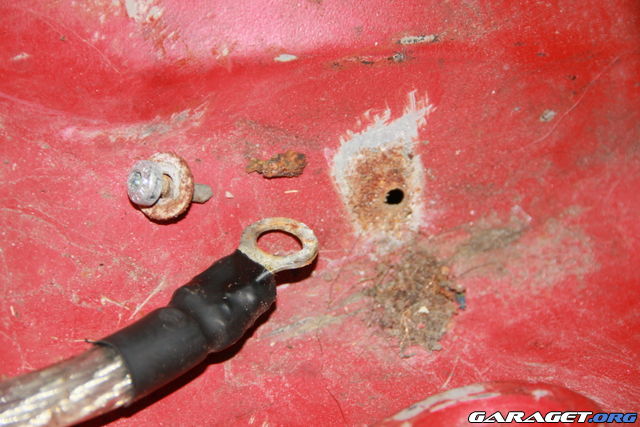

Nu är det  bevisat smile man kan få pipljud i högtalarna av dålig jord smile
Nu piper det ingenting längre efter att jag ordnade med bättre jord.
En bild på gamla jorden, som jag grät när jag såg, och en på hur det blev när jag var färdig:) enkelt och bra:P
https://www1.garaget.org/gallery/archive/98138/493558_2bgsf1.jpg
https://www1.garaget.org/archive/99/98138/110940/110940-1114271.jpg
