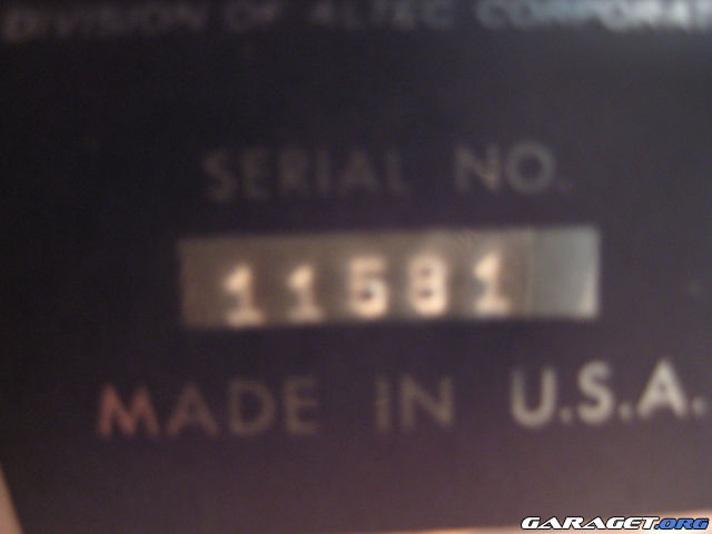

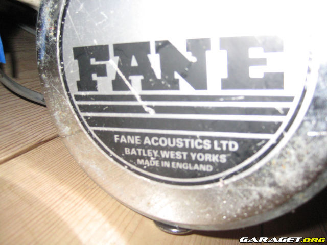

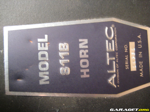

Tjenare!
Plockade nyss fram ett par horn ur garderoben och funderade på om dessa kanske är värda att göra något av? Har aldrig lyssnat på dem ordentligt, bara hört dem en kort stund innan de gamla sunkiga lådorna som dem satt i åkte på tippen.
Hur som, är det värt att göra något av dem? Vad förslagsvis? sätta på taket på bilen? i grillen? eller göra något annat kul? tongue
eller om de låter bra och inte bara högt, kanske göra något seriöst med dem innuti bilen?
Har inga erfarenheter av dessa så, kom med idéer.
https://www1.garaget.org/gallery/archive/58969/486721_j6kao0.jpg
https://www1.garaget.org/gallery/archive/58969/486722_6vl5ll.jpg
https://www1.garaget.org/gallery/archive/58969/486723_v7e93t.jpg
https://www1.garaget.org/gallery/archive/58969/486724_9ezbpo.jpg

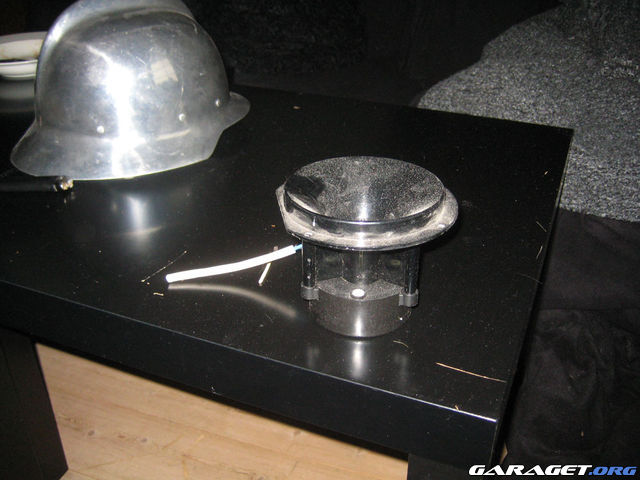

Ok! såg någon forum om dem och där hade en delat dem vid 700hz, men vet ej om det satt samma element i dem som det gör i mina, men hornet var exakt samma vad jag förstod.
Jo jag har två rs-6.5" kit system liggandes men det ska in i den lite mer seriösa ljudbilen.
Detta hade jag isf kanske tänkt göra något av på 240in, anläggningen i övrigt i den kommer nog inte bli så jätte påkostad, kommer nog köra på lite av det jag har. Har ett par 15" PAelement som satt i samma låda som diskanterna förut och de kommer nog användas.
Dessa också diskantliknande saker som är på bilden nedan, går dessa djupare eller högre i registret än horndiskanterna? satt i samma låda dem också. Man kanske skulle stuva ner allt i bagaget och ha ett komplett PAsystem där bak?big_smile Alternativt då ifall dessa skulle gå att göra ett bättre ljud i hemmet än min hemmastereo och mitt hembiosystem som jag har nu..
https://www1.garaget.org/gallery/archive/58969/486795_x7q1e8.jpg

Stora hornen är gamla sektorhorn med en medioker FANE driver och dom är väl sådär roliga. (Satt väl på The Voice of The Theatre om jag minns rätt). Du dödar ju iofs hörseln pronto om du sätter dom i en bil men ljudkvaliteten i jämförelse med moderna horn är inte speciellt bra. Problemet är också att horan är avsedda för att kasta ljud långt, dvs användas i stora lyssningssalar eller utomhus.
Dom mindre cirkulär hornen är diskanthorn. Okända för mig. Bör delas ovanför 5 Khz.
Dessa grejor ligger typ på en 112 - 114dB /1m /1W så det fort förjävligt högt.

Det jag innehar är två st 15" element av märket "RCF", två sådana horndiskanter med element från FANE och sedan de mindre cirkulärhornen står det också RCF bakpå nu såg jag. står: RCF, TW105, made in italy milano bla bla.
