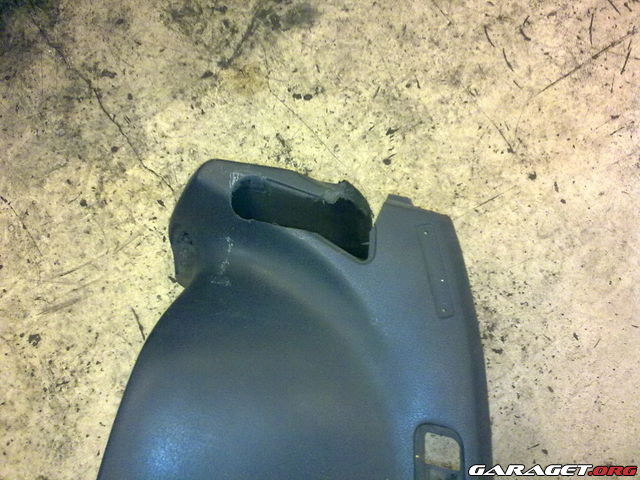

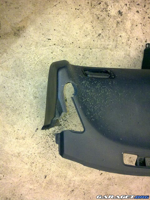

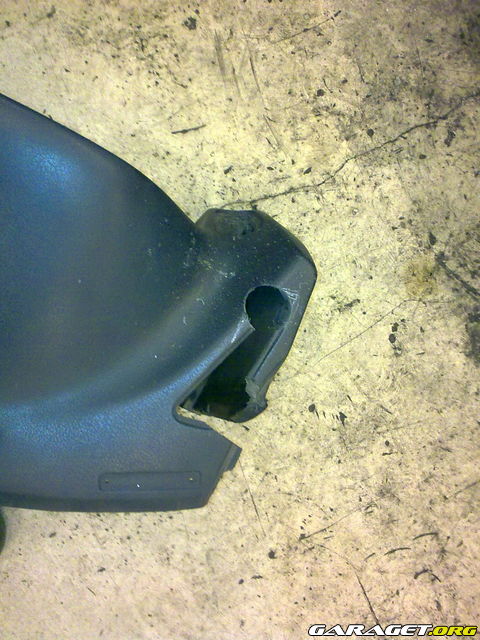

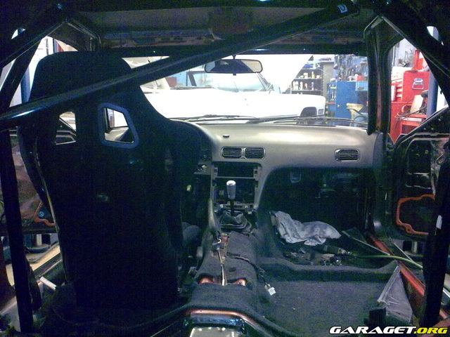

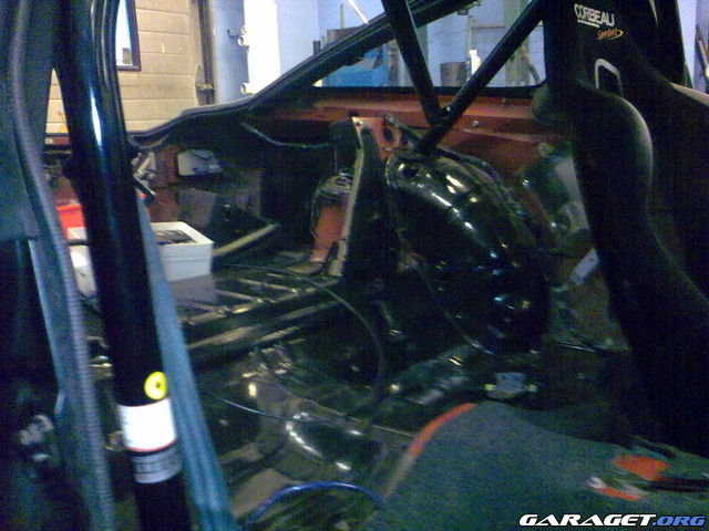

Lite bilder från kvällens korta pass..
]Första hålet på passagerarsidan sågat.
https://www1.garaget.org/gallery/archive/11588/597576_6e95zm.jpg
https://www1.garaget.org/gallery/archive/11588/597579_d1clq5.jpg

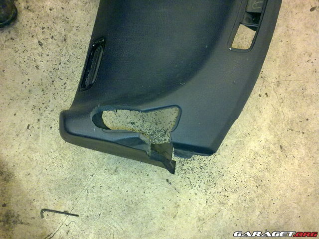

Förarsidan fick samma behandling.
https://www1.garaget.org/gallery/archive/11588/597581_e4qd30.jpg
https://www1.garaget.org/gallery/archive/11588/597584_5aec7e.jpg
En stund senare..
https://www1.garaget.org/gallery/archive/11588/597589_855o3t.jpg

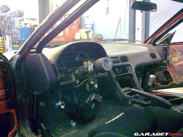

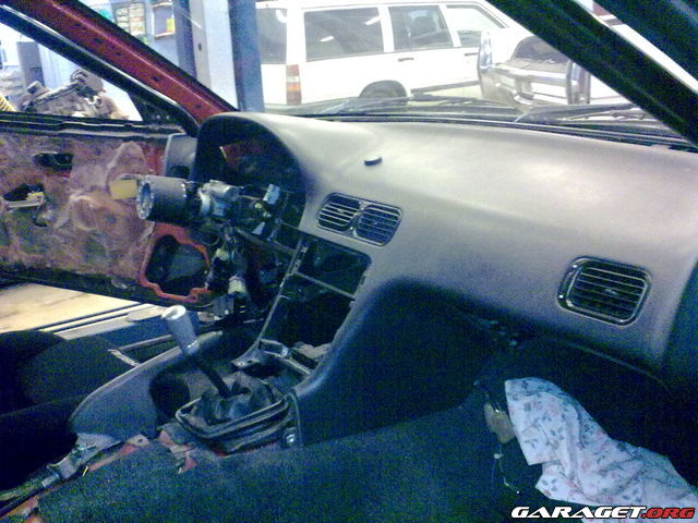

En hel del jobb kvar innan brädan sitter helt rätt.
https://www1.garaget.org/gallery/archive/11588/597593_8r1obh.jpg
https://www1.garaget.org/gallery/archive/11588/597601_6bx61z.jpg
Blir att måla klart i helgen med lite tur.
https://www1.garaget.org/gallery/archive/11588/597614_e7inz9.jpg

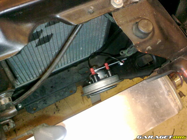

Tutan på plats inför besiktningen. Kommer göras snyggare inom kort.
https://www1.garaget.org/gallery/archive/11588/602319_l1jq0k.jpg

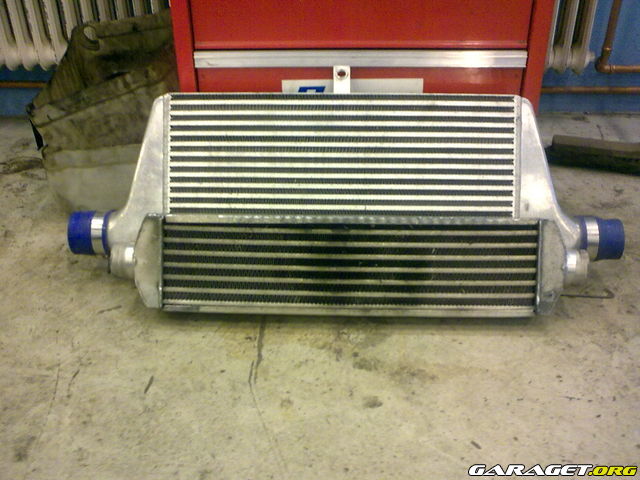

Besiktnings ICn framför den som ska sitta på senare. Behöver handla en förminskning från 3" till 2,5" innan den kan monteras.
