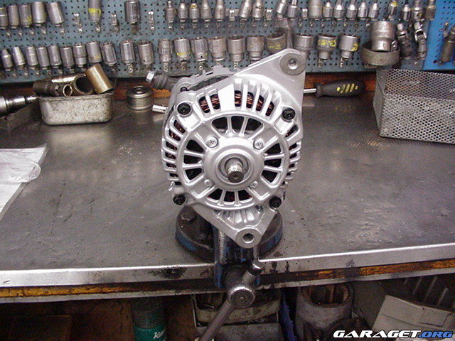

Ikväll så fick jag ihop generatorn.
Lite bilder från kvällens montering.
Den främre gaveln lackad i silver samt klarlackad. Gjorde en rätt så grov maskning av gaveln bara så att det blir ordentlig jord mellan generator och blocket.

Statorn efter en omgång i blästern samt tvätten. Lödde i ett nytt laddningsrelä, mätte upp dioderna och de var hela, så jag putsade bara kontaktytorna.
http://www.geting.se/image.php/134950-Stator.JPG
Slutresultatet. Har inte fått färgkoden på de andra skivorna, så fort jag fått dem så kommer remskivan att lackas.
[img]http://www.geting.se/image.php/134951-Klar sida.JPG[/img]
[img]http://www.geting.se/image.php/134952-Klar bak.JPG[/img]
[img]http://www.geting.se/image.php/134953-Klar fram.JPG[/img]

Här kommer bilderna på slutresultatet av generatorrenoveringen.
https://www1.garaget.org/gallery/archive/11588/503990_v1kxsy.jpg
Färdig renoverad generator.
