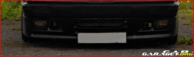

Tjena. Jag fick för mig att testa att gjuta av en front, det handlar om läppen till BMW e30, såkallad M-Tech II -front. alltså allt under kofångaren.
Jag har glasfibrat förut men aldrig fjurtit av någonting. hade tänkt använda först bilvax på fronten, sedan släppmedel några lager. sedan gelcoat och därefter några lager glasfiberväv härdat med polyseter med några ingjutna förstärkningar så att den blir någorlunda styv.
Undrar helt enkelt hur stora mina odds är att lyckas, om det är värt pengarna.?
Mvh Emil

Dina odds är säkert bra.. så länge tummen inte sitter på fel ställe.
Det är alltså en plugg/form du ska gjuta först då.. och sedan gjuta i den för att få slutresultat?
Pengarna e de säkert värt om man vet vad man håller på med.
Vet förvisso inte va en sån "läpp" kostar men det blir säkerligen billigare att gjuta av en..
Har du en bild eller en länk till sida med bild på en sån del du ska gjuta av?

Ett komplett m-tech 2 paket kostar mellan 5-10k beroende på skick. Men finns färdiga glasfiber frontar på ebay. Hela paket tillåmä

så här ser de ut, ja det ska bli en såkallad plugg, gjutform.  vad komemr det kosta med material sen när man ska gjuta den nya fronten? räkna lite grovt och kom fram till ca 500 spänn, någon som har nån annan tanke?
https://www1.garaget.org/gallery/archive/78037/488325_w9j7e4.jpg
