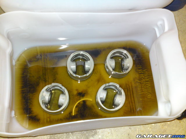

Rengöring av kolvringsspåren.. massa skit som satt fast som faen...

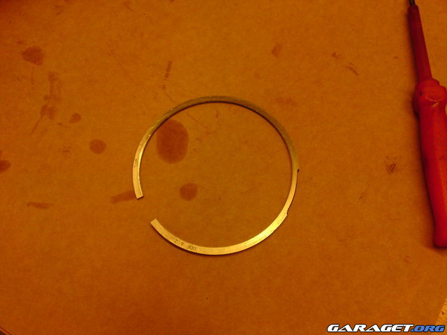

Ihopplockade.. saknade bara kolvringskompressorn.. drog iväg till Feltema o köpte en för 60:-
https://www1.garaget.org/gallery/archive/81084/587617_fnan6e.jpg
Japp... såhär kan de gå om man tar i lite "extra"... Såg inte att kompressorn hade släppt taget om ena sidan av ringen.. Man lär så länge man lever...
Ja, nu står projektet igen.. Hade tänkt få ihop det mesta i helgen men nu måste jag ha tag i en ny ringsats och det lär jag få hem på tisdag... Åter igen nästa helg.
