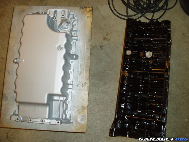

Dagens pill...
https://www1.garaget.org/gallery/archive/81084/large/474874_3kox38.jpg
Eftersom skvalpskyddet satt ivägen för rengöringen borrades plåtarnas nitar bort...
https://www1.garaget.org/gallery/archive/81084/large/480820_77lq0s.jpg
https://www1.garaget.org/gallery/archive/81084/large/488436_uj8wfp.jpg
https://www1.garaget.org/gallery/archive/81084/large/488437_nggwfx.jpg
https://www1.garaget.org/gallery/archive/81084/large/488438_orqobx.jpg
https://www1.garaget.org/gallery/archive/81084/large/488439_uvdy6n.jpg
Borrat hål och gängat i M6 bult. Och ja, jag har använt gänglås tongue
https://www1.garaget.org/gallery/archive/81084/large/488440_9oa44g.jpg
https://www1.garaget.org/gallery/archive/81084/large/488441_jts9jt.jpg

Har du sprejjat på insidan också eller blir dte så fint efter lite rengöring?;p

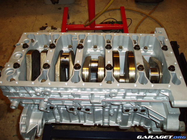

Nä, insidan är bara tvättad och blästrad. Kan tillägga att allt blästringsjobb är utfört av en firma i Uppsala.
De va dom som tipsade om Galva Brite färgen. Ser likadant ut som när det har blivit blästrat bara det att motorn behåller färgen istället för att bli sådär sunkigt grå efter ett par månader.. + att den blir mycket lättare att hålla ren, bara avfetta o tvätta av så är den fräsch igen smile

Mm, ja vet. Fast när jag fick hem grejerna från firman så var allt jäkligt rent. Vet inte om de tvättade allt igen efter att de hade blästrat. Har iaf blåst ur med tryckluft samt torkat rent med fuktig trasa med lite diskmedel. Funderar på engineflush när den är klar, innan uppstart. Räcker ju med ett "spån" så.. Får se om jag kan få ett bra pris på det. Hörde att oljefilmen som ligger mellan alla rörliga delar är 1/60 av ett hårstrå!

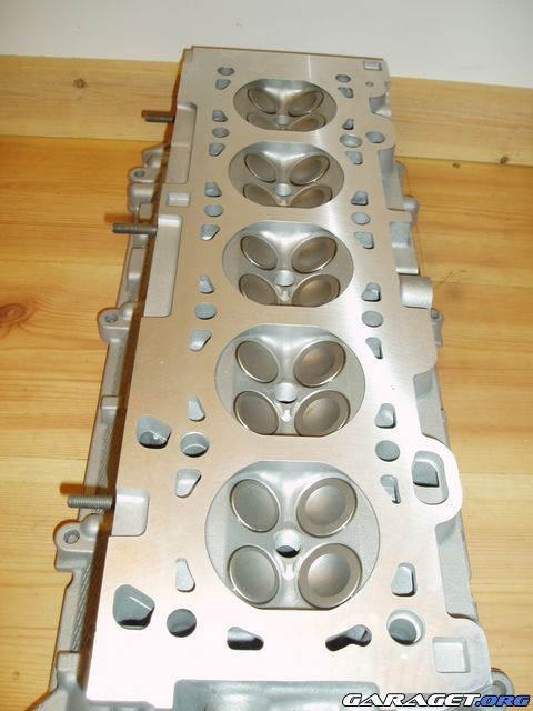

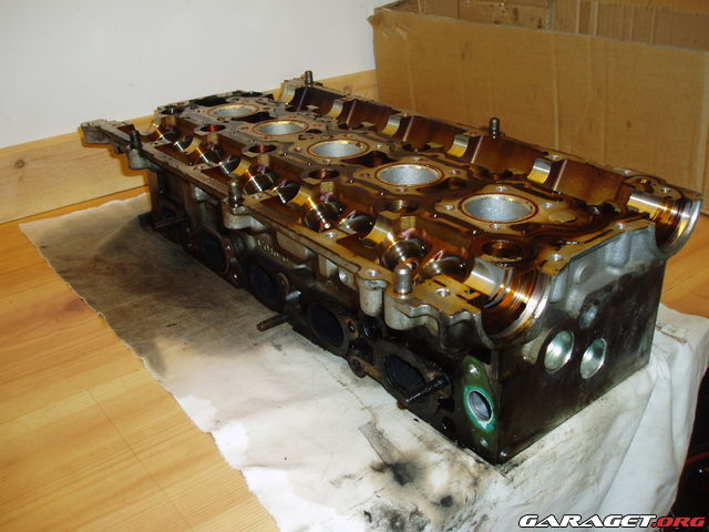

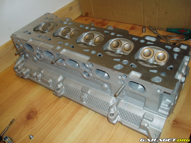

Har inte gjort så mkt på sistone, har dragit på mig en skitförkylning... Men iaf, masade mig in till verkstan och hämtade toppen idag.
Före:
https://www1.garaget.org/gallery/archive/81084/488434_6zw18s.jpg
Efter:
https://www1.garaget.org/gallery/archive/81084/491663_r8m5is.jpg
https://www1.garaget.org/gallery/archive/81084/491661_qzl9dr.jpg
Imorn blir det att hämta stakarna, ligger på posten men jag har inte fått aviseringen än. Det börjar närma sig montering tongue Kliar i fingrarna..

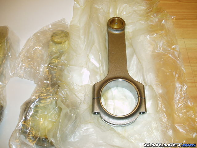

Hämtade stakarna idag på posten, så nu är det bara lite småsaker kvar innan jag kan börja montera. Va förbi verkstan och kollade hur det gick med fräsningen av vevhusventen också.
https://www1.garaget.org/gallery/archive/81084/492266_80soz2.jpg
En annan fundering som har dykt upp är om jag ska lacka motorn svart? Är ju jäkligt snyggt. Först så hade jag tänkt att ha den aluminiumfärgad, de naturelle, men när jag kollade på 6an så... hmm...

Ser iaf bra ut. smile Är det nya ventiler, eller dom är bara blästrade som resten av toppen?

Färgen fick jag av firman som renoverade toppen, fick med den på köpet, och enligt dom så är den värmebeständig, dvs de går att lacka toppen med den.
Japp, LG Speed. Och ventilerna var inte brända så de e dom gamla.

Japp, ventilerna slipade, sätena frästa. Nya limmade tätningar, de gamla satt löst o va hårda. Spel i styrningar uppmätt osv.. Nä, de e inte billigt, hade tur o kunde pruta ner priset en del. Det sticker iväg fort. Hoppade över portningen, inte där flaskhalsen ligger om jag ska upp till 350 hk, som är "etapp 1".

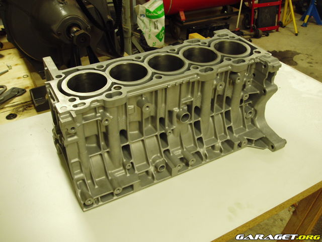

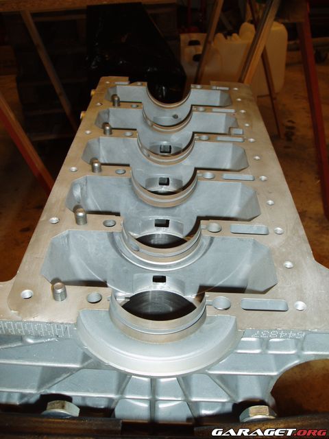

Dagens jobb:
Fick hem blocket från verkstan, har legat där i 3 veckor pga att dom har haft fullt upp. Har ändå inte haft alla grejer hemma så de spelade ju ingen roll.. Men iaf..
https://www1.garaget.org/gallery/archive/81084/492921_dpdtxt.jpg
https://www1.garaget.org/gallery/archive/81084/492923_cp0syi.jpg

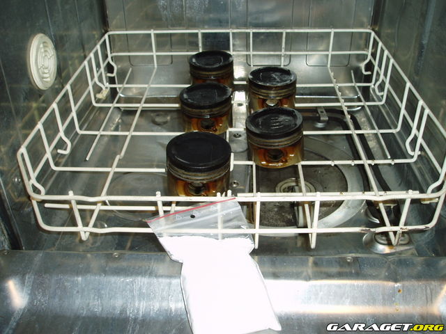

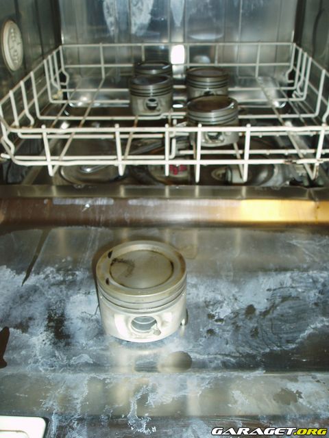

Provade tvättmedlet jag fick av verkstan på kolvarna.. Måste kontrollmäta spelet mellan kolv o cylle för jag tror det är lite för stort. Enligt boken max 0.03-0.04 mm.. Fan, va gör man då? Öppnar snällt plånkan o köper nya? Kollade för skojs skull på smidda JE kolvar.. Runt 15 papp.. ehm..
https://www1.garaget.org/gallery/archive/81084/492924_bm5nde.jpg
https://www1.garaget.org/gallery/archive/81084/492925_0jaxvt.jpg
Fuskade lite mitt i tvätten o gick på med en tvättsvamp. Lossnade lätt med varmvatten o avfettning.

Jag fick tag i nått rengöringsmedel av Pacman Racing.
Först åt det sig ur flaskan (tändvätskeflaska), så jag fick hälla det på en tjockare flaska, sen när jag tvättade med det, så sved det i mina händer så att man trodde man hade brännskador, och när det blandades med vatten och samlades i de små facken utanpå blocket så fräste det om det. lol
Inget man glömmer över natten i badet alltså big_smile Nån slags fälgsyra eller?
Ja, sen vi gick med i EU så går det ju inte att få tag på några starka rengöringsmedel längre som privatperson i handeln.
