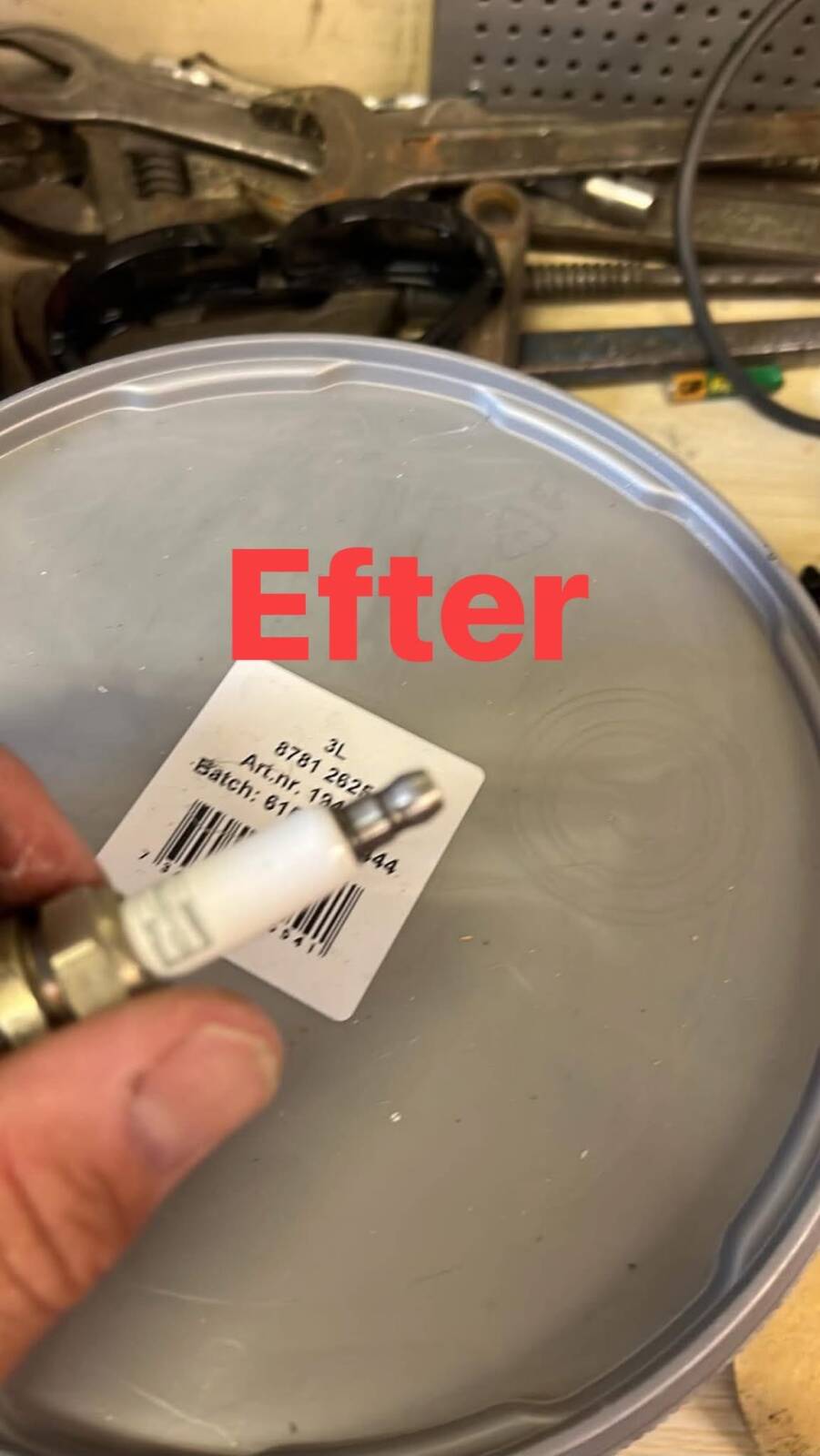

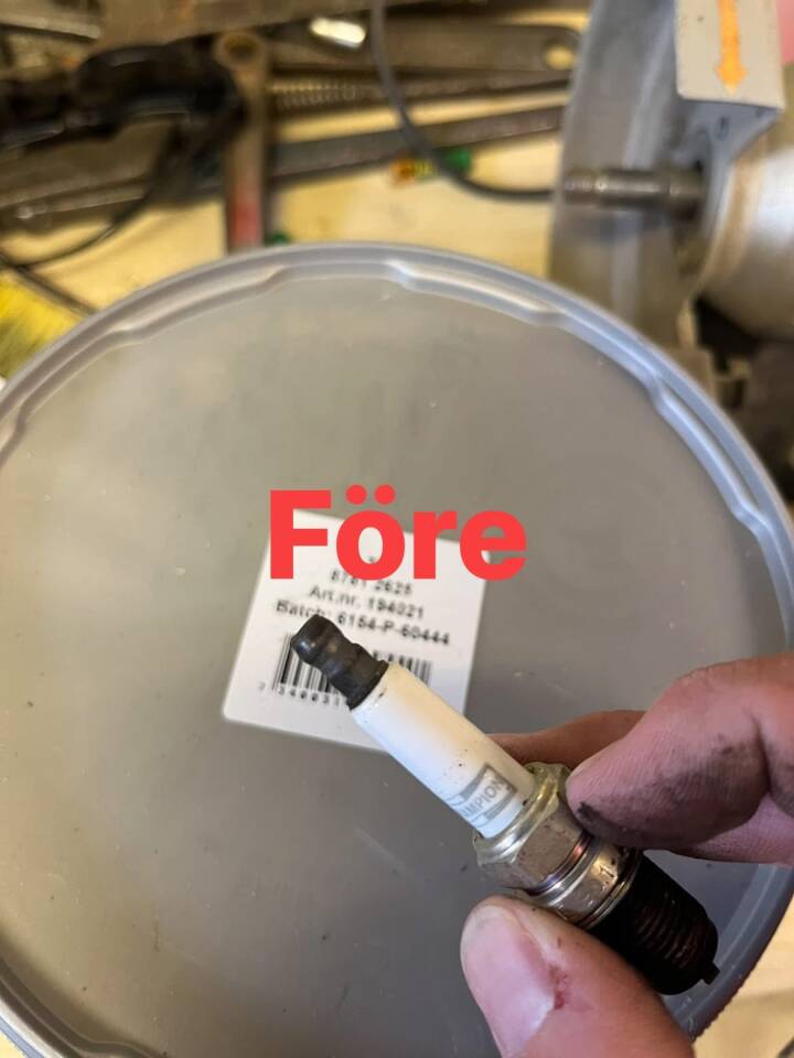

Lite mera grejer har gjorts. Då styrboxen tydligen är till viss del självmappande med långtidsminne, så har den stått strömlös i 24 tim för återställning. Under tiden så har jag kollat över och rengjort flera kontaktstycken runt motorn. Knackat in elektroden på stiften till 0,6mm. Såg då att dom var väldigt mörka på toppen, så kontaktspray och sandpapper så blev dom fina igen, märkte ännu mera skillnad på bilen när jag tog den till jobbet idag. Å jäklar vad bra den går nu.
