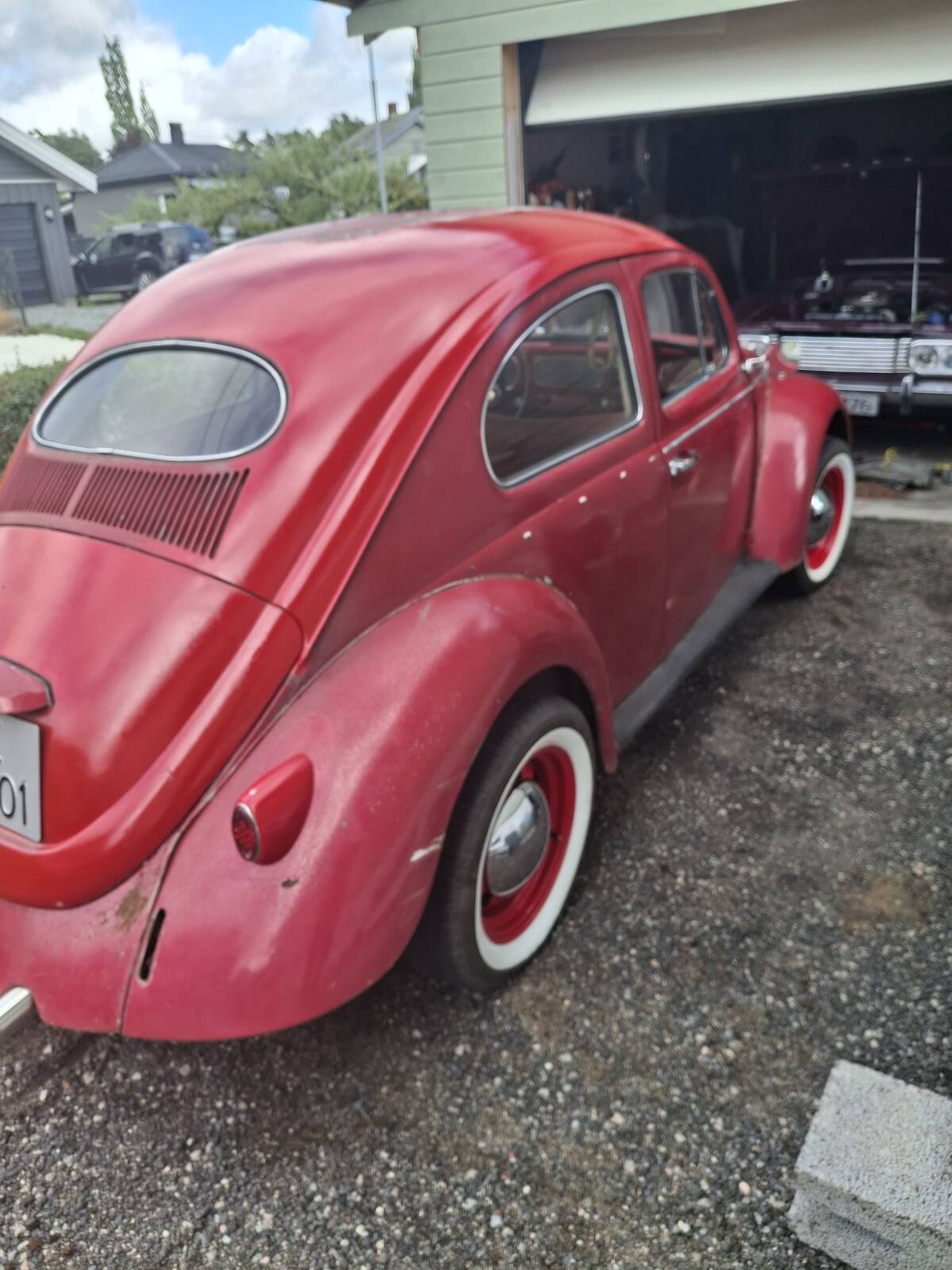

kjøpte meg et nytt prosjekt
er en 56 model oval med 69 plate
bilen ble laget på 80 tallet og da satt dem på nyere fangere lys osv
Jeg skal bestreve meg for at den skal se ut som en relativt orginal oval
motor som sitter i nå er en nybygget 1600 med 1776 sats litt kvassere kam etc https://www1.garaget.org/gallery/images/205/204376/204376-d9efcb23abc2fb7b733e49dbf7d68c80.jpg

Her ser man frankenstein med noe så jævlig som nyere fangere lys osv
https://www1.garaget.org/gallery/images/205/204376/204376-e5b1b22ada110edc48d7e48b87e45966.jpg
