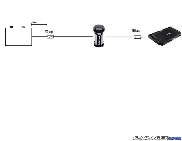

21 761 Inlägg
9 november 2008
RF T1500-1bd har ingen egen inbyggd säkring enligt manualen, därför finns det en rekommenderad maximal säkringsstorlek som ska finnas på pluskabeln. Om man då väljer att tex ha 250A säkring framme vid batteriet så ska det i så fall sättas en 200A säkring innan steget, denna 200A säkring kommer då att fungerar som skydd för steget.
Men sätter man en 200A säkring framme vid batteriet så kommer det att fungera bra, då behövs inga fler säkringar på pluskabeln än denna. Med andra ord, sätt 200A säkring framme vid batteriet. smile

7 241 Inlägg
9 november 2008
Nja....det senare håller jag INTE med om...

21 761 Inlägg
9 november 2008
Det du pratar om först är mer eller mindre ett måste eftersom kabels resistans kommer att agera säkring med, och då kan det dessvärre dröja ngt för länge innan säkringen går om ngt händer inne i steget.
Läs sidan 7 och 10 i manualen. wink

7 241 Inlägg
9 november 2008
Drönirettab skrev:
www.rockfordfosgate.com/scripts/rightno … 1171995577
Mmm....det är det som är problemet. Jag har sett steg ge sig internt och detta har förvärrats då säkringen vid batteriet inte löste ut snabbt nog sad

21 761 Inlägg
9 november 2008
De gamla gjutjärnsstegen Punch ix-serien hade med extern säkring och denna skulle vara så NÄRA steget som möjligt. Stod för övrigt exakt samma sak i manualen med max 18" från batteriet...däremot så var Pelle och Claes Nord riktigt noga med att påpeka vad jag sade tidigare till mig.....
Det där lät ju mystiskt förstås. Vad jag förstår så är ju RF ganska seriösa i sina specar och manualer, då rimmar det i så fall lite illa om det är på detta sätt. hmm

7 241 Inlägg
10 november 2008
Jo de brukar vara det, men faktum kvarstår.
Säkringen vid batteriet skall säkra av KABELN och inget annat.
Säkringen i (well precis innan steget) säkrar av steget internt och inget annat. Dvs den externa säkringen har samma funktion som en intern i andra steg.

37 Inlägg
10 november 2008
Jag måste alltså göra så här? Beställde kabelkittet igår med två st 250 amp säkringar. Jag måste alltså byta ut dessa 2 till 200 amp + köpa en till säkringshållare? Tack för alla svar!
https://www1.garaget.org/gallery/archive/91534/499464_jhwvm2.jpg
