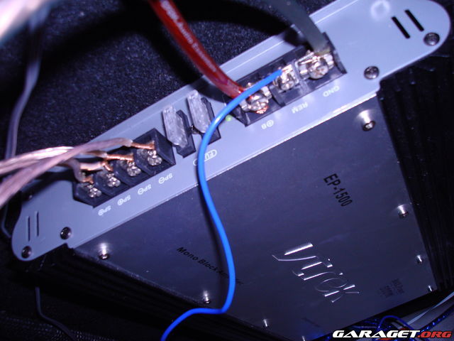

har ej en multimeter, men exempel när man använder steron o slutsteget så blir ju slutsteget varmt efter ett tag, ellerhur?
När ja stänger av stereon så blir steget kalt efter ett tag fast power knapen lyser grön, e den på ? och jag e 100% säker på att ja oplat rätt REM till rem!
80 Inlägg
25 oktober 2008
så är de koplat

men då har du inte kopplat den till remoten på stereon

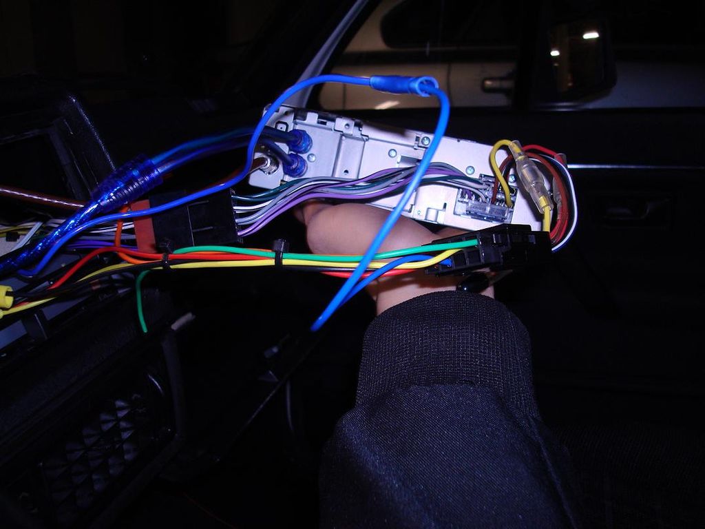

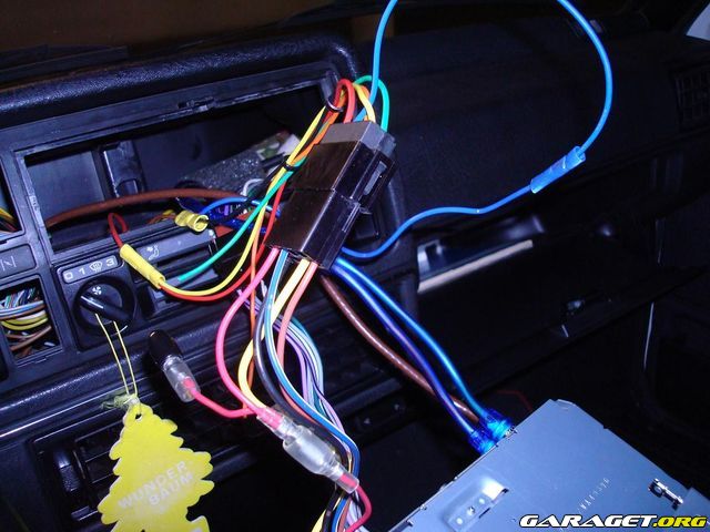

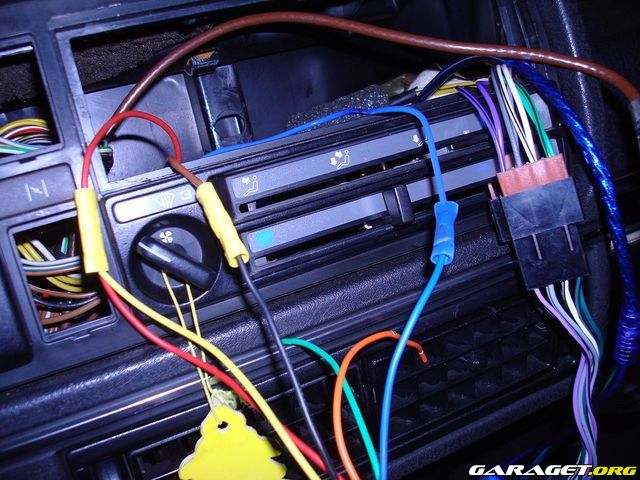

Ryck ut stereon ta en bild på hur du har kopplat och ladda upp den här. Så ska vi nog komma fram till något smile

Är lite dålig på märket jvc men har för mig att dom hadde gul kabel till remoten ?
Kan du inte göra som Mackan säger och ta en bild bak på spelaren så vi ser hur du kopplat.
Ms-sound @www.criticalmassaudio.com
80 Inlägg
26 oktober 2008
ok
https://www1.garaget.org/gallery/archive/97000/490040_e6d9wi.jpg
https://www1.garaget.org/gallery/archive/97000/large/490039_5810vk.jpg
https://www1.garaget.org/gallery/archive/97000/490050_krv9mp.jpg
På baksidan av stereon står de följande!
Brown: Tel Muting
Red: Accessory
Yellow: Batery
Black: Ground
Blu: Remote
