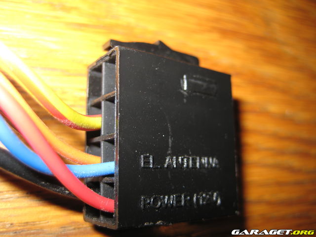

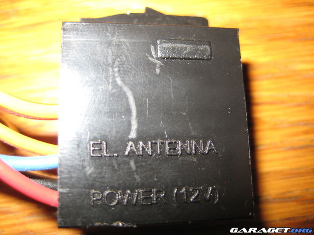

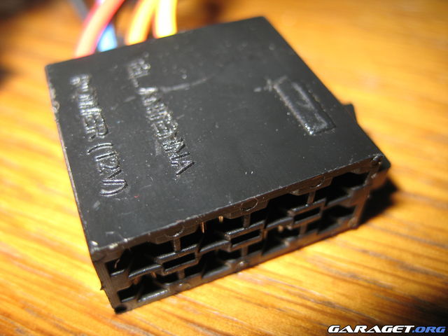

Vilken färg är det på kabeln på motsvarande sid av Power Antenna (Remote)? Alltså på Iso'n som redan sitt på stereon.
https://www1.garaget.org/gallery/archive/54426/490164_hafiea.jpg
https://www1.garaget.org/gallery/archive/54426/490169_fxt6l6.jpg
https://www1.garaget.org/gallery/archive/54426/490173_xlfd0w.jpg

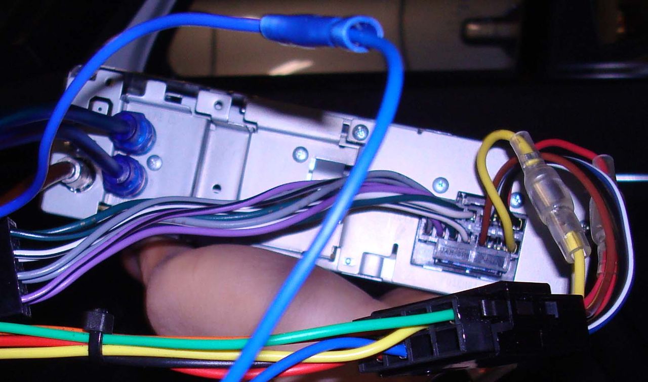

Ser din stereo ut såhär på baksidan?
http://images.forum-auto.com/mesimages/325920/DSC05919.JPG

BLÅ & VIT

Min stereo ser ut såhär, finns även en ingång för någon slaks kontroll om man har de på ratten som ej synns på bilden.
https://www1.garaget.org/gallery/archive/97000/large/490296_yyrg5s.jpg
