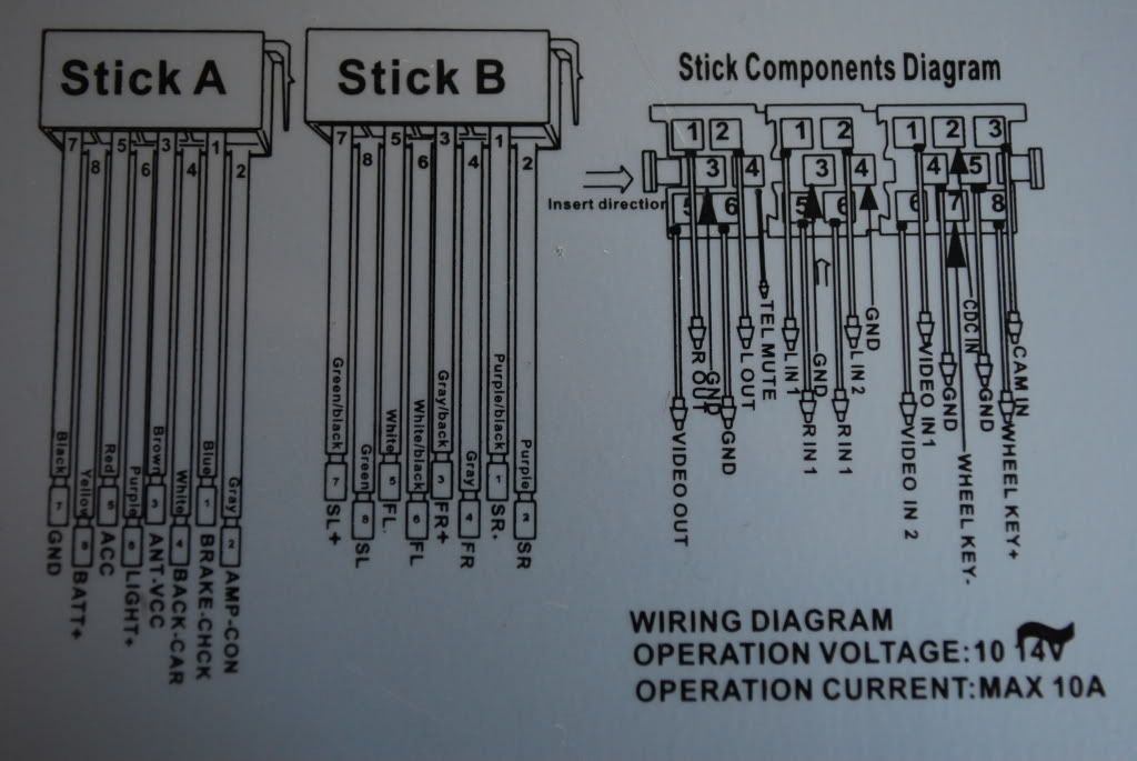

109 Inlägg
28 oktober 2008
Hej här är kopplingschema till stereon. Vet någon vilken kabel som ska jordas så att spelaren funkilerar.
Mvh Magnus!
http://i278.photobucket.com/albums/kk118/mhaard/stereo009.jpg
Senast redigerat av MHaard (28 oktober 2008)
One Life Live it
435 Inlägg
28 oktober 2008
blå och svart lär det väll vara?
No risk, No reward
