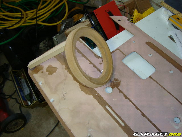

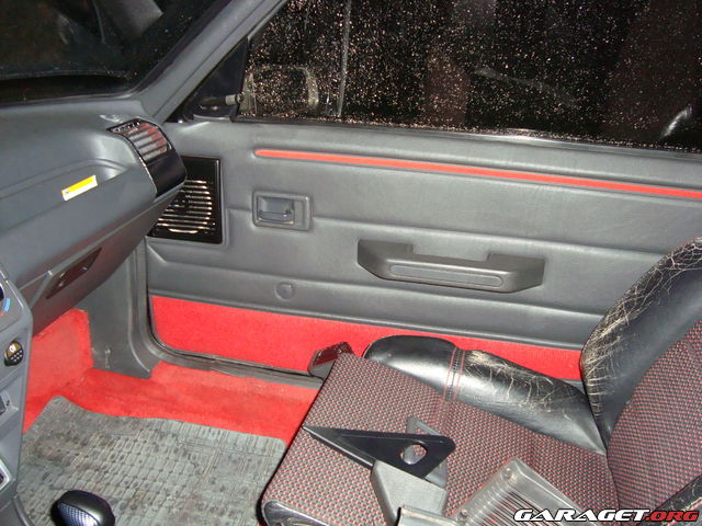

Dörrsidorna ska byggas om helt. En MDF-ring på 6,5" ska byggas in och därav få plats med ett 6,5" kitsystem (2 vägs).
Dörrsidan i original skick:
https://www1.garaget.org/gallery/archive/75999/488624_ash50f.jpg

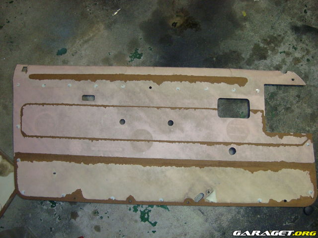

Vinylen borta, endast en masonitplatta nu:
https://www1.garaget.org/gallery/archive/75999/488617_ecnszz.jpg

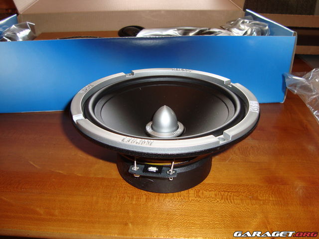

Fixade hem ett kitsystem (Impact PG 65.S) och 2 MDF-ringar:
https://www1.garaget.org/gallery/archive/75999/490602_0nt6jj.jpg
https://www1.garaget.org/gallery/archive/75999/490607_veoppq.jpg

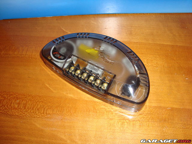

Delningsfiltret:
https://www1.garaget.org/gallery/archive/75999/490619_yt4m7k.jpg

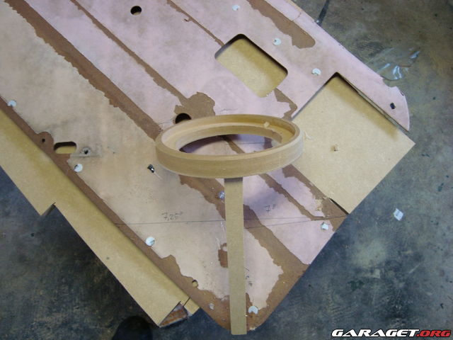

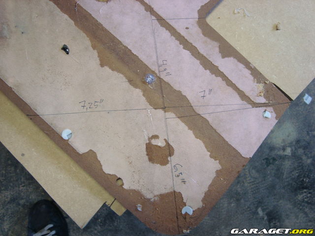

Testar ut grovt hur mdfen ska vara placerat, samt facket:
https://www1.garaget.org/gallery/archive/75999/489206_hytqp8.jpg

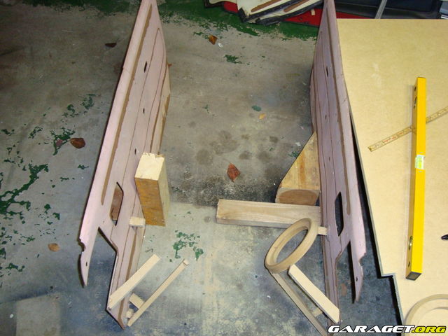

Bygger upp med tre stödben, men är missnöjd, allt kommer på tok för långt ut från dörrsidan:
https://www1.garaget.org/gallery/archive/75999/489402_jqw4rc.jpg
https://www1.garaget.org/gallery/archive/75999/489403_s87ygj.jpg

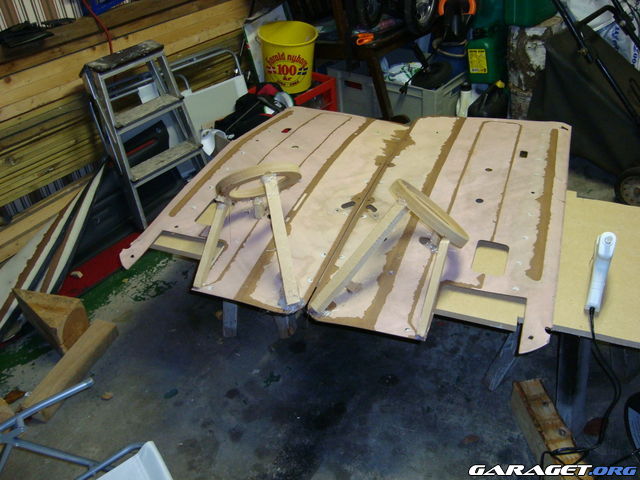

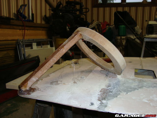

Rev ner förra och tänker placera upp det nya med bara ett stöd ben:
https://www1.garaget.org/gallery/archive/75999/489408_0vbrxi.jpg
https://www1.garaget.org/gallery/archive/75999/489411_h96yqp.jpg
https://www1.garaget.org/gallery/archive/75999/489413_f5k3zo.jpg

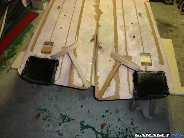

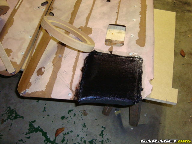

Plastar igen "hålet" alltså den fyrkanten där det inte finns något:
https://www1.garaget.org/gallery/archive/75999/489420_09rg7g.jpg

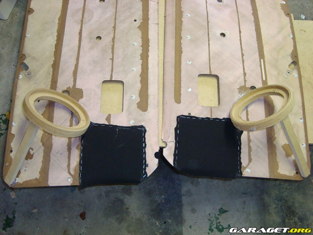

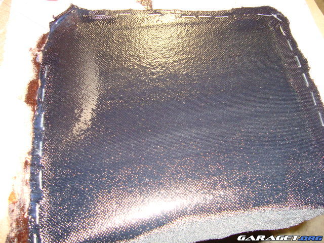

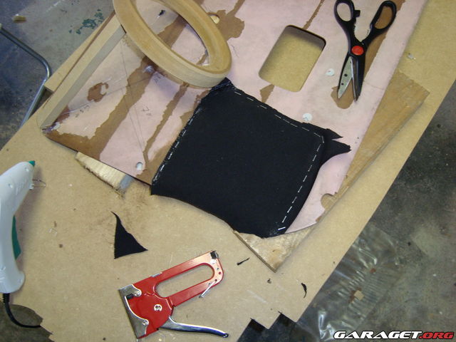

Häftat fast tyget på båda:
https://www1.garaget.org/gallery/archive/75999/489449_z08gmm.jpg

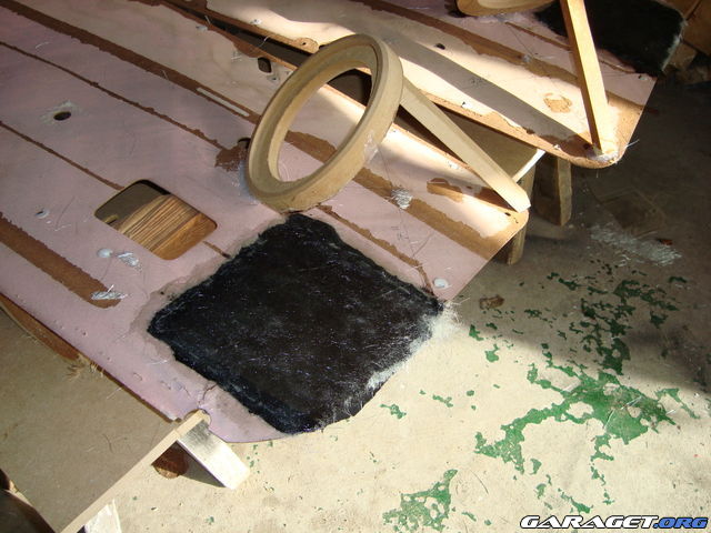

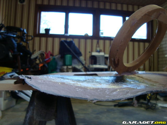

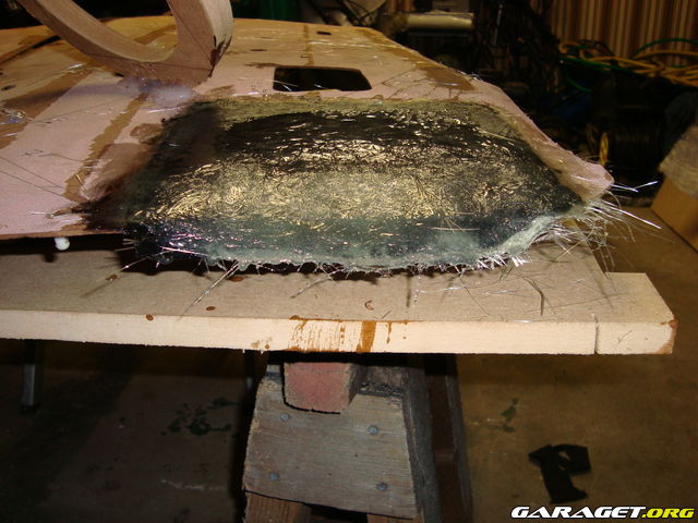

Första lagret polyester:
https://www1.garaget.org/gallery/archive/75999/489452_rr73mi.jpg
https://www1.garaget.org/gallery/archive/75999/489453_p2tslf.jpg
https://www1.garaget.org/gallery/archive/75999/489454_tuumrw.jpg

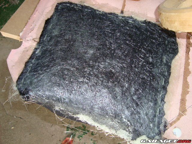

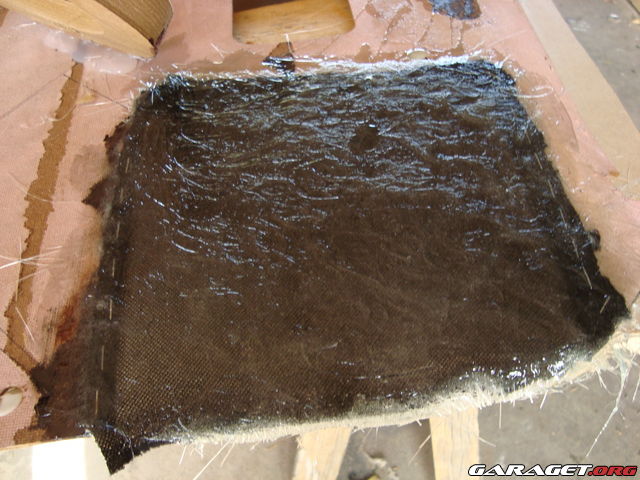

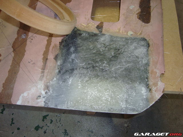

Glasfiber armerar:
https://www1.garaget.org/gallery/archive/75999/489459_kl7ut4.jpg
https://www1.garaget.org/gallery/archive/75999/489466_1gyjzj.jpg
Torkat:
https://www1.garaget.org/gallery/archive/75999/489469_qiohsi.jpg

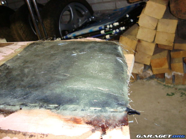

Mer armering:
https://www1.garaget.org/gallery/archive/75999/489470_8rcgh1.jpg

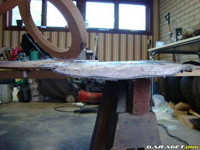

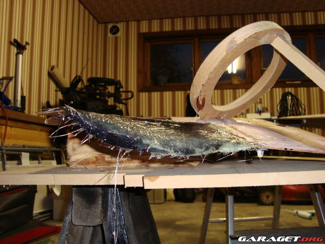

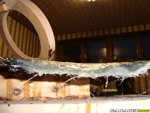

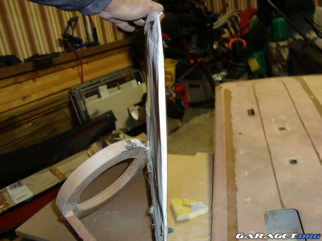

Vid den yttersta kanten där man inte kunde häfta fast tyget har det böjt sig lite, alltså sjunkit ner:
https://www1.garaget.org/gallery/archive/75999/489473_5g1jd3.jpg
https://www1.garaget.org/gallery/archive/75999/489477_01vktx.jpg
Likadant på andra dörrsidan:
https://www1.garaget.org/gallery/archive/75999/489479_1edff2.jpg
Underifrån:
https://www1.garaget.org/gallery/archive/75999/489484_t9yssu.jpg

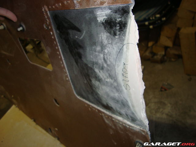

Slipar det:
https://www1.garaget.org/gallery/archive/75999/489494_qzcc3l.jpg

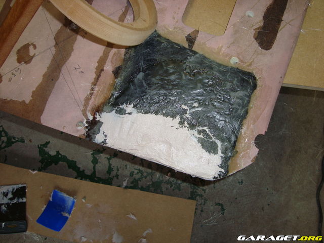

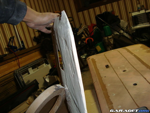

Lägger på ett lager glasfiberspackel:
https://www1.garaget.org/gallery/archive/75999/489497_9pewzi.jpg
https://www1.garaget.org/gallery/archive/75999/489501_71vq1f.jpg

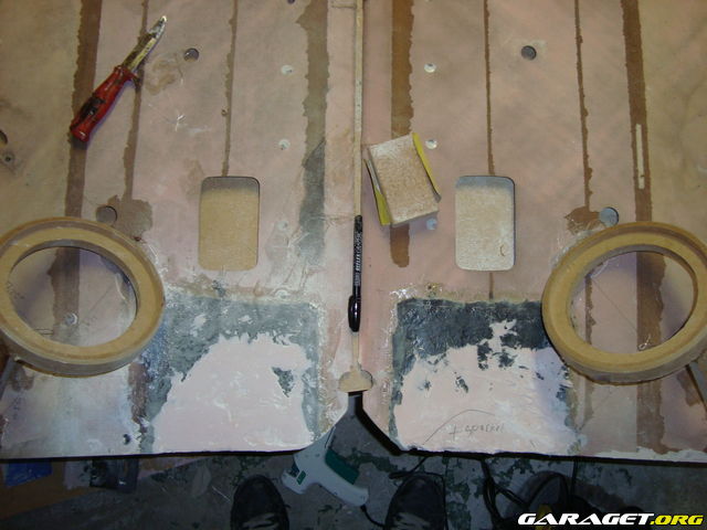

Kapade av ett par centimeter på stöd benen för att få ner det lite:
https://www1.garaget.org/gallery/archive/75999/489563_ui3flr.jpg
Smält limningen är till en del provisoriskt, ska spacklas fast senare:
https://www1.garaget.org/gallery/archive/75999/489564_r2v43g.jpg
https://www1.garaget.org/gallery/archive/75999/489565_4kjqae.jpg
https://www1.garaget.org/gallery/archive/75999/489566_q1394m.jpg

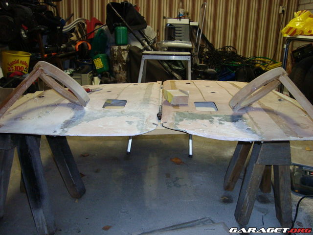

Något sådant har jag tänkt formen ska vara:
https://www1.garaget.org/gallery/archive/75999/490662_tlo6po.jpg

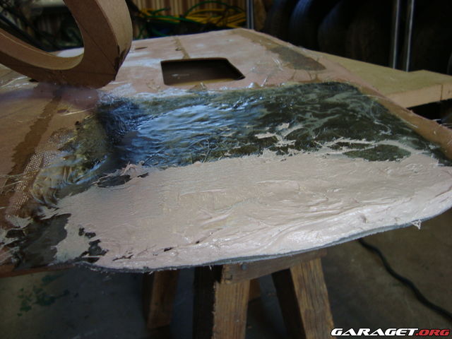

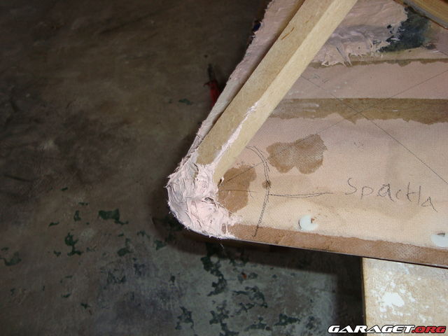

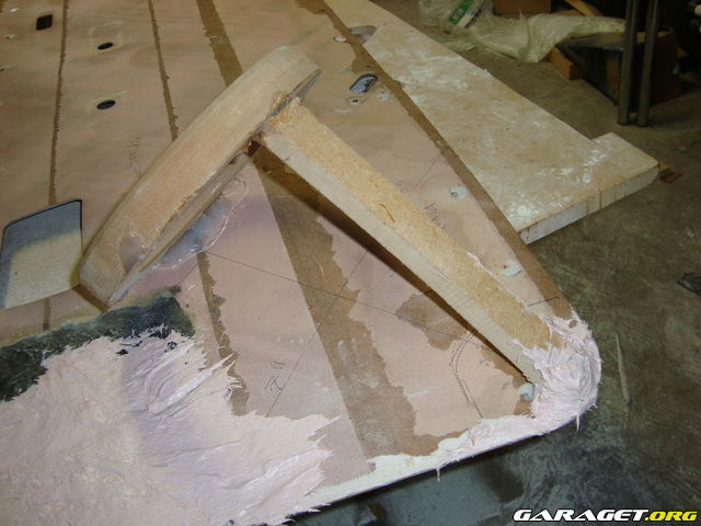

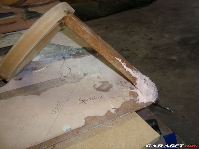

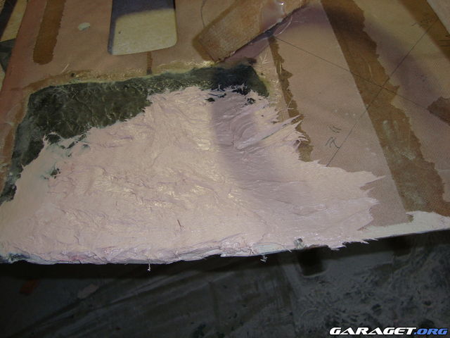

Förstärkte stöd benens fäste med glasfiberspackel, la även på lite mer på där "hålet" var:
Fint rosa kladd:
https://www1.garaget.org/gallery/archive/75999/491816_8mz3fa.jpg
https://www1.garaget.org/gallery/archive/75999/491817_k32kzt.jpg
https://www1.garaget.org/gallery/archive/75999/491819_s0iac9.jpg
https://www1.garaget.org/gallery/archive/75999/491821_zmwwnc.jpg

det tar sig sa mordbrännaren! Kör inte med för mycket och för tjockt lager spackel, det tenderar till å spricka, ha hellre på ett extra lager med glasfiber och polyester och lite spackel uppe på det.
Jo jag är fullt medveten om det wink. Det kanske ser tjockt ut när jag just lagt på nytt lager, men sen så ska det ju slipas. tongue
