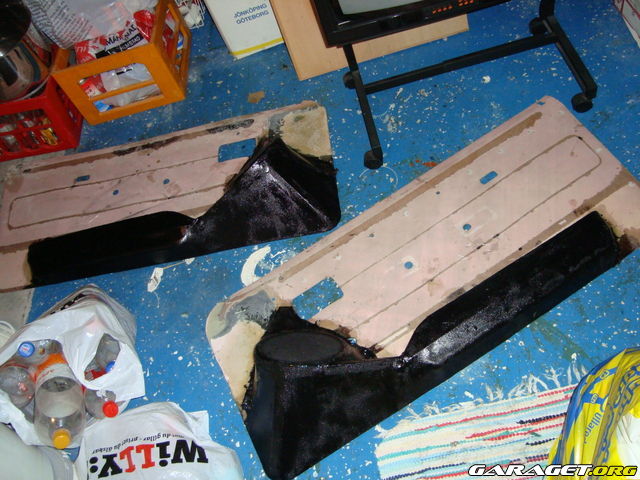

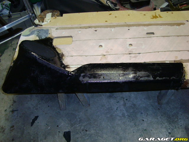

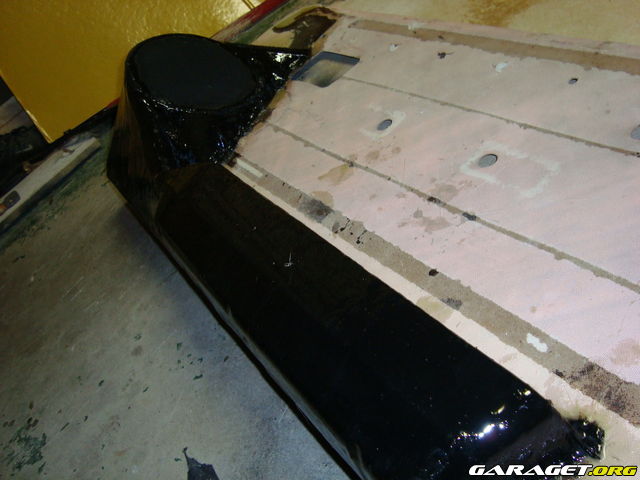

Tja! Nu har tre lager plast åkt på och jag har inhandlat lite mer ljud grejer.
28/12 - första lagret på:
https://www1.garaget.org/gallery/archive/75999/529706_2occp0.jpg

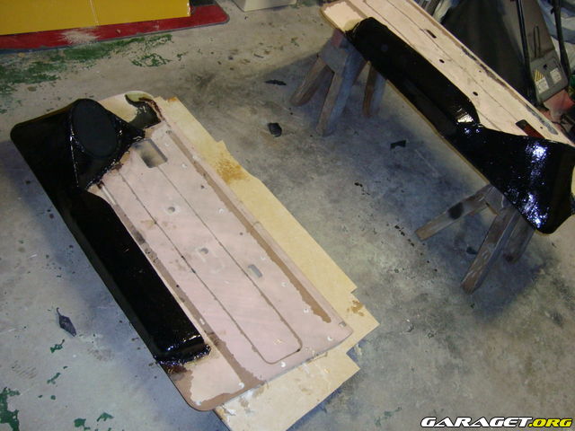

29/12 - andra lagret på:
https://www1.garaget.org/gallery/archive/75999/530354_7tec26.jpg
Fick ligga en kort stund i pannrummet å gosa sig, men sen luktade det fan i källaren å fick ta ut det i det kalla garaget neutral:
https://www1.garaget.org/gallery/archive/75999/530395_27uxeu.jpg

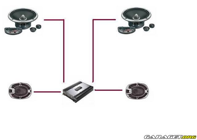

Ett litet schema tongue.
Framsystem - Impact PG 65.S.
Hatthyllan - Magnat UltraS 690.
Slutsteg - Magnat Edition Four :
https://www1.garaget.org/gallery/archive/75999/531797_6huont.jpg
Det var allt, får se hur fan jag ska installera slutsteget, då jag aldrig gjort något sådant.

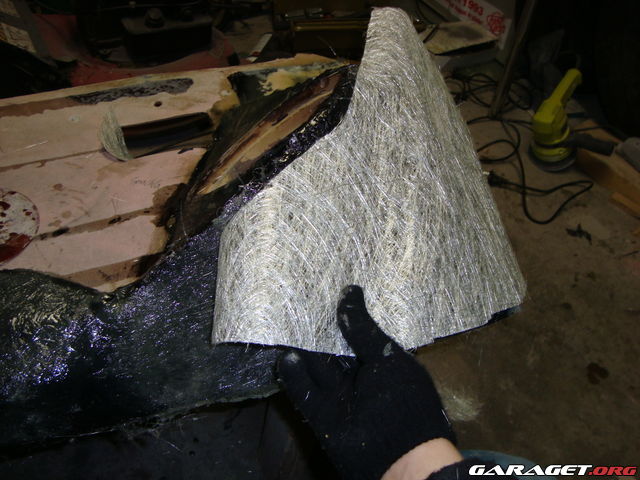

MrCarfreak skrev:
Ser myket bra ut!!
Det räcker med ett lager polyester i början..
Lägg på glasfiber pensla på polyester, sen lägger du mer glasfiber, aa du fattar. Lägg så du får tjockleken du vill ha på lådan.
Okej, tackar för tipset!

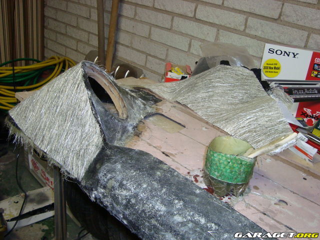

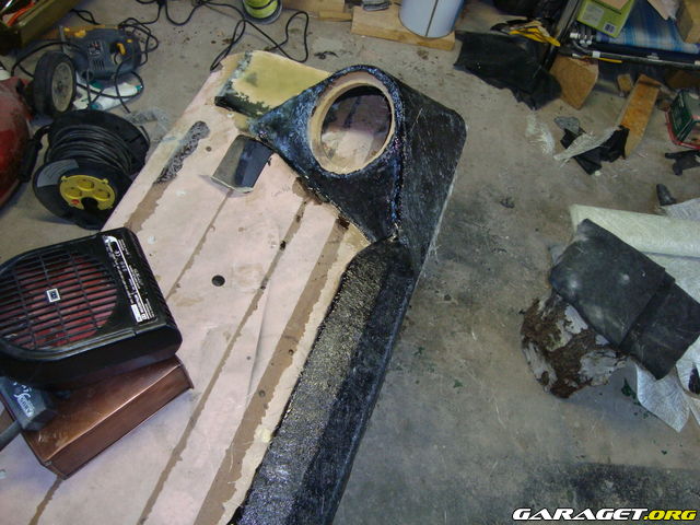

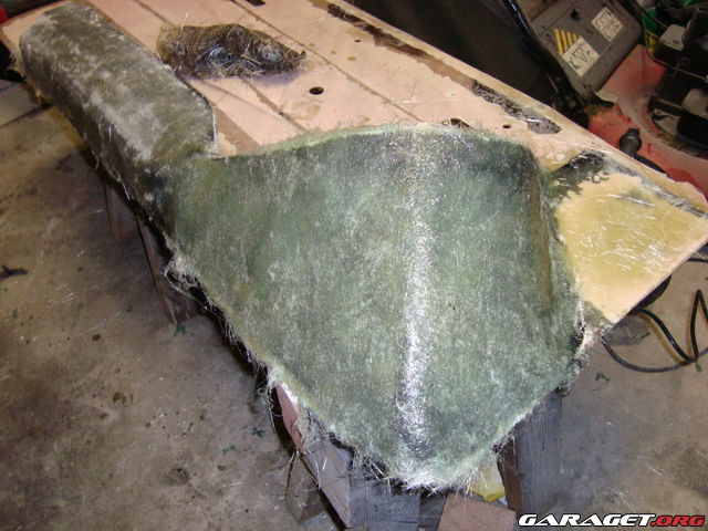

Update!
Idag armerade jag grunden med glasfibermatta, mätte och klippte ut efter form, sedan plastade jag på mattan på grunden.
Glasfibermatta på penslat med polyester:
https://www1.garaget.org/gallery/archive/75999/532296_eddase.jpg
https://www1.garaget.org/gallery/archive/75999/532298_spnp19.jpg
https://www1.garaget.org/gallery/archive/75999/532299_f1gnth.jpg
https://www1.garaget.org/gallery/archive/75999/532305_6fiy4y.jpg

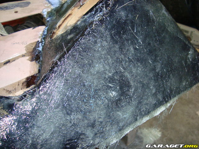

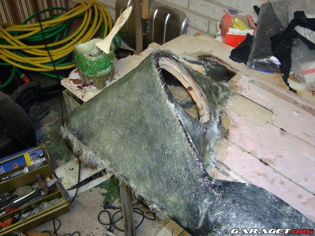

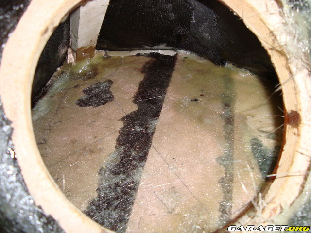

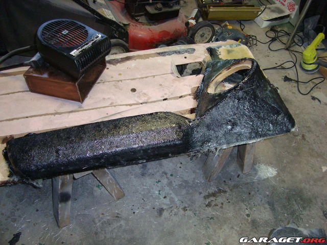

Update!
Nu är jag klar med plastningen tror jag, har i alla fall fått dit 4 lager glasfibermatta på "lådorna" på dörrarna, la även ett lager väv inne i lådorna.
Jag lurar fortfarande på om jag ska lägga ett lager plast på hela masonit skivan.
Andra lagret:
https://www1.garaget.org/gallery/archive/75999/533670_yicxs0.jpg

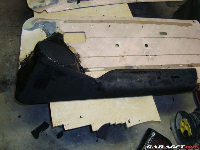

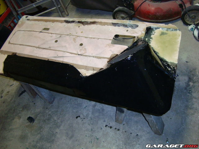

Färdigt:
https://www1.garaget.org/gallery/archive/75999/533671_itryq6.jpg

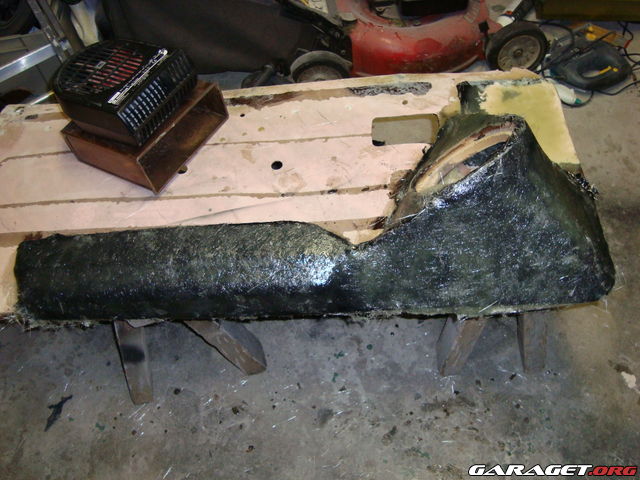

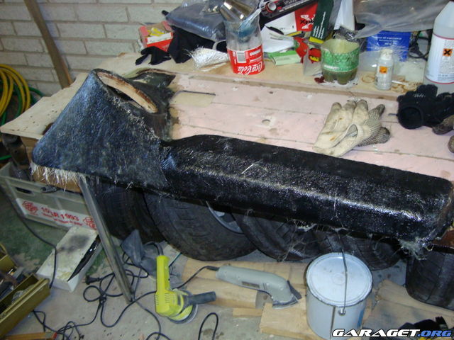

Tredje samt fjärde lagret:
https://www1.garaget.org/gallery/archive/75999/533972_blo6b9.jpg
Färdigt:
https://www1.garaget.org/gallery/archive/75999/533975_rauk5k.jpg
https://www1.garaget.org/gallery/archive/75999/533976_te2k13.jpg
Också en litet klick glasfiber i varje låda:
https://www1.garaget.org/gallery/archive/75999/533978_hpjd2d.jpg
Som sagt lurar på om jag ska stabilisera hela dörrsidan, det negativa som kan ske är att skivan formar sig då på ett sätt som sedan gör att jag inte kommer kunna trycka dit den sedan i dörren.
Aja vi får la se vad jag bestämmer mig för, antagligen så börjar jag slipa allting imorgon och lägger på lite finspackel.
Jag har även att tänka på den jävla fyrkanten jag fyllde igen där originalhögtalaren var, den har lite slipningsarbete kvar att göra och sådant, får se hur fan det blir.
Tack!
Senast redigerat av c_Hall (4 januari 2009)
