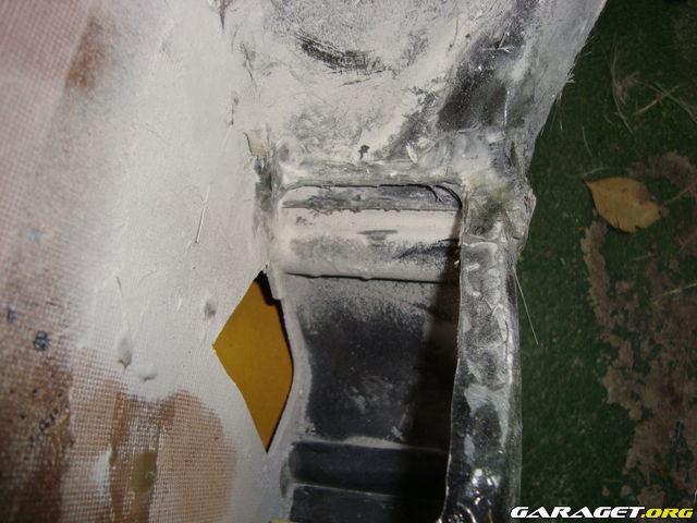

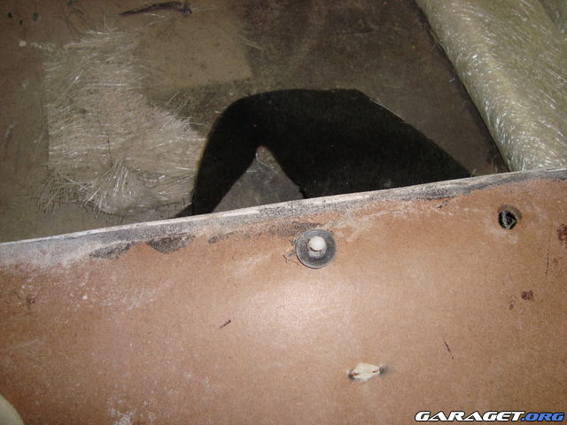

Det blev ju överblivet tyg och plast på baksidan av dörrsidan då jag spände ut tyget förut, men tog bort och slipade ner den kanten:
https://www1.garaget.org/gallery/archive/75999/536052_3hch6g.jpg
https://www1.garaget.org/gallery/archive/75999/536053_tr0t01.jpg

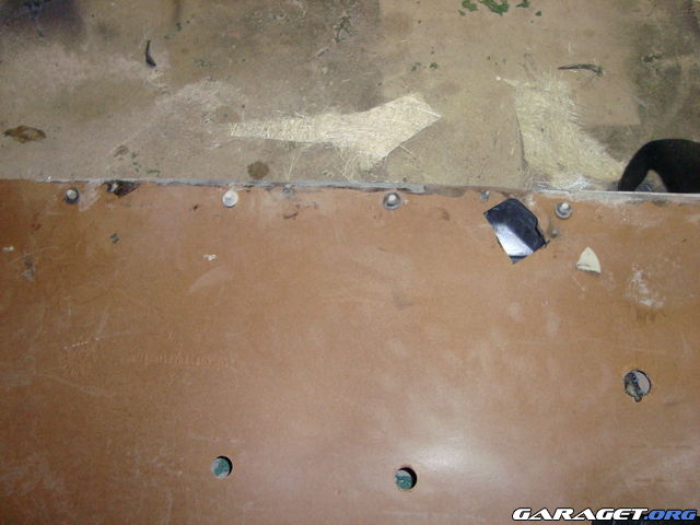

Slipade bort den kanten som blev när jag plastade på tyget mellan högtalaren och facket:
https://www1.garaget.org/gallery/archive/75999/536054_ubaii7.jpg
Slipat:
https://www1.garaget.org/gallery/archive/75999/536055_8ymu92.jpg

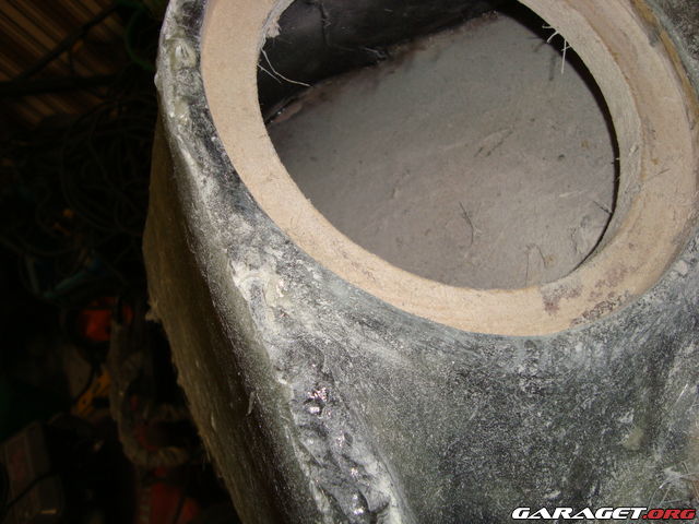

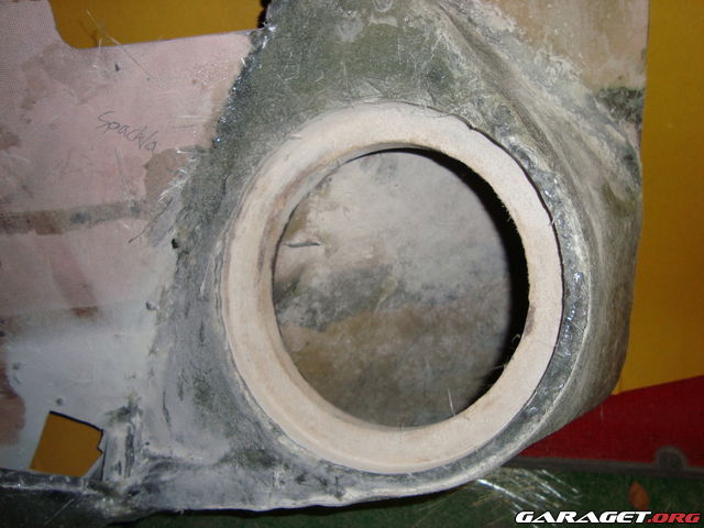

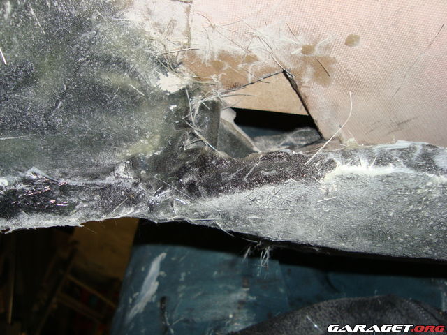

Slipade bort den kanten som blev runt och över ringen:
https://www1.garaget.org/gallery/archive/75999/536057_870ypl.jpg
https://www1.garaget.org/gallery/archive/75999/536059_oxemfw.jpg

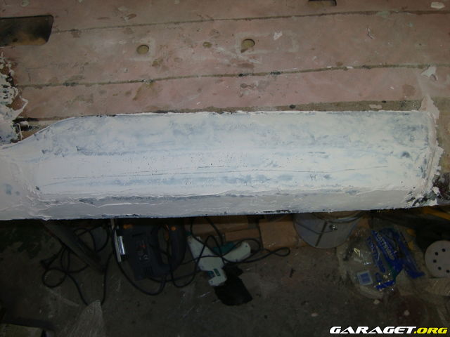

Slipade hela konstruktionen med 80-sandpapper:
https://www1.garaget.org/gallery/archive/75999/536061_fuad8g.jpg

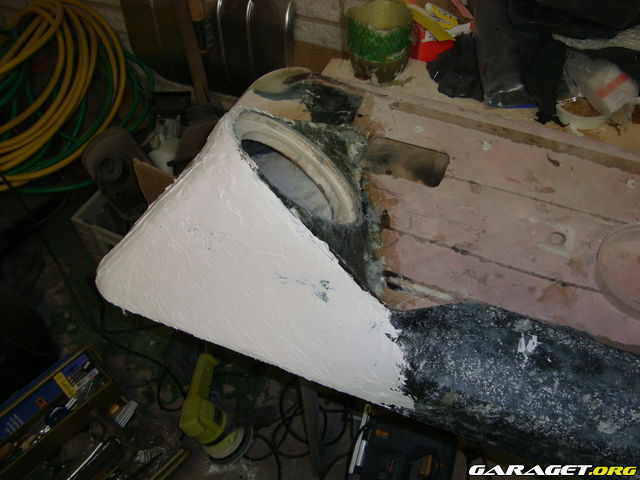

Efter jag tvättat av de lite med t-röd så körde jag på lite finspackel:
https://www1.garaget.org/gallery/archive/75999/536063_4qnz8n.jpg
https://www1.garaget.org/gallery/archive/75999/536065_237znq.jpg
https://www1.garaget.org/gallery/archive/75999/536066_pyz8jj.jpg

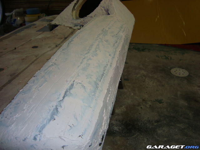

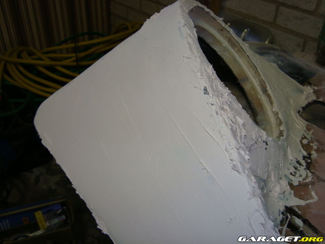

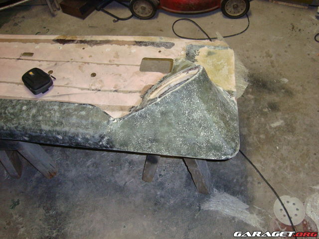

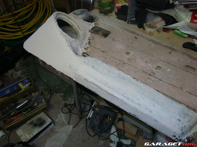

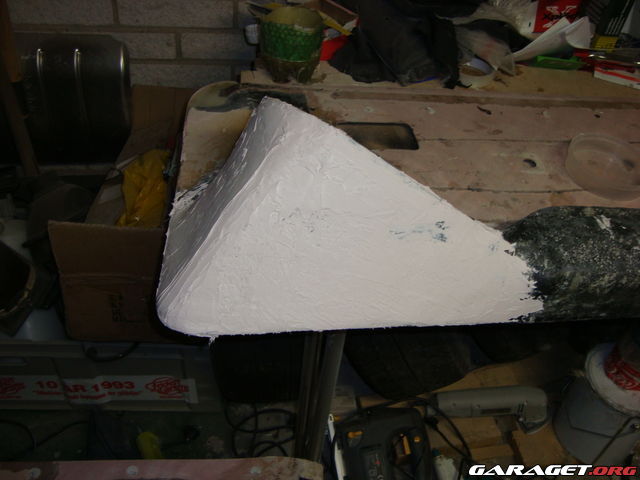

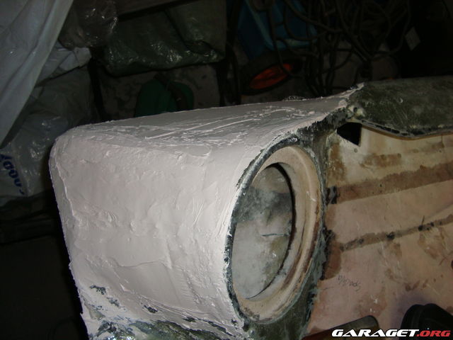

Update!

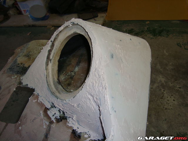

Idag slipade jag på det spacklet jag la igår, sedan kleta jag på ett tunt lager på hela konstruktionen, på båda dörrsidorna.
På 1 kilo spackel så räckte det till cirka 1½ lager på båda dörrsidor. Imorgon ska jag handla mer !
Fint:
https://www1.garaget.org/gallery/archive/75999/537414_tme7h8.jpg
https://www1.garaget.org/gallery/archive/75999/537416_2ahuyb.jpg
https://www1.garaget.org/gallery/archive/75999/537418_h84slb.jpg
https://www1.garaget.org/gallery/archive/75999/537421_w0o0w4.jpg
https://www1.garaget.org/gallery/archive/75999/537423_smabgq.jpg
Så imorgon blir det att slipa och spackla. smile

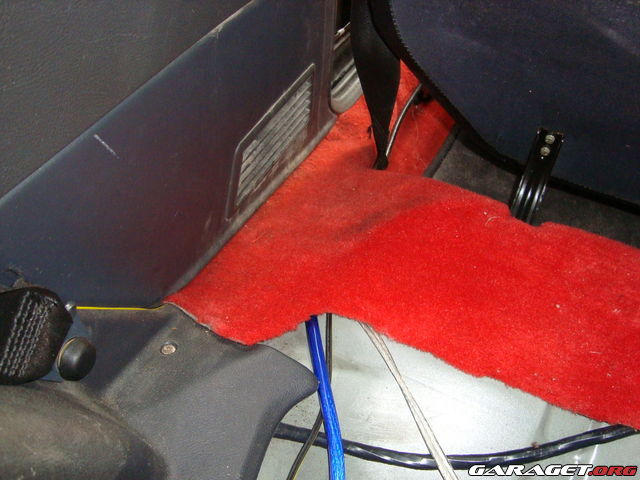

Idag gjorde jag klart kabeldragningen som börjades på igår av mig och Marcus.

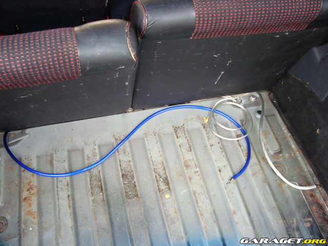

Här är ström, högtalarkabel samt jorden dragen:
https://www1.garaget.org/gallery/archive/75999/541481_9trn2c.jpg
Det gick rätt enkelt att dra allting, trodde det skulle vara lite knepigt men nope:
https://www1.garaget.org/gallery/archive/75999/541483_wx81bu.jpg

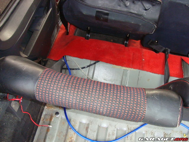

Så går det så fint under mattan och via trösklarna:
https://www1.garaget.org/gallery/archive/75999/541488_qswemt.jpg
Japp, så då var ström-, signal-, remote-, samt högtalarkabel draget.
