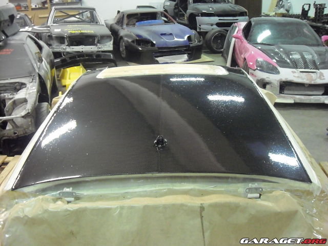

Dels är det ju lite tuffare, men en annan bidragande orsak är att denna väven som jag använder nu är bara 1000mm bred, så den räcker helt enkelt inte till i bredd för att täcka hela taket.
Den billiga kinaväven som man kan köpa överallt annars som är på 200g/m2 och sladdrig som skit är 1200 bred, men den vill jag inte ta i för det blir dragningar i den bara man tittar lite snett på den.
Denna väven som jag har nu kan man hantera lite hursom utan att det syns.

Skarven valde jag själv få då man kunde ha den bättre väven som dessutum är lättare att få snyggt.. sen gillar jag V-skarven som Går rakt över bilen...
Så länge man klarar av att lägga den rakt så tycker jag det är lite mer annorlunda samt lite snyggare smile
