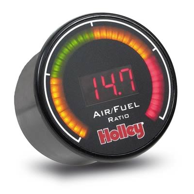

japp jag ska justera soppan tycker du jag ska satsa på en digtal då istället typ en sån här

Ja, digital eller analog. Spelar väl ingen roll bara man kan få ut ett exakt värde på vad lambdavärdet ligger på.
Det finns ju modeller för drygt 2000:- och uppåt som man kopplar till datorn och ser till att man får fina kurvor över lambdavärdet i förhållande till tex varvtal.
Ska man finjustera bra så är det nästan ett måste att det loggas på ett tydligt och bra sätt.
Är man ute efter en till mätare i bilen så skulle jag satsa på nåt annat.
