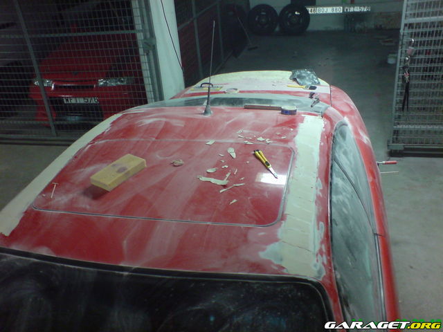

lite spackel på taket, först va det flasfiberspackel o sen standard spackel smile

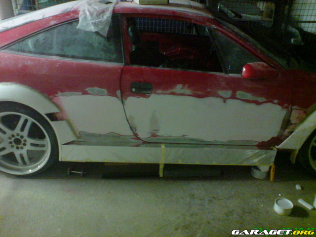

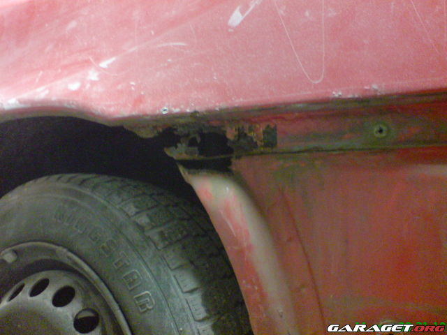

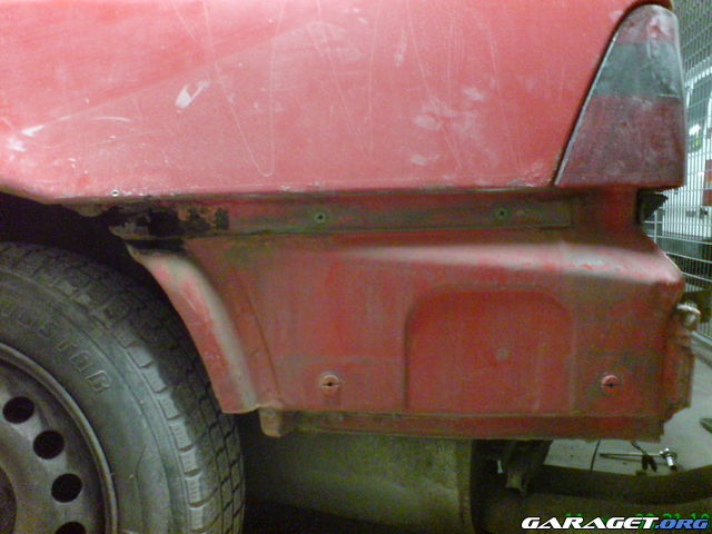

man blir inte glad av rost vet jag =/
https://www1.garaget.org/gallery/archive/17786/501097_iqxrwn.jpg
och det va bara den ena sidan sad
så det blir en del att göra ikväll, lite mer bilder får det bli nog tills imorgon.

ang. rostbekymmer på insidan av din svetsning.
ta och borra några hål från insidan så luften kan cirkulera samt när du har lackat bilen spruta in vaxbaserat rostskyddsmedel (MASSOR) så blir det fin fint smile
C20LET
1 041 Inlägg
13 november 2008
jo hål har man redan fixat så det e urvärlden, men vaxbaserat rostskyddsmedel ska jag nog ha då bilen e klar smile
tack för tipset

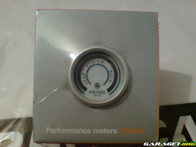

så var man på realcar o såg en del godis som va lite billigt smile
https://www1.garaget.org/gallery/archive/17786/501717_oysoxm.jpg
lambdan då
https://www1.garaget.org/gallery/archive/17786/501718_8yj1ed.jpg

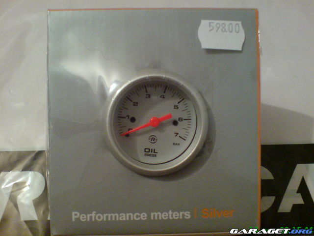

oil press
https://www1.garaget.org/gallery/archive/17786/501720_2b93il.jpg

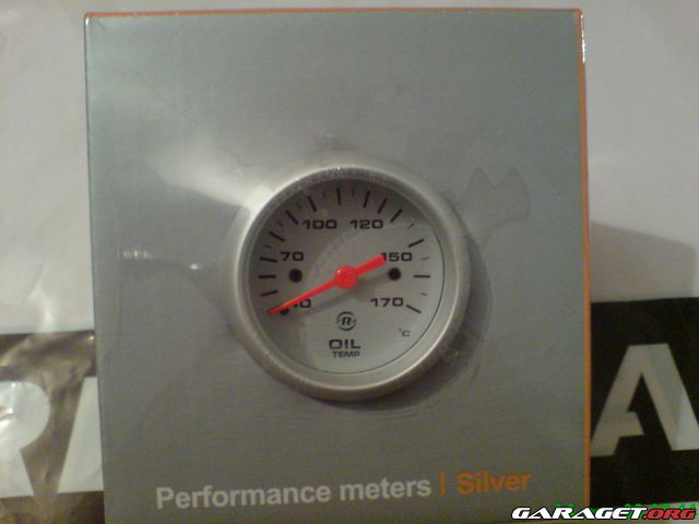

oil tempo
https://www1.garaget.org/gallery/archive/17786/501721_ni0tf8.jpg

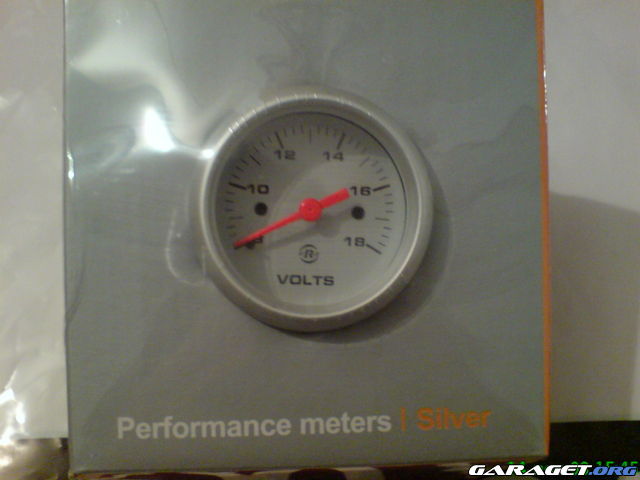

volt
https://www1.garaget.org/gallery/archive/17786/501723_b7eo8y.jpg

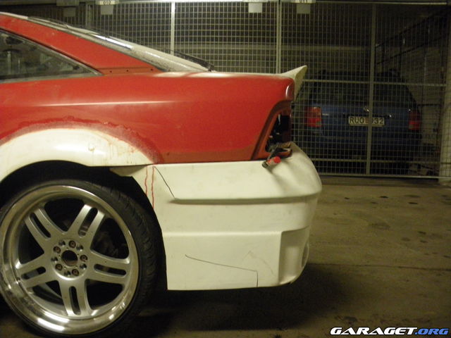

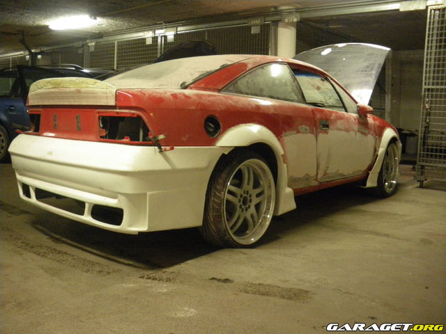

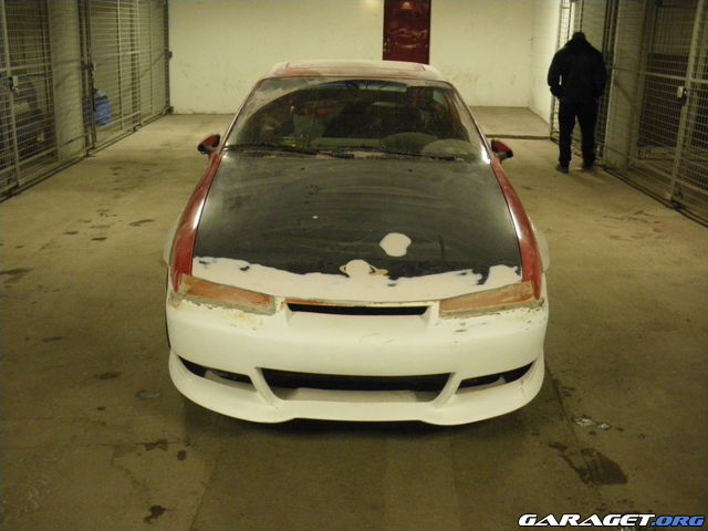

Nu kommer det nya bilder på bygget, efter 47 dagars jobb i långsam tempo så har jag hunnit göra en del saker med bilen, mycket jobb har gjorts, har svetsat, lagat rost o plastat en massa delar, så jag tänkte slänga upp lite bilder på hur bilen ser ut i dags läget!
https://www1.garaget.org/gallery/archive/17786/531979_wz0o4j.jpg

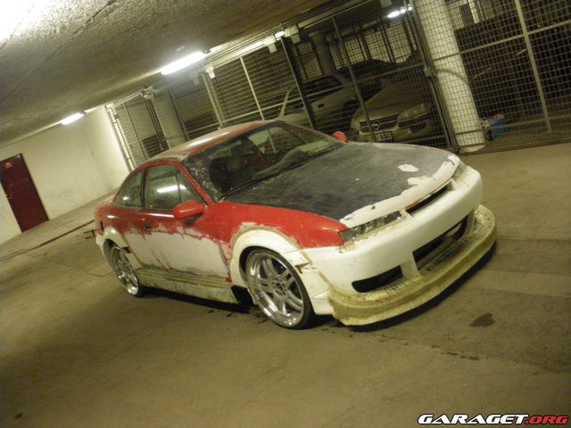

fick kapa bak stötfångaren för att kunna plasta breddningen
https://www1.garaget.org/gallery/archive/17786/531980_cso1s0.jpg

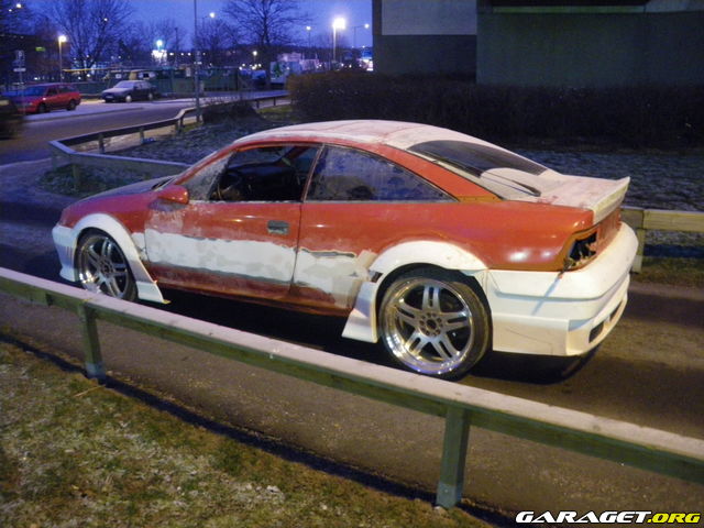

ser ut som att jag har fått punktering på hjulen, men nej det är ju 30 på däck profilen =P

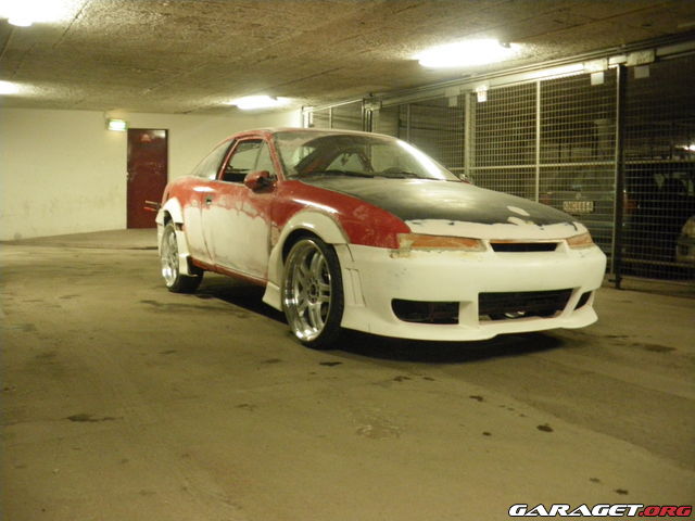

bör nog sänkas med 30mm o på med 25mm spacer
https://www1.garaget.org/gallery/archive/17786/531988_txnyqe.jpg
60mm sänkning o 30mm spacer blir bra då smile

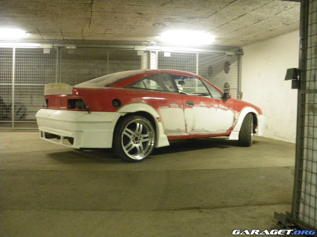

vingen börjar ta form nu big_smile
https://www1.garaget.org/gallery/archive/17786/531995_0yl94k.jpg

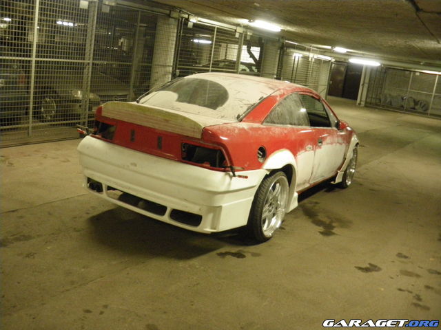

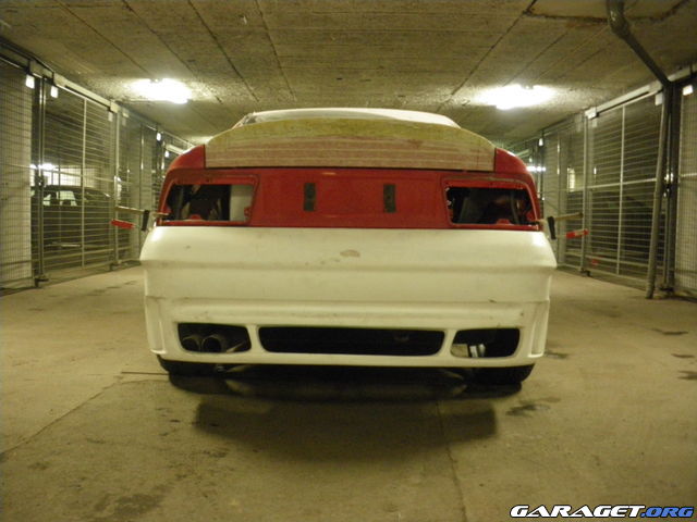

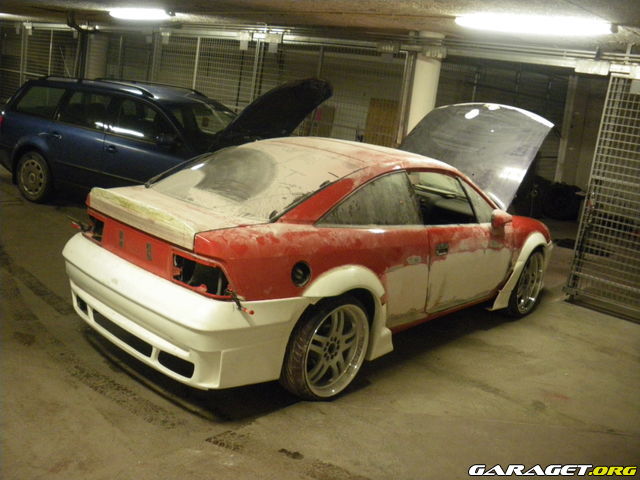

ska bara plasta bak sidan på vingen sen ska jag börja med bak lyserna, gissa vilka lyser ska åka på de e bara runda o kommer från en japs bil så gissa va det blir då smile
https://www1.garaget.org/gallery/archive/17786/531998_hxvp79.jpg
profilbild igen
https://www1.garaget.org/gallery/archive/17786/532000_puw6qg.jpg

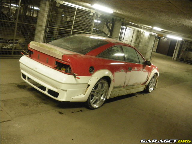

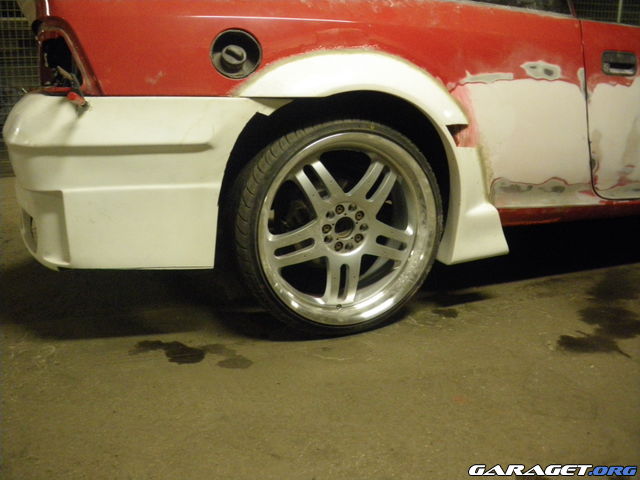

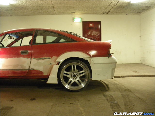

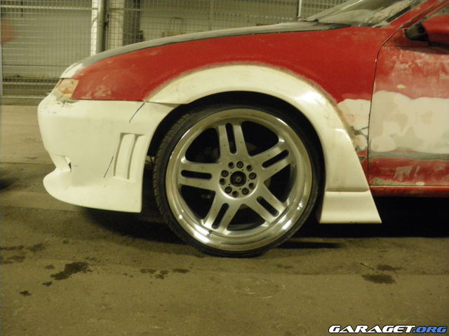

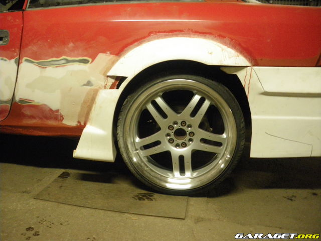

ska nog börja slipa lite där jag har plastat så man kan börja spackla då, bak partiet e kapad för att 20 tummarna tog i samt breddning fick inte plats
https://www1.garaget.org/gallery/archive/17786/532003_al68xo.jpg

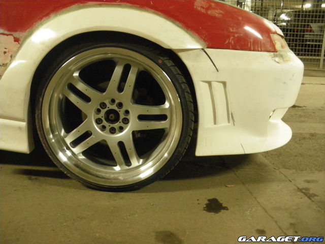

japp den tar i på fram hjulet vid höger sväng så den måste kapas lite o plasta breddningen på den, det är ju det som är dåligt med polska spoiler, DÅLIG PASSFORM inget stämmer någon stan så man får kapa o plasta om o om flera delar tills det passar

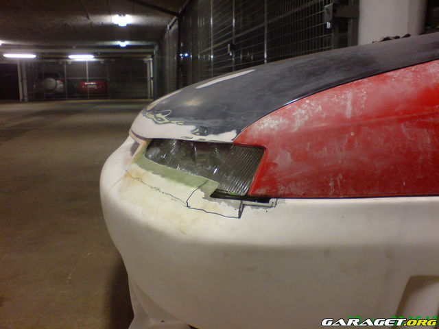

https://www1.garaget.org/gallery/archive/17786/532005_wkk42s.jpg

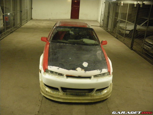

fick kapa vid strålkastarna o plastade om för att få stötfångaren på plats på lyserna som den bör sitta inte som de andra som bara slänger på o sen hänger den under lyserna

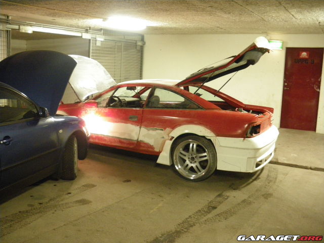

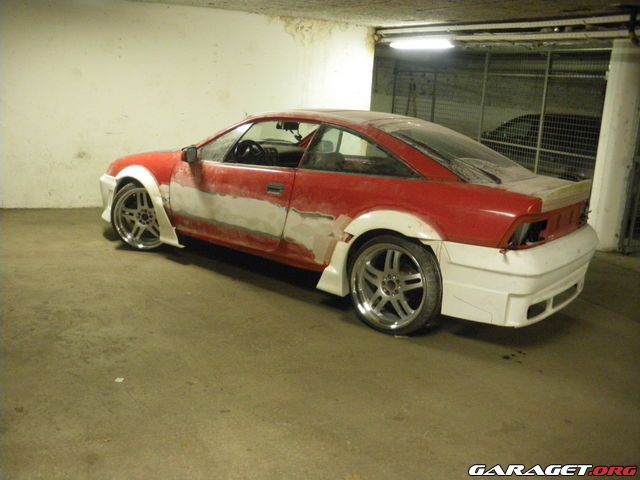

bilen har en massa olika färger men men ser hur det kommer att bli till slutet
https://www1.garaget.org/gallery/archive/17786/532007_gbk2y2.jpg

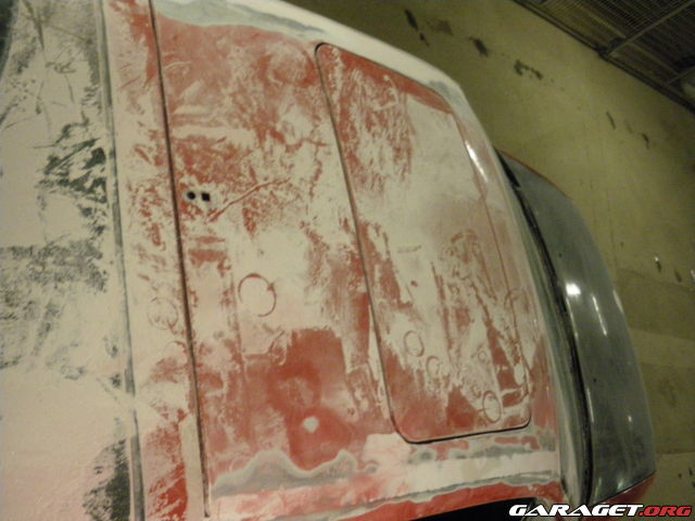

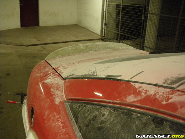

nu va det spacklat på taket, så ett par lager fin spackel o lite slip sen e det färdigt

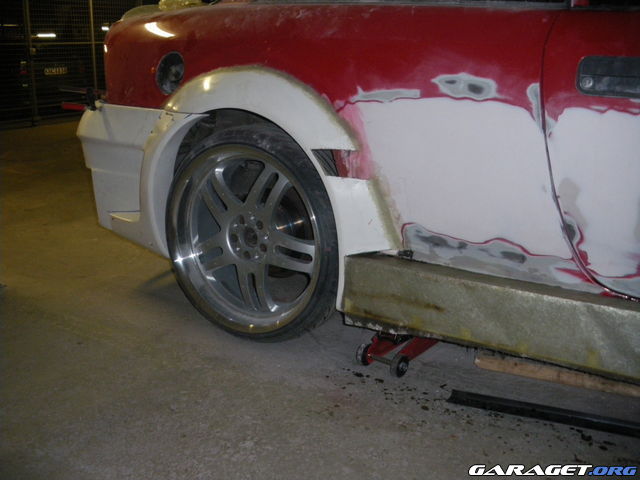

nu var det dags med en liten uppdatering, nu har man gjutit sido kjolarna o fram stötfångaren.
lite bilder på det som har hänt med bilen.

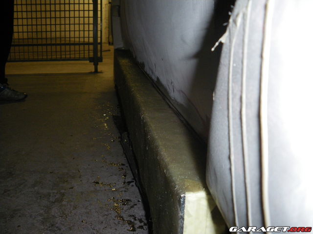

fick kapa fram o bak av breddningen längst ner så jag kan få på min kjolar som jag har plastat ihop
https://www1.garaget.org/gallery/archive/17786/541838_nwxov3.jpg

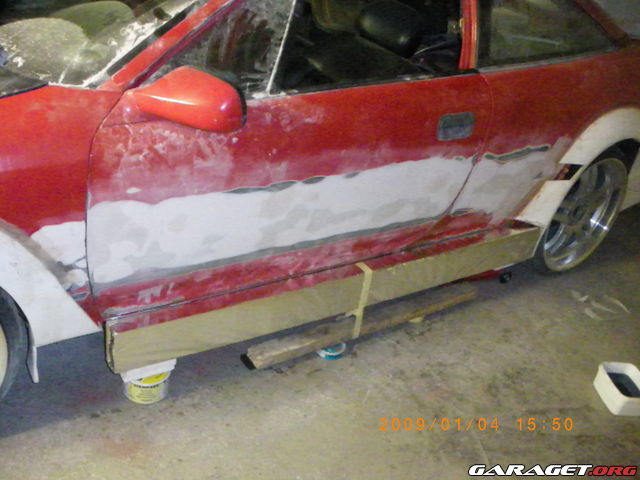

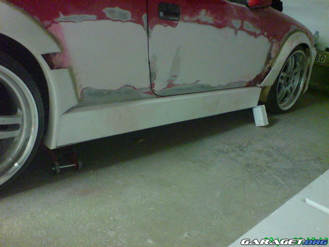

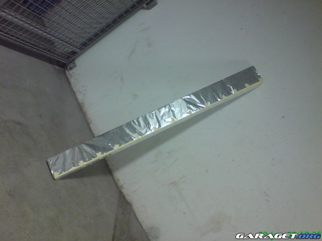

så gick det till o bygga sido kjolarna
https://www1.garaget.org/gallery/archive/17786/541842_n334id.jpg
alufolie o tejp funkar bra smile
https://www1.garaget.org/gallery/archive/17786/541843_jabcjm.jpg
nu sitter den där bara för att kolla att allt ser bra ut innan plastningen
https://www1.garaget.org/gallery/archive/17786/541844_azjafy.jpg
o så andra sidan med
https://www1.garaget.org/gallery/archive/17786/541846_99ciup.jpg
nu sitter det på tva lager väv

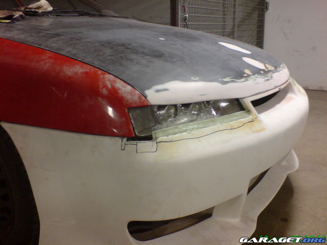

fick plasta på här med eftersom passformen suger o kanten sitter inte riktigt på lyserna smile
https://www1.garaget.org/gallery/archive/17786/541851_dc3r1f.jpg
plastat här med så den sitter jämt med strålkastaren

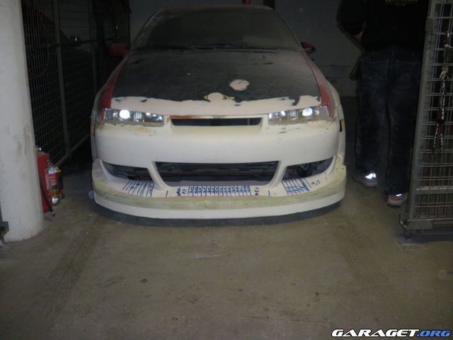

https://www1.garaget.org/gallery/archive/17786/541855_8z5kx1.jpg
nu sitter det en massa fogskum på big_smile
https://www1.garaget.org/gallery/archive/17786/541857_6jhvcu.jpg
ser bra ut va?
https://www1.garaget.org/gallery/archive/17786/541859_osc91u.jpg

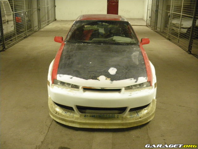

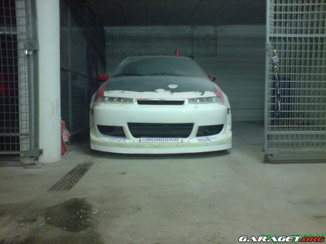

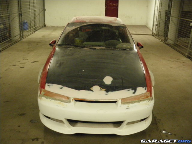

nu var den plastad den med
https://www1.garaget.org/gallery/archive/17786/541861_y0ka3z.jpg

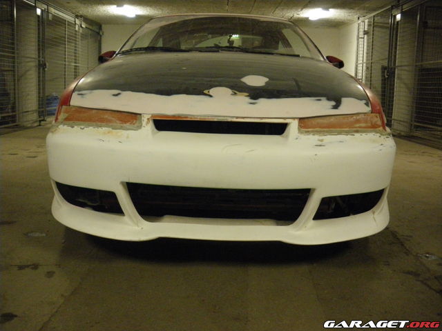

va tycks om fronten inte helt färdig inte big_smile
https://www1.garaget.org/gallery/archive/17786/541862_deir55.jpg

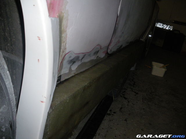

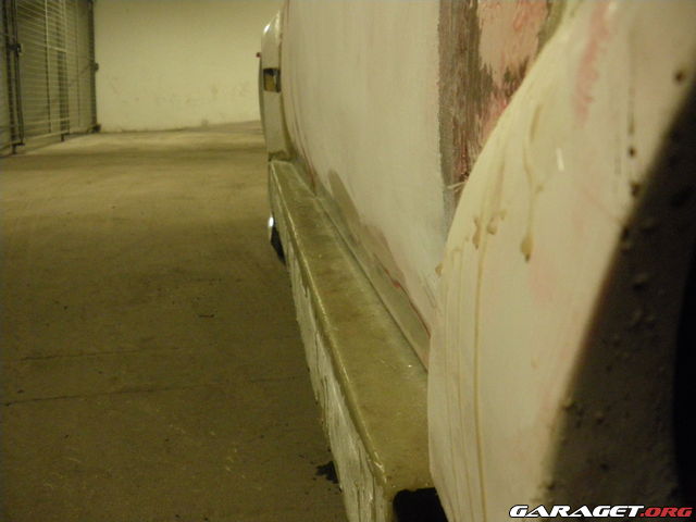

o så har man tagit loss sido kjolarna o plastat på två lager till på insidan o fixat till en nedre kant till de så de inte böjer sig
https://www1.garaget.org/gallery/archive/17786/541864_xgbwug.jpg
snacka om att det blev snyggt eller va tycker ni?
https://www1.garaget.org/gallery/archive/17786/541865_5vevu4.jpg
som sagt 62mm för att följa bredningen =P
https://www1.garaget.org/gallery/archive/17786/541867_5tlcpk.jpg
bra än sålänge men ännu bättre blir det till nästa helg då den kommer att formas mera då. kommer ännu flera bilder till nästa helg på resten av bilen så som bak partiet o mer plast ska göras för att få den riktigt hundra smile
