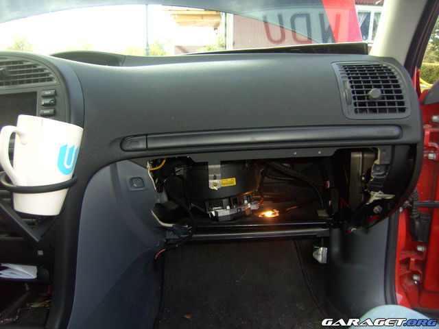

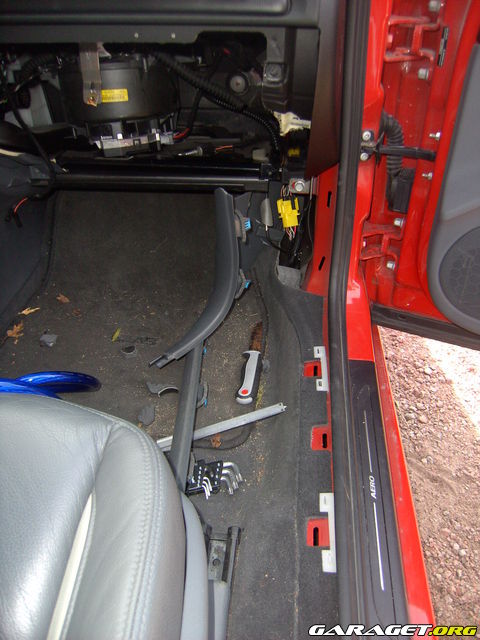

Började med att plocka bort handsfacket, satt med 5 torx skruvar, lossade sedan anslutningarna till belysningen och luftkonditioneringen. Sedan var det bara att lyfta ur det.

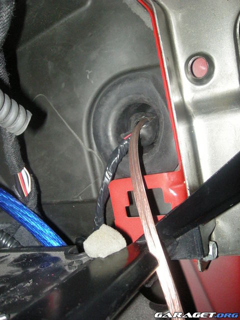

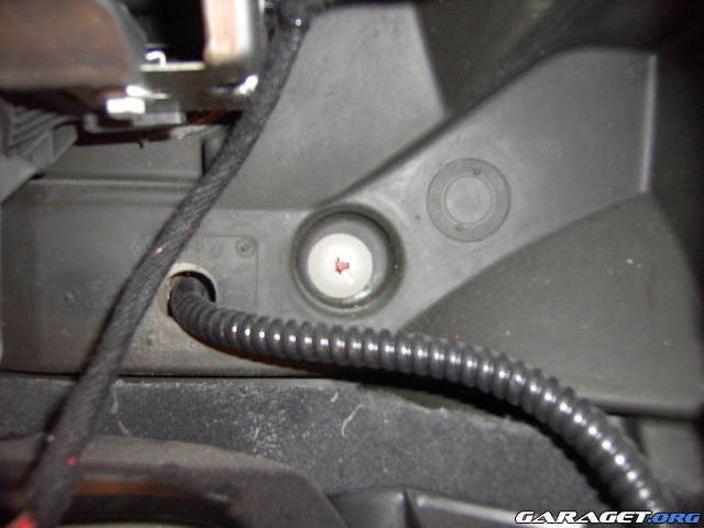

Letade upp ett bra ställe att borra mig igenom torpedväggen, tyckte det här blev ett passade ställe att placera hålet på.
https://www1.garaget.org/gallery/archive/55857/771337_efqy2v.jpg

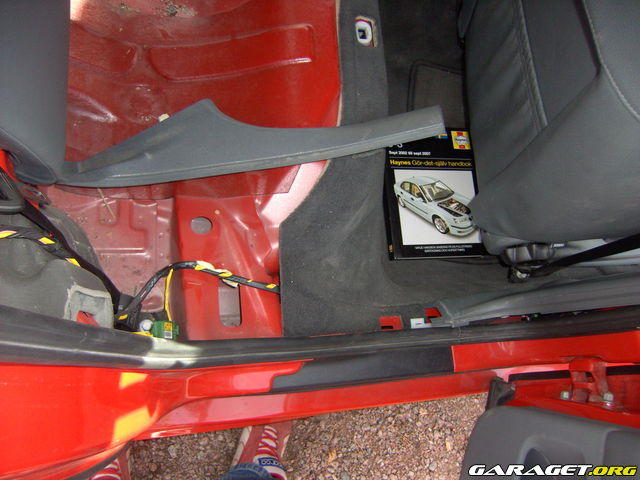

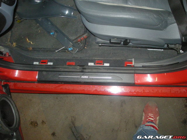

Trösklarna fram demonterade
https://www1.garaget.org/gallery/archive/55857/771338_ejs091.jpg

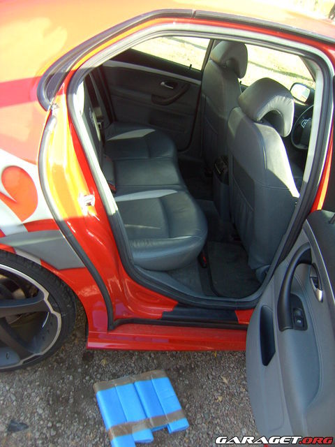

Trösklarna bak och baksätet demonterat
https://www1.garaget.org/gallery/archive/55857/771339_y73i2t.jpg

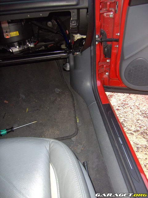

Trösklarna fram monteras tillbaka.
https://www1.garaget.org/gallery/archive/55857/771342_u2ntap.jpg

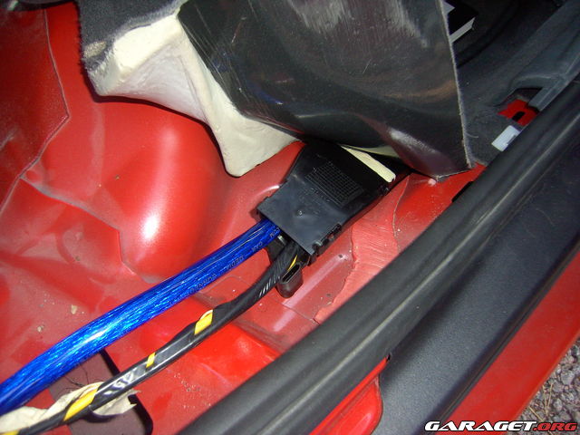

Här kommer strömkabeln fram, har dragit den i den befintliga kabelkanalen, passade perfekt smile
https://www1.garaget.org/gallery/archive/55857/771344_jkoyi4.jpg
Baksätet och trösklarna åter på plats.
https://www1.garaget.org/gallery/archive/55857/771345_9aasv6.jpg

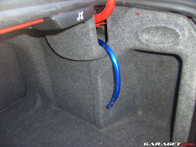

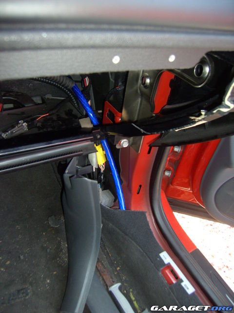

Nu har strömkabeln hittat fram smile
5 meter strömkabel beställdes och det räckte precis.
Strömkabeln ska monteras på ett powerblock för att sedan mata ström till 2 slutsteg som ska monteras under hatthyllan.
Nästa projekt är att fixa strömkabel mellan batteri och säkringen samt att hänga upp kabeln lite snyggare.

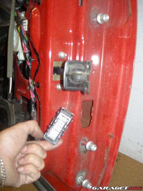

Idag har det dragits högtalarkablar fram till dörrarna, jag ville dra det så diskret som möjligt, så jag drog mina kablar så här:
https://www1.garaget.org/gallery/archive/55857/776110_nzcdnz.jpg
Först började jag att plocka bort alla trösklar för att ha något att dra kablarna i, förhoppningsvis var detta näst sista gången jag hade av trösklarna smile
https://www1.garaget.org/gallery/archive/55857/776111_8jdrj2.jpg
https://www1.garaget.org/gallery/archive/55857/776114_w16tqa.jpg
Här har dörrarna åkt av, allt för att underlätta dragningen.
https://www1.garaget.org/gallery/archive/55857/776116_lixo7d.jpg

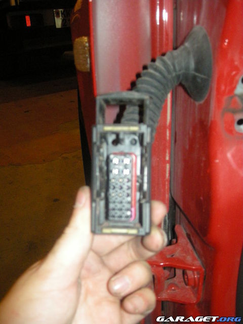

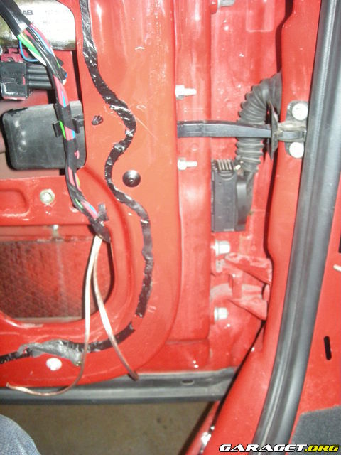

Hål i anslutningskontakterna som sitter i bilen borrades.
https://www1.garaget.org/gallery/archive/55857/776119_usrrni.jpg
Motsvarande hål borras även i anslutningskontakten för dörren.
https://www1.garaget.org/gallery/archive/55857/776120_f9m1hl.jpg
Kabeln kan nu börjas att matas ut genom kupén.
https://www1.garaget.org/gallery/archive/55857/776122_dg594k.jpg

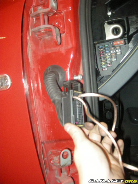

Här tittar kabeln äntligen fram, vara lite trixigt att få den igenom, men till slut så smile
https://www1.garaget.org/gallery/archive/55857/776124_boqu5u.jpg
Dörren åter igen påhängd och kabeln går igenom anslutningskontakterna ut til dörren, precis som innan jag började smile
Blev mycket nöjd med dragningen av högtalarkabeln.
