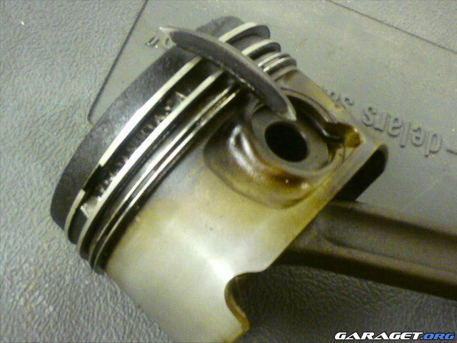

Haha ja de hoppas ja mä.. de va inte bara en kolvring som hade gåt sönder ja ska lägga upp en bild sen så får ni se...

393 Inlägg
12 januari 2009
#74
https://www1.garaget.org/gallery/archive/8656/542688_6dxyyb.jpg
tråkigt men sant så såg treans kolv ut...  sad

13 januari 2009
#75
Bara att byta! tongue
Ett tips är att du skaffar S/V70-kolvar, de tål högre varv än 850-kolvarna p.g.a. de har smalare kolvringar. wink
