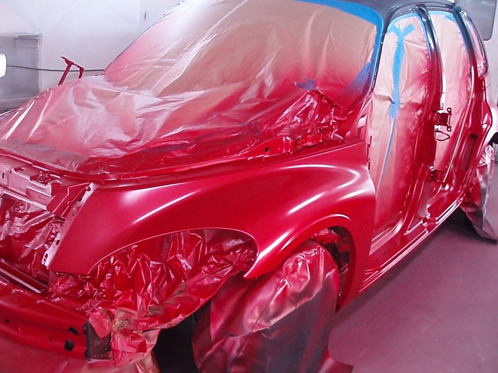

Här kommer lite bilder..

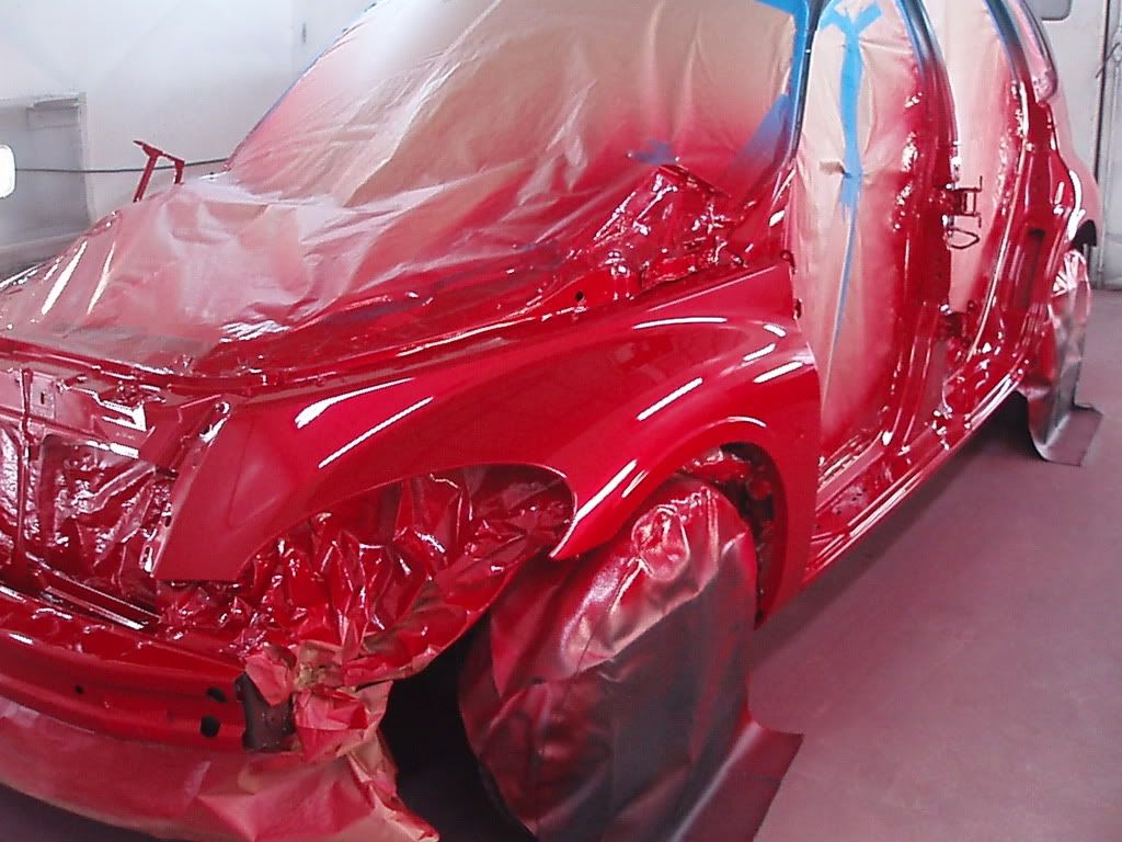

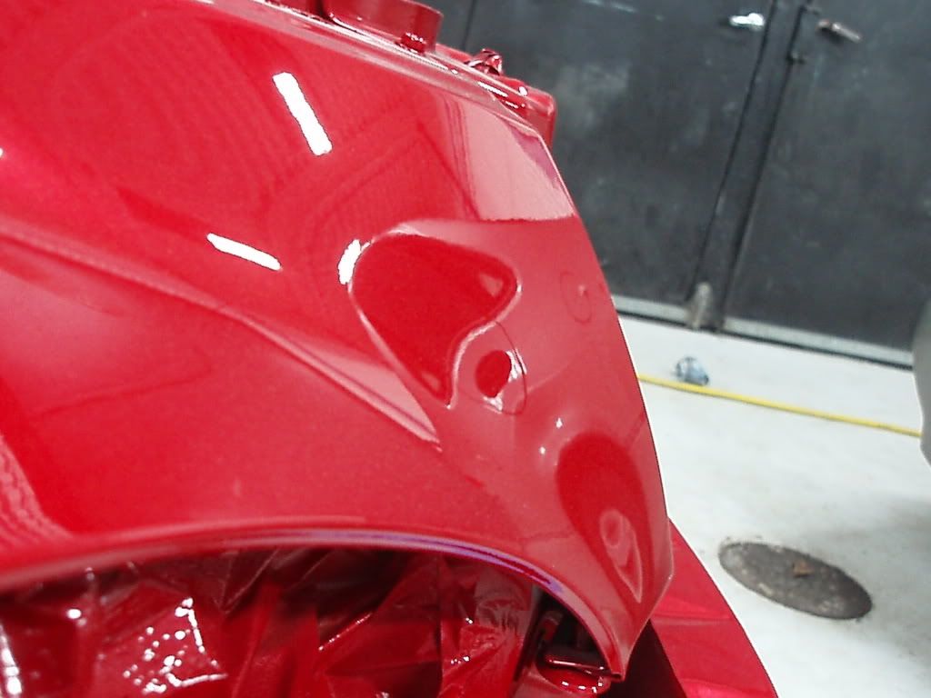

Första basen lagd, "undercoaten" som  läggs täckande för andra toppbasen är så pass transparant:
http://i173.photobucket.com/albums/w78/Bilpedanten/PB190969.jpg
Andra basen lagd, inkl. dimvarvet:
http://i173.photobucket.com/albums/w78/Bilpedanten/PB190973.jpg
Klarlacken lagd 2 varv:
http://i173.photobucket.com/albums/w78/Bilpedanten/PB190976.jpg
Nu ska klarlacken slipas och bilen maskeras för svarta basen. Blir nog inte förräns till helgen det hinns med. Måste hem ikväll direkt efter jobbet och duscha "kollegan" Sandor m.m.

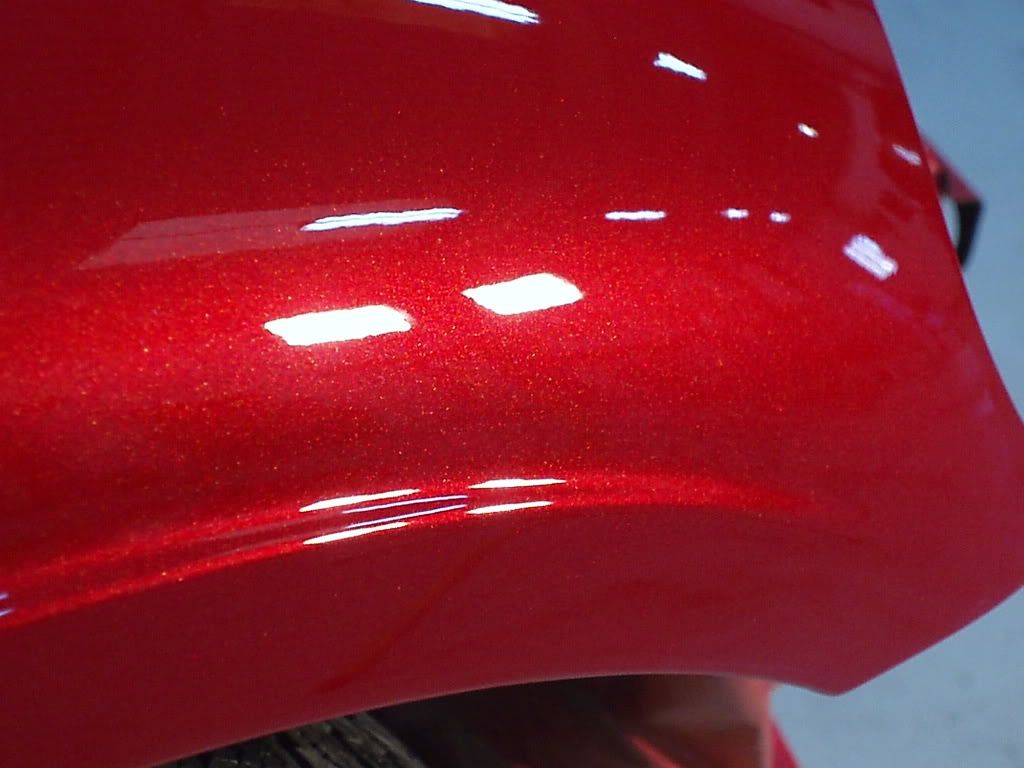

Här är en tit på direkt solljus  8)
http://i173.photobucket.com/albums/w78/Bilpedanten/PB200981.jpg

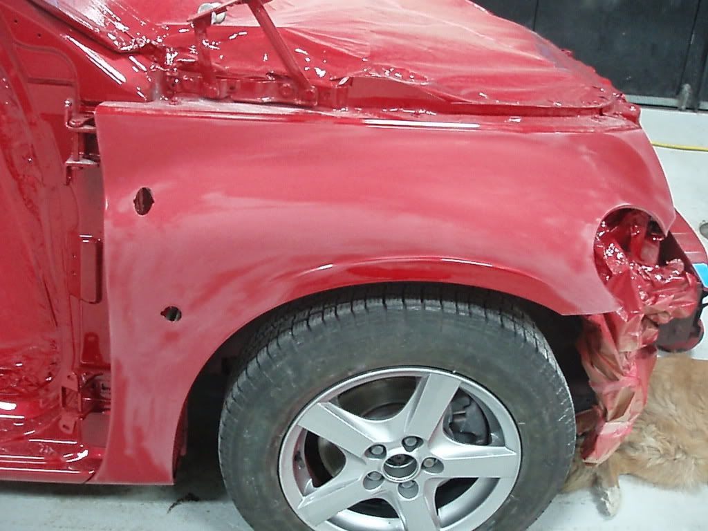

Då är det bara att ta tag i slipklossen och gå på klarlacken:
http://i173.photobucket.com/albums/w78/Bilpedanten/PB210986.jpg
Dessa slippapper ska få jobba:
http://i173.photobucket.com/albums/w78/Bilpedanten/PB210987.jpg
Slipning på G:
http://i173.photobucket.com/albums/w78/Bilpedanten/PB210988.jpg
Färdigt:
http://i173.photobucket.com/albums/w78/Bilpedanten/PB210990.jpg

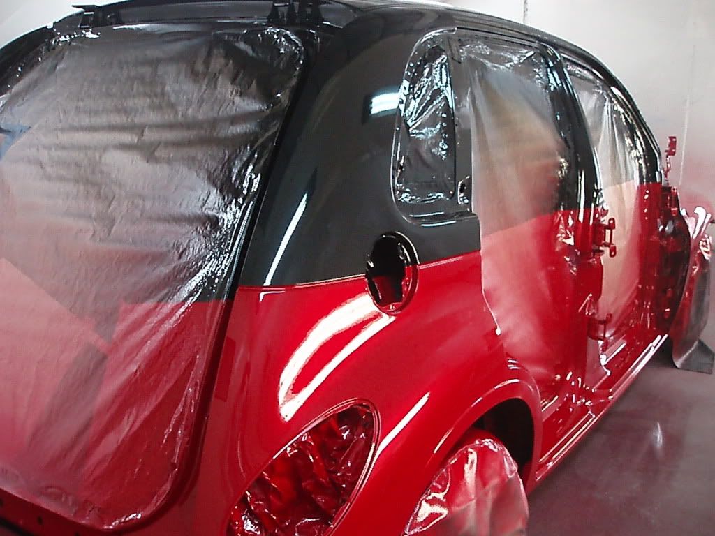

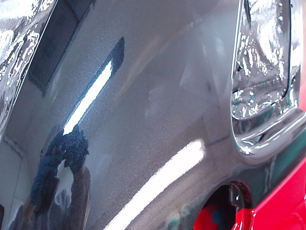

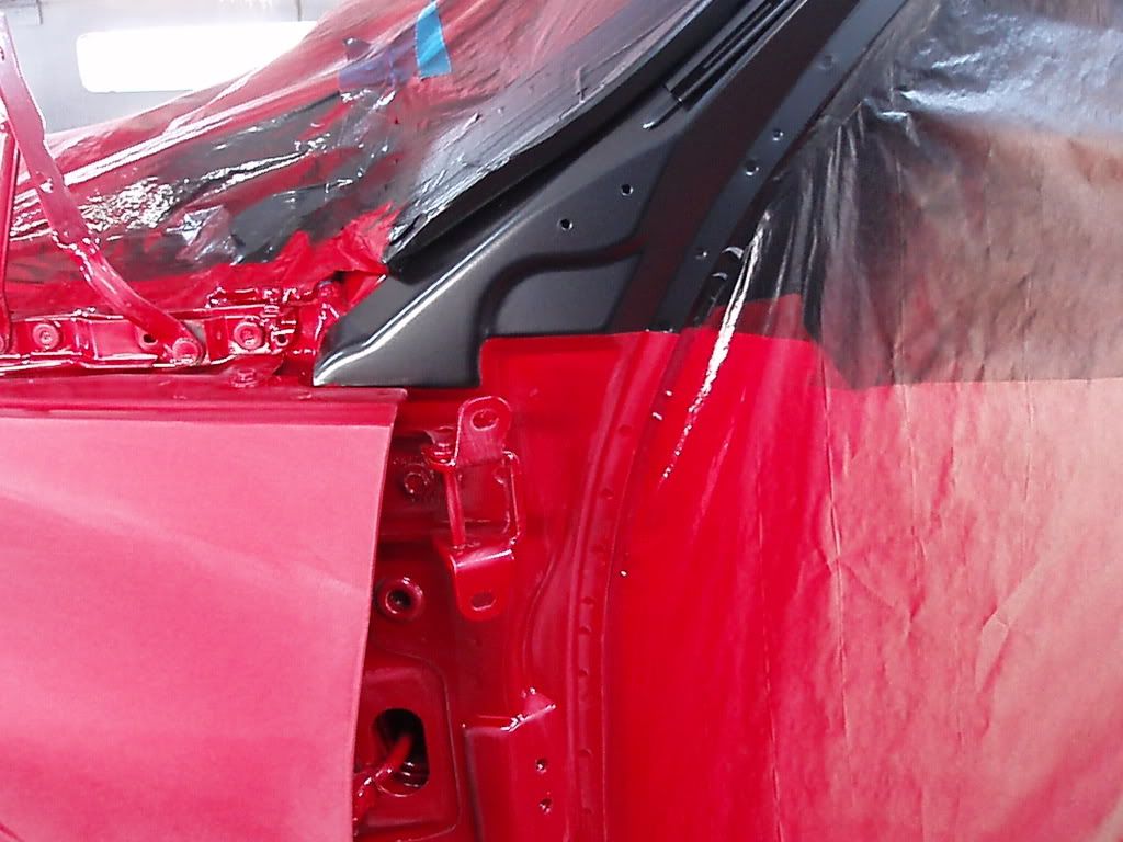

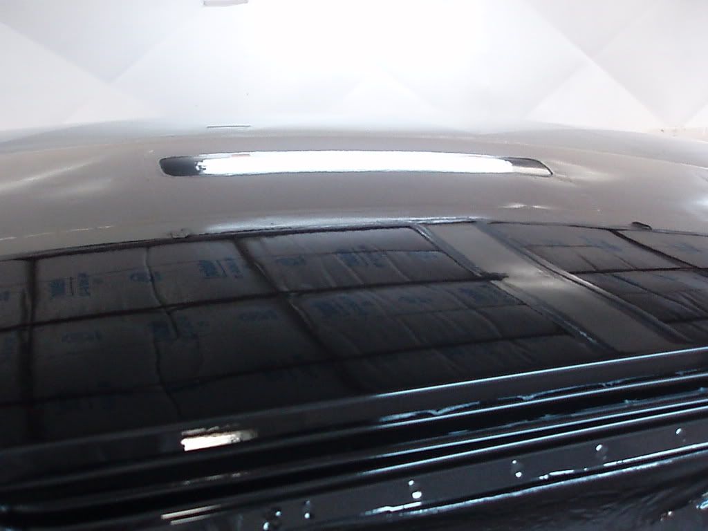

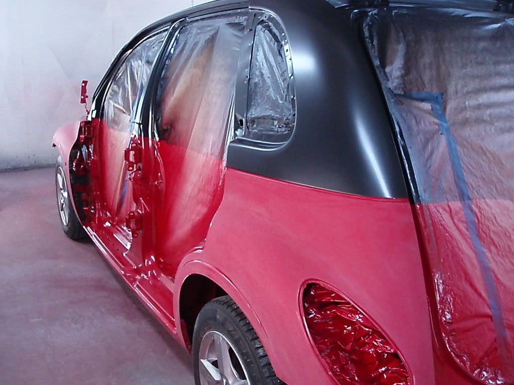

Nu var man redo att äntligen sätta igång. Bilen maskerades inför att lägga svart mica-bas.
Blötte och skrapade golvet i lackboxen. Sedan var det bara att putta in bilen.
Här är basen lagd, inkl. dimvarvet:
http://i173.photobucket.com/albums/w78/Bilpedanten/PB230992.jpg
http://i173.photobucket.com/albums/w78/Bilpedanten/PB230995.jpg
http://i173.photobucket.com/albums/w78/Bilpedanten/PB230997.jpg

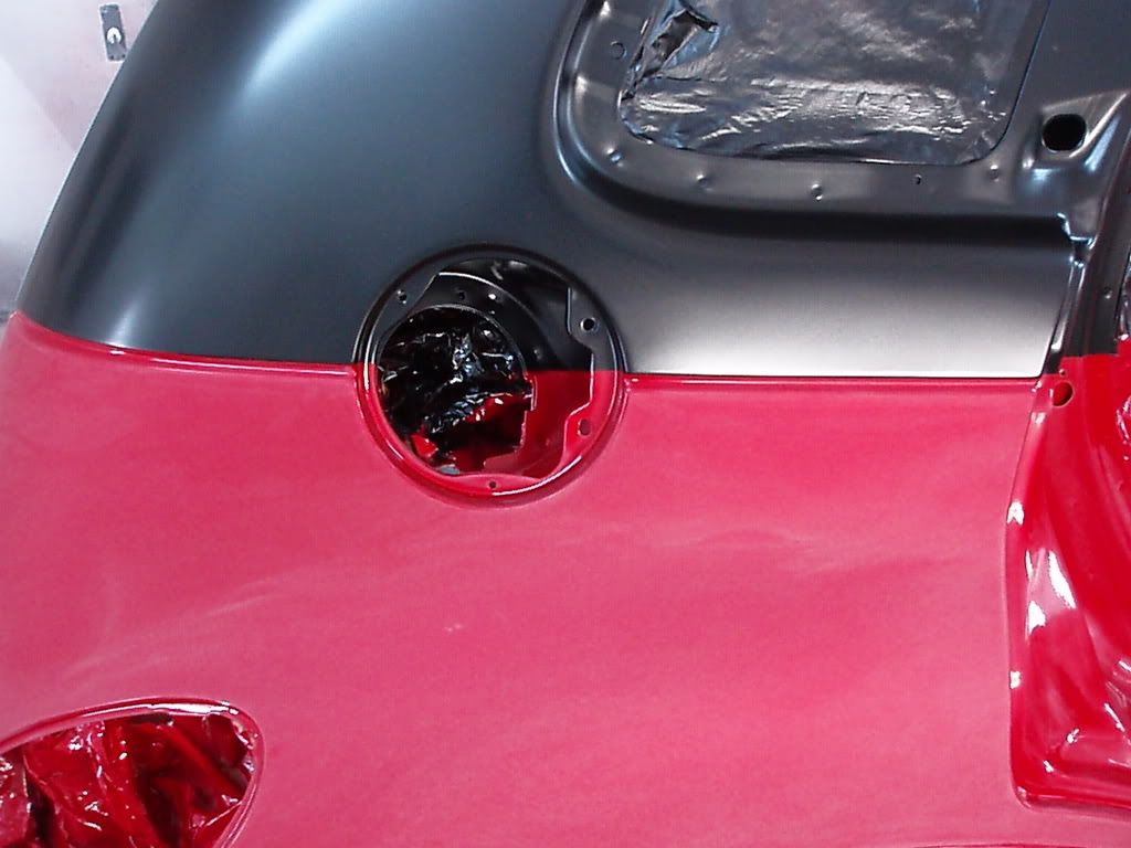

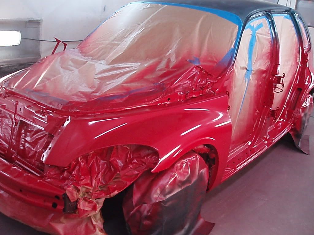

Blåste basen torr, sedan brände jag 3 min. med IR-torken innan avmaskering. Just för att basen skulle vara helt torr så att maskeringskanterna blev raka och fina.

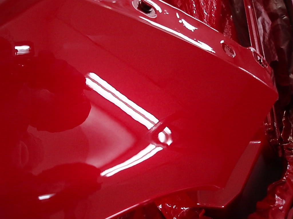

Taggade hela bilen. Sedan var det dags för lägga klarlack. Skulle bli spännande att se hur det skulle gå, med tanke på "fel" härdare och kassa ögon:)
Blev ganska nöjd ändå, får se imorgon när ytan bliit helt ytsträckt och klar. Bilderna är tagna 5 minuter efter sista varvet. Denna klarlacken brukar sträcka sig 50% inom 10-15 min. Nu hade jag mindre värme och vent. så vet inte denna gång exakt.
Såhär blev det ial:
http://i173.photobucket.com/albums/w78/Bilpedanten/PB231001.jpg
http://i173.photobucket.com/albums/w78/Bilpedanten/PB231003.jpg
http://i173.photobucket.com/albums/w78/Bilpedanten/PB231006.jpg
http://i173.photobucket.com/albums/w78/Bilpedanten/PB231007.jpg
