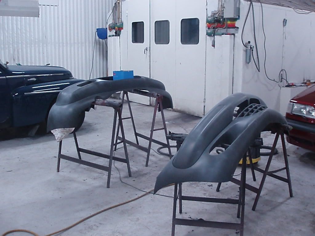

Idag fick jag lackprodukterna, inkl. klarlacksmunstycket. Ska prova det imorgon när delarna som slipats idag ska lackeras.
Huven, stötfångaren fram+ bak, takvingen och grillen. Får jag plats i boxen sprutas kjolpaketet i på samma gång.

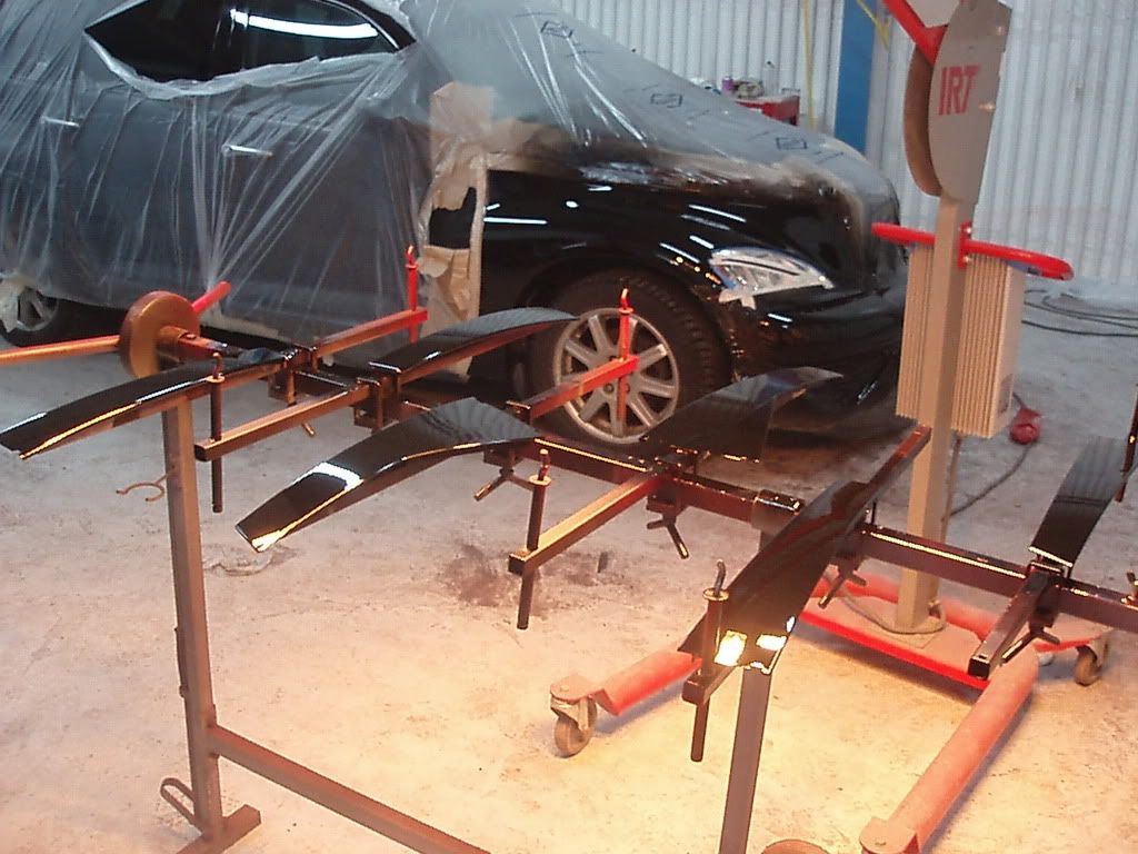

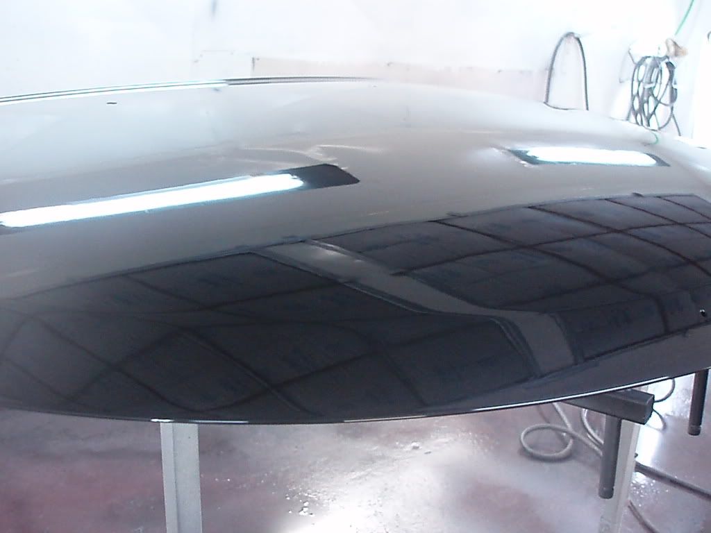

Ikväll har jag lackerat motorhuven, grillen och takvingen. Stötfångarna får vänta. Hade inte fått bort allt släppmedle från stötfångarna, så måste lägga ny slipgrund på dom. Sedan tänkte jag passa på lägga slipgrund på ytterspeglarna och lackera dessa samtidigt. I svart eller rött, vet ej än!?
Har ial. bestämt mig att lackera nedre listerna på dörrarna i svart mica. Så skärmar det av snyggt mot det röda sedan.
Och provade det nya klarlacksmunstycket ikväll. Var en grym skillnad. Som en ny spruta. Brukade köra 2,3bar ut ur sprutan. Men nu gick det inte, med det avståndet från objektet jag haft innan. Ska ringa leverantören imorgon och snacka med deras tekniker vilka råd och tips han har. Lättare att gå den vägen, och sedan hitta stilen som passar mig.
Här är bilder på delarna från kvällen..
Här var pressvecket på motorhuven. Blev ytterst lite spackel:
http://i173.photobucket.com/albums/w78/Bilpedanten/PB251013.jpg
Huven lackerad och klar:

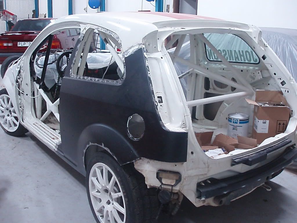

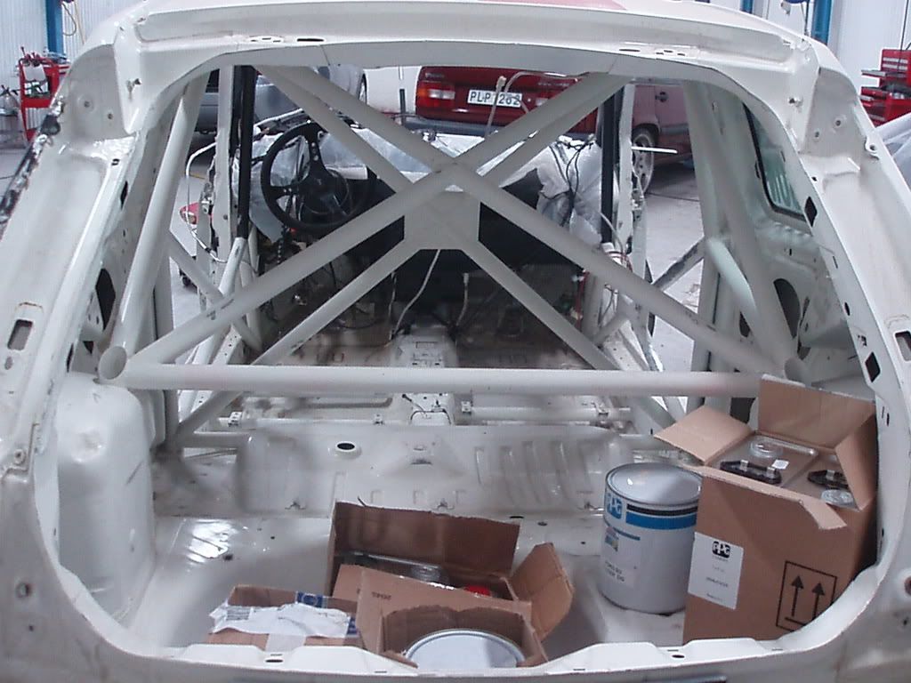

Här är några bilder på rallybilen:
http://i173.photobucket.com/albums/w78/Bilpedanten/PC021062.jpg
http://i173.photobucket.com/albums/w78/Bilpedanten/PC021063.jpg

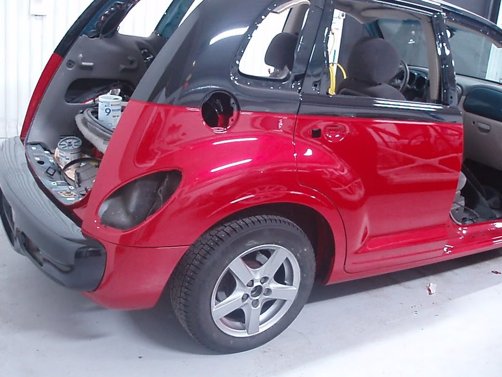

Igår lackerades alla 4 dörrar och stötfångarna.
Här kommer lite bilder..

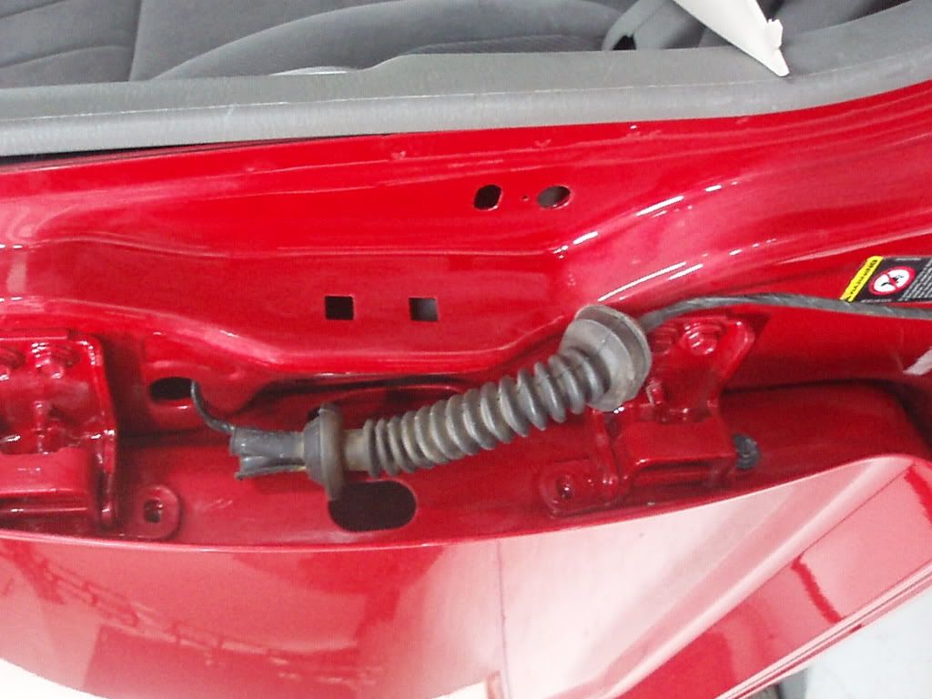

Som sagt, rostskydd överallt. Men så ä rden väldigt fräsch i kaross också:
http://i173.photobucket.com/albums/w78/Bilpedanten/PB291043.jpg
Stötfångarna slipgrundade:
http://i173.photobucket.com/albums/w78/Bilpedanten/PB291047.jpg

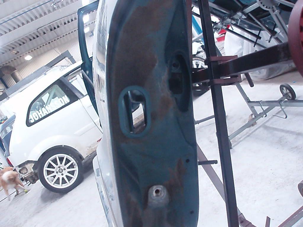

Var en gammal skada på denna dörr, precis som framskärmen jag spacklade på bilen. Var dock porigt och ojämnt så riktade och spacklade om:

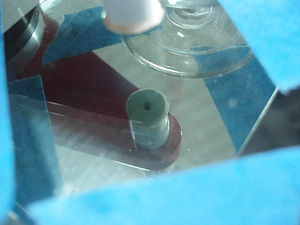

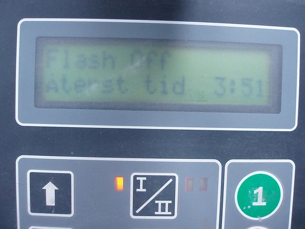

Laser som mäter asvtåndet till föremålet är nu rätt. Annars talar den om ifall man är för nära eller för långt ifrån:
http://i173.photobucket.com/albums/w78/Bilpedanten/PB301052.jpg
Startad och nedräkningen påbörjad:
http://i173.photobucket.com/albums/w78/Bilpedanten/PB301053.jpg

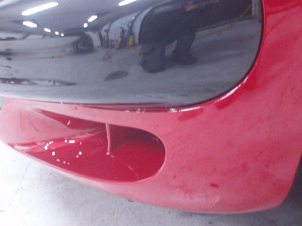

Såhär blev resultatet på stötfångaren fram:
http://i173.photobucket.com/albums/w78/Bilpedanten/PC021055.jpg
http://i173.photobucket.com/albums/w78/Bilpedanten/PC021058.jpg

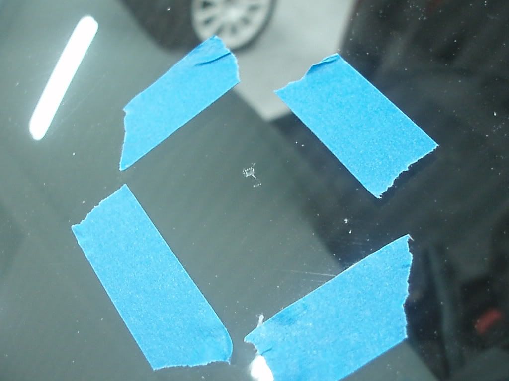

Och sist ikväll så lagade jag ett stenskott man stört sig på ett tag nu.
Tejpat runt om så man ser den enkelt:
http://i173.photobucket.com/albums/w78/Bilpedanten/PC041074.jpg
"knarksprutan" används för att överföra medlet till stenskottet:
http://i173.photobucket.com/albums/w78/Bilpedanten/PC041075.jpg
http://i173.photobucket.com/albums/w78/Bilpedanten/PC041076.jpg
Nu fick medlet ligga och jobba en stund:
http://i173.photobucket.com/albums/w78/Bilpedanten/PC041077.jpg
Sedan var det dags för att härda ytan innan man är klar:
http://i173.photobucket.com/albums/w78/Bilpedanten/PC041079.jpg
Syns mkt mindre nu, och betydligt mindre risk för att börja spricka. Såhär blev det;

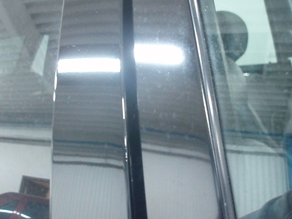

Torkade av all lackskydd inv. Och hängde på alla dörrar. Finsjuterade dom hyffsat. Måste ändå justera dom igen sen när allting sitter på dörrarna.
Våtslipade och polerade upp ytan runt och bakom handtagen och låset. Så behöver man inte skruva av dom sen när man ska våtslipa och polera resten av bilen.

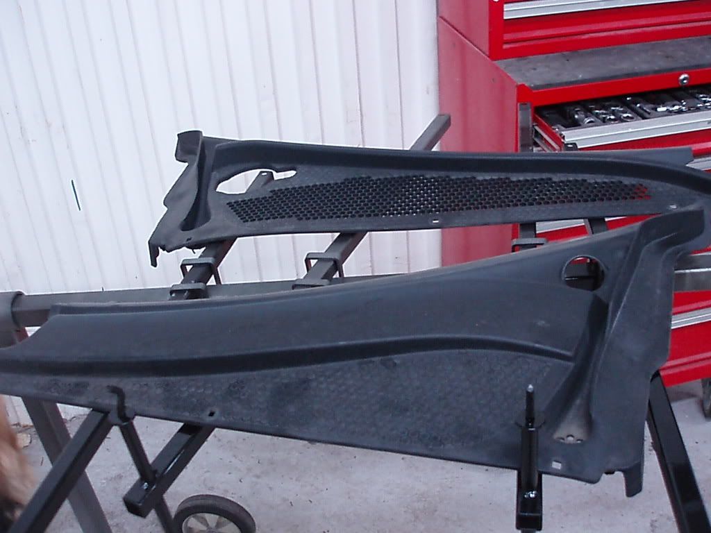

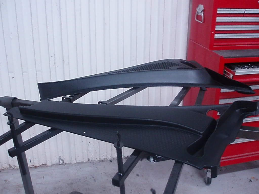

Lackerade en solidsvart Pt cruiser idag på jobbet. Så passade på att lackera kåporna till dörrarnas rutstolpar.
Lackerade och klara:
