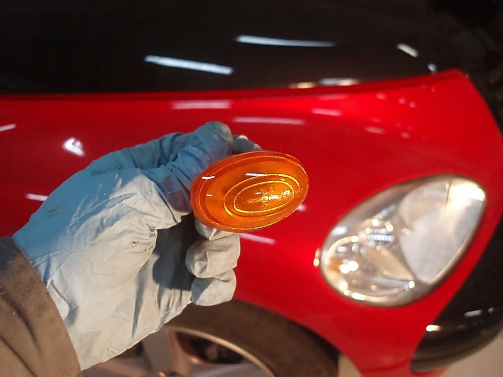

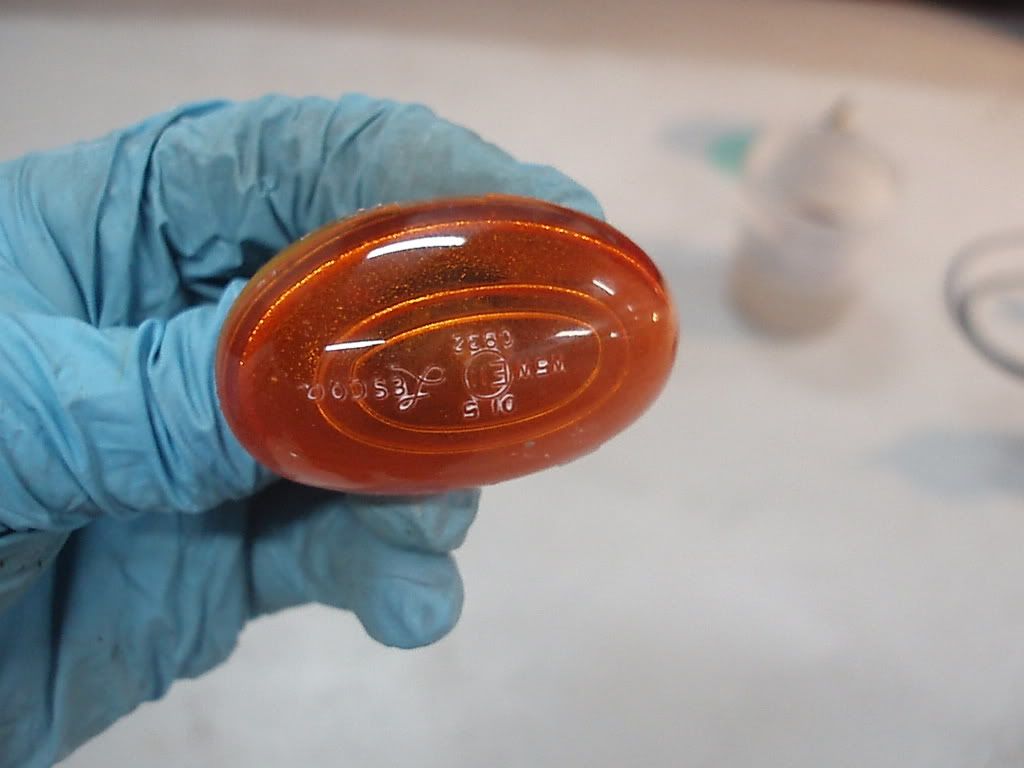

Polerade sidoblinkersen, så dom är fräscha tills dom byts ut till vita:
http://i173.photobucket.com/albums/w78/Bilpedanten/PC141089.jpg
Klara och spritade så medlet i texterna är borta:
http://i173.photobucket.com/albums/w78/Bilpedanten/PC141092.jpg

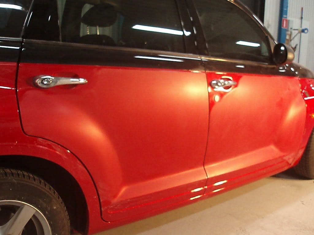

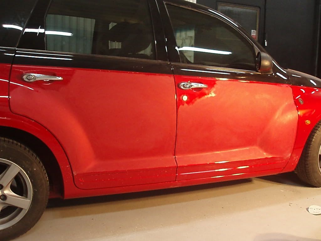

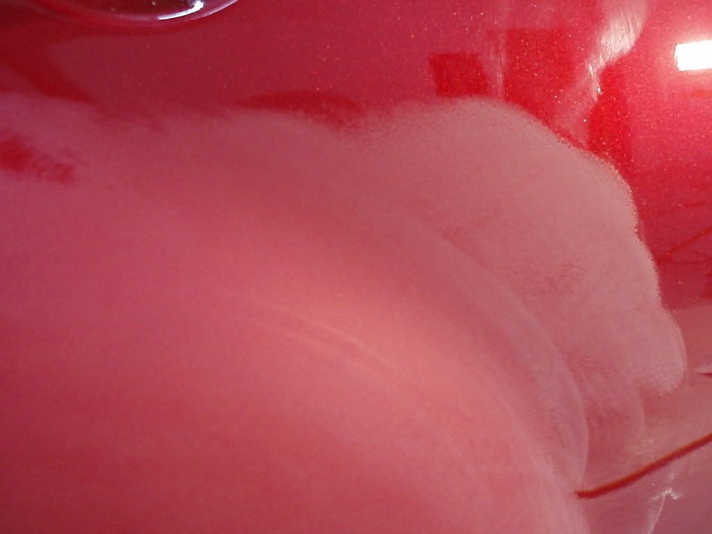

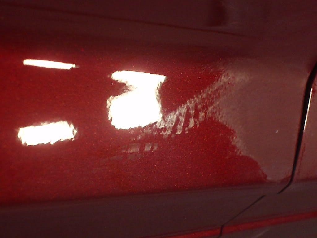

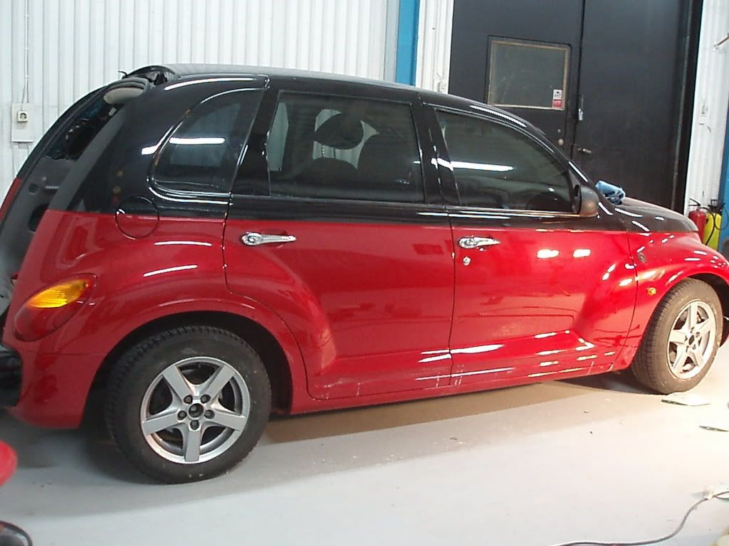

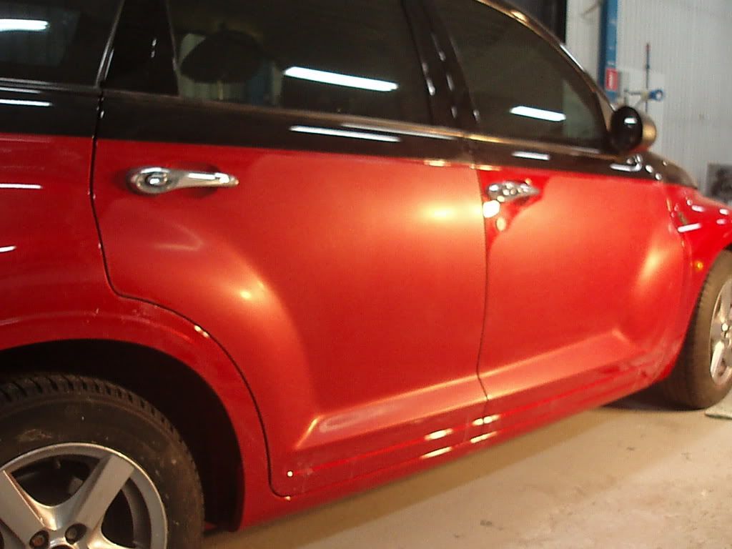

Ytan på dörren innan slipning och polering:
http://i173.photobucket.com/albums/w78/Bilpedanten/PC161104.jpg
Slipning torrslip P1500, dock lite slipning kvar:
http://i173.photobucket.com/albums/w78/Bilpedanten/PC161100.jpg
Klarslipad på detta området:
http://i173.photobucket.com/albums/w78/Bilpedanten/PC161102.jpg
Slipade med 1500 torrslip:
http://i173.photobucket.com/albums/w78/Bilpedanten/PC161105.jpg

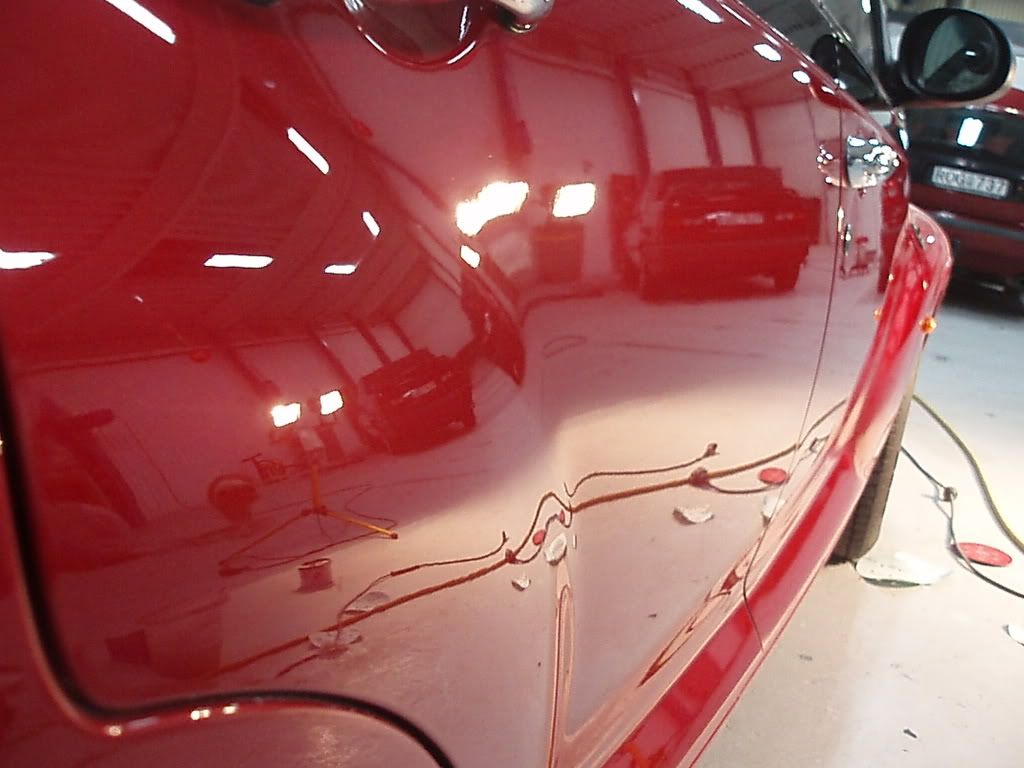

Slipade med 2000 våtslip:
http://i173.photobucket.com/albums/w78/Bilpedanten/PC161108.jpg
Och 4000 våtslip:
http://i173.photobucket.com/albums/w78/Bilpedanten/PC161110.jpg

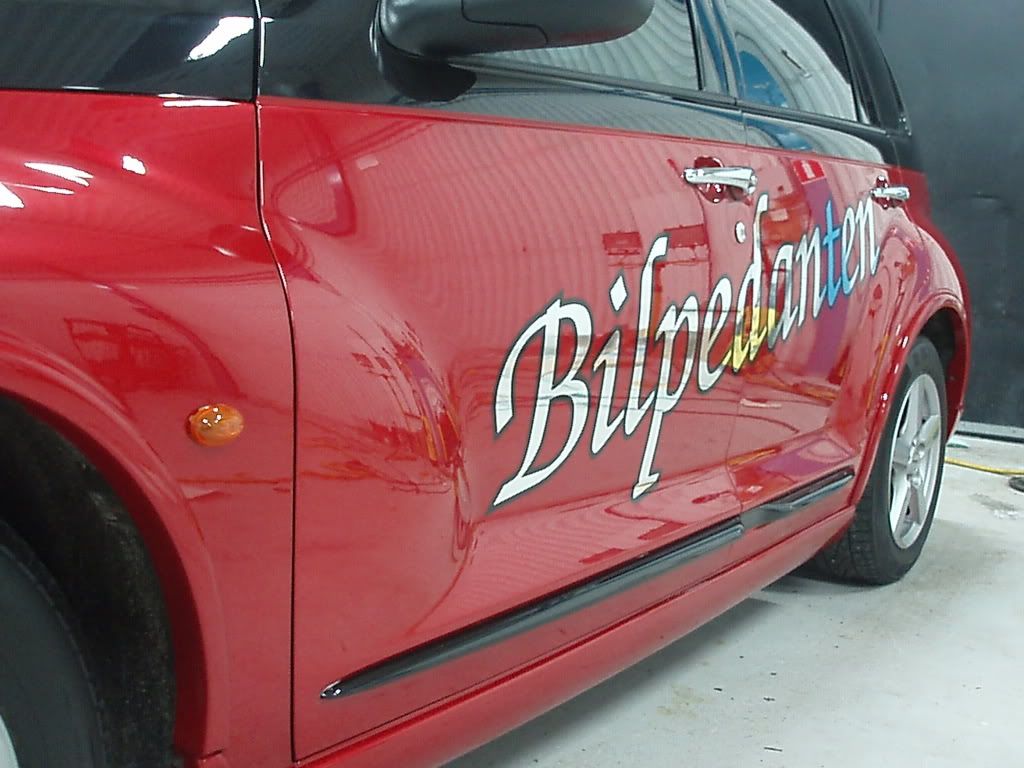

Dags för poleringen nu då. Såhär blev resultatet efter blandning av polermedlen och sista varvet med cleaner till lackskyddet:
http://i173.photobucket.com/albums/w78/Bilpedanten/PC161112.jpg
Denna ytan får allt duga till vardagsbilen:
http://i173.photobucket.com/albums/w78/Bilpedanten/PC161118.jpg

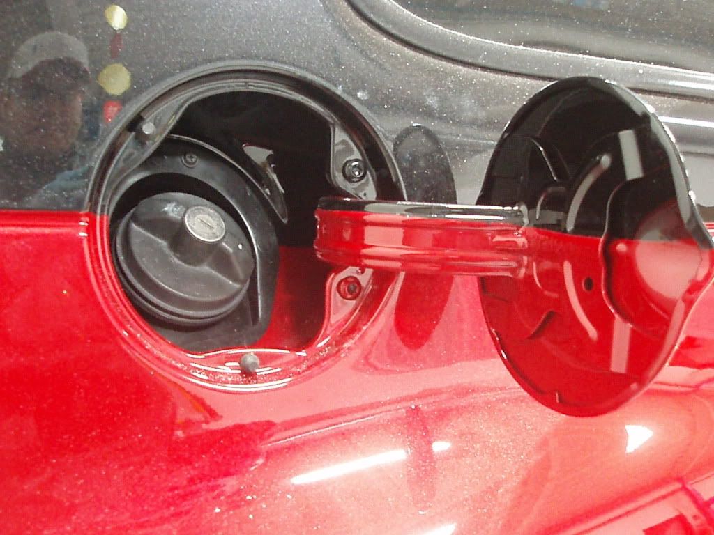

Tanklocket lackerat, och såklart även skruvarna i dom rätta färgerna:
http://i173.photobucket.com/albums/w78/Bilpedanten/PC161121.jpg

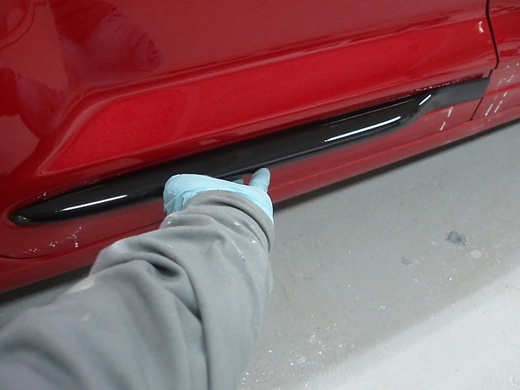

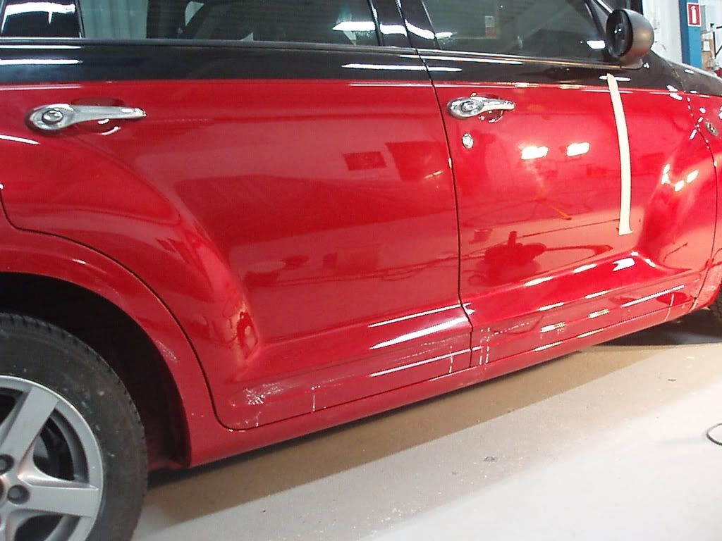

Lackerade listerna på dörrarna i svarta mican, då trösklarna och skärmbreddarna blir röda så behövde jag göra något för att bryta mellan allt rött:
http://i173.photobucket.com/albums/w78/Bilpedanten/PC161123.jpg

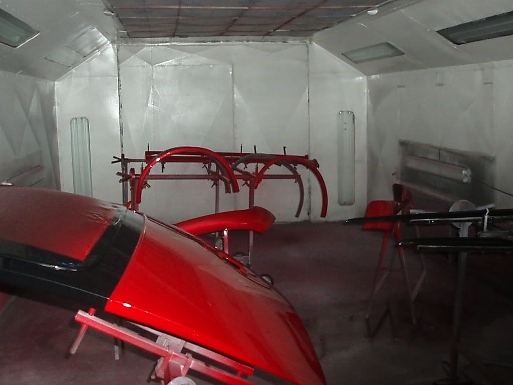

Allt lackerat och klart. Står i lackboxen och väntar på montering:
http://i173.photobucket.com/albums/w78/Bilpedanten/PC161124-1.jpg

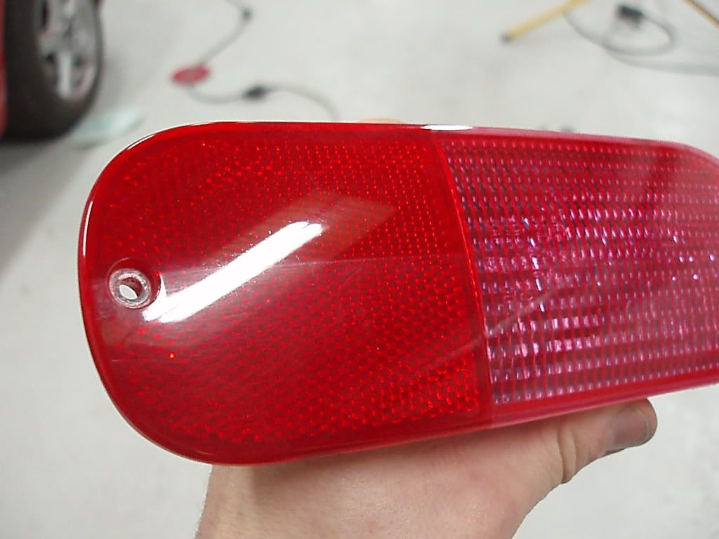

Ska även yta baklyktorna på bakkärmarna och stötfångaren bak till -06:an. Vita bakljus org. Lagom diskret och snyggt.
Tills dess att dom byts ut i stötfångaren bak så polerade jag upp dom jag hade, var duktigt repiga:
http://i173.photobucket.com/albums/w78/Bilpedanten/PC171125.jpg

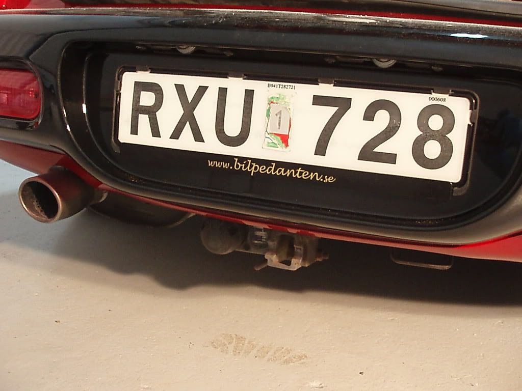

När jag ändå var på G med maskinen polerades regskylten bak. Inte beställt plåtskyltar än. Lite beslutsångest om man ska behålla plasten, då dom är snyggare i mina ögon. Och göra något kul med dom istället:
http://i173.photobucket.com/albums/w78/Bilpedanten/PC171128.jpg

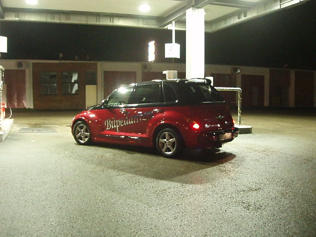

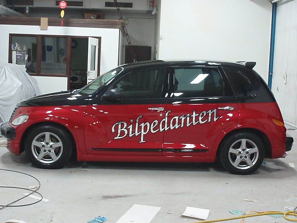

Ska strax slipa och polera bakluckan, sedan är det dags för montering av dekalerna. Stilen på texterna blev ruskigt snyggt måste jag säga.
Efter det är klart ska bilen tvättas, städas inv., poleras och lackkonserveras. Sedan klar för resan på lördag!
Tidigare ikväll lades sista toningen, på bakrutan. Och under tiden åkte jag iväg och hämtade dekalerna som blev färdiga idag.

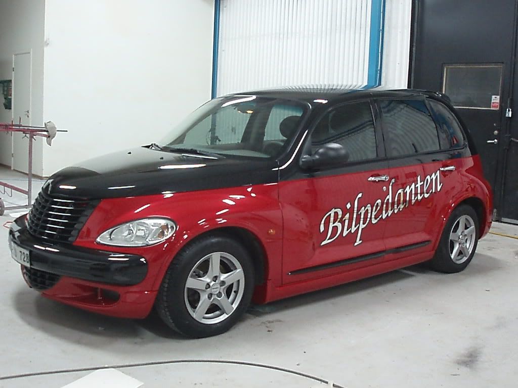

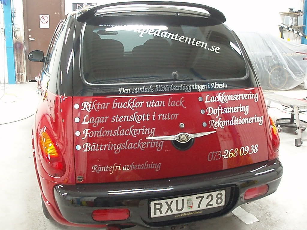

Nu var äntligen bilen klar big_smile Blev klar i sista timmen. Imorgon åker man kl 07.00.
Blev grymt nöjd med stripningen, kromat silver med svarta konturer. Blev bättre än jag vågade hoppas på!
Nu hanns inte inre rekonden med, utan får göra det nästa år.
Här är lite bilder..

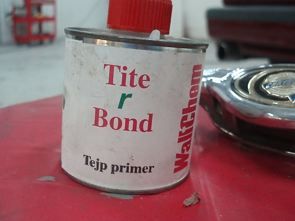

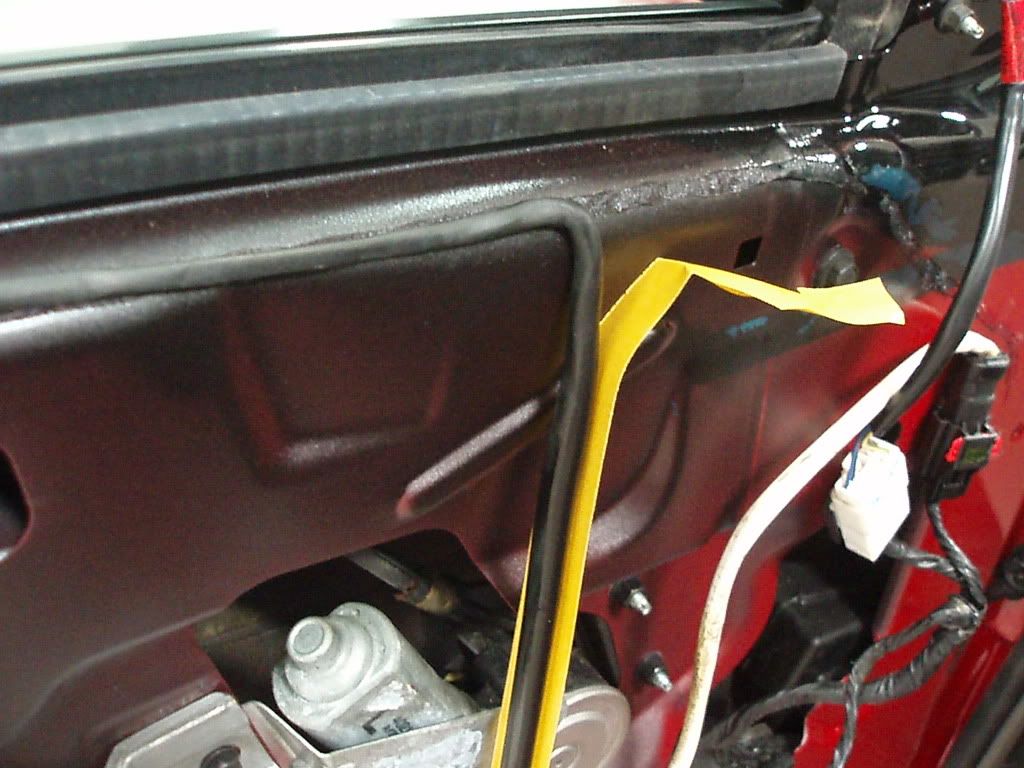

När dörrarna och bakluckan sattes ihop monterades denna massa från 3M. Är till för att täta mellan plåten och fuktspärren, så fukt hålls ute:
http://i173.photobucket.com/albums/w78/Bilpedanten/PC181131.jpg
Såhär blev slutresultatet. Bilen polerades med Menzerna och sedan R2000 cleaner som ger en grym glans och djuphet. Efter detta lades R2000 lackkonserveringen på, även på alla rutor utom framrutasn, som fick en omgång rutbehandling:
http://i173.photobucket.com/albums/w78/Bilpedanten/PC191133.jpg
http://i173.photobucket.com/albums/w78/Bilpedanten/PC191135.jpg
http://i173.photobucket.com/albums/w78/Bilpedanten/PC191136.jpg
http://i173.photobucket.com/albums/w78/Bilpedanten/PC191138.jpg
Tänkte göra som proffsen vid foto. Kunde det skita sig mkt mer. S*TAN vad antingen kameran eller jag är löjligt kass på fota. Lägger upp den ial, kan alltid hoppas bilden blir bättre på nätet:)

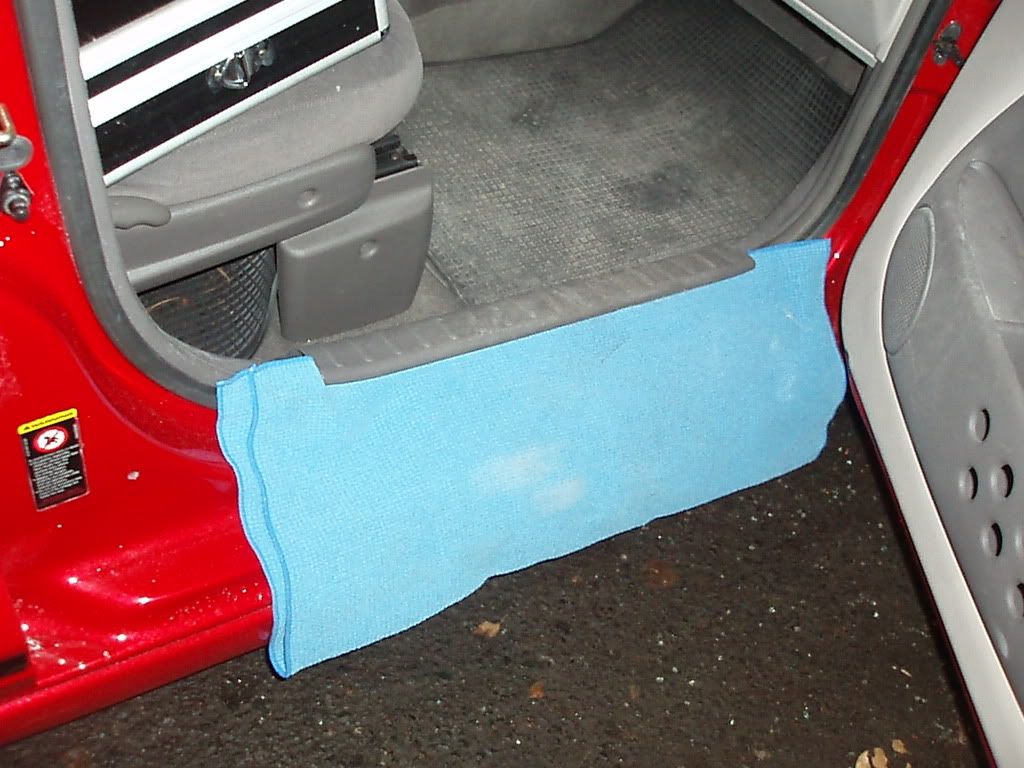

Eftersom Sandor(hunden) går ut och in i bilen fick jag offra en mikrofiberduk för torking efter tvätt och vika dubbel som jag presade mellan tröskeln och instegslisten:
http://i173.photobucket.com/albums/w78/Bilpedanten/PC191147.jpg
