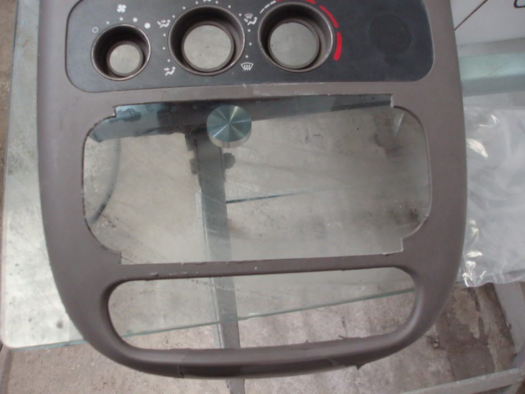

Bilstereobygge har börjat. Slängde ut org.huvudenheten till en Keenwood dubbeldin.
Inte bestämt mig om jag ska behålla ramen runt och montera fast på mittkonsollen, eller om man ska köra utan.
Sågade ur bitar ovan och under hålet.

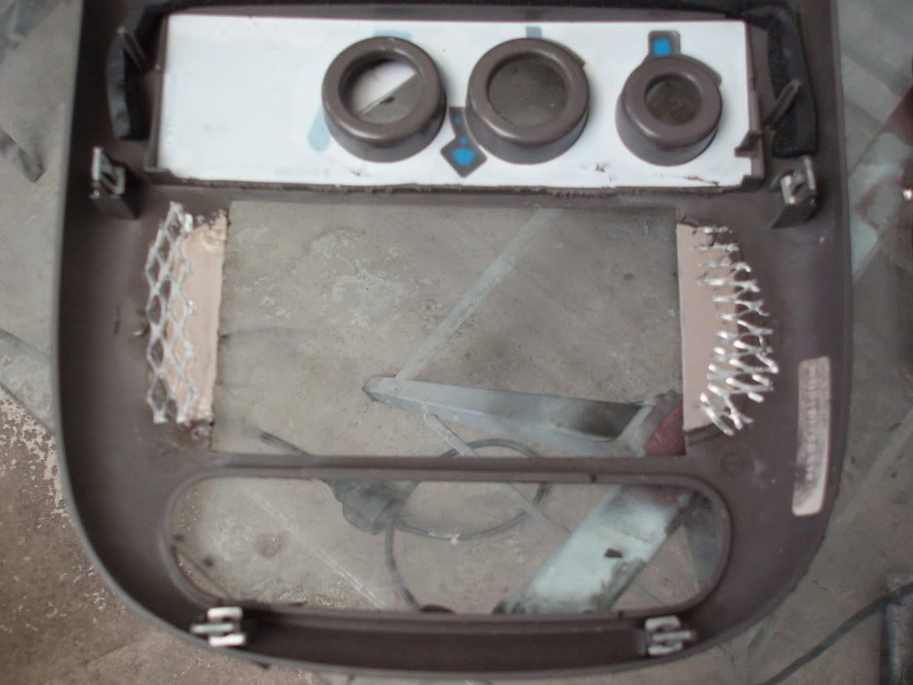

Använde plast som jag sågade ur bakom mittkonsolen, till att svetsa fast på mittkonsolen där hålen var.
Svetsade på utsidan och värmde in aluminium-nät på baksidan. Sedan plastlim bakom och på utsidan. Sedan vanligt plastspackel på utsidan.

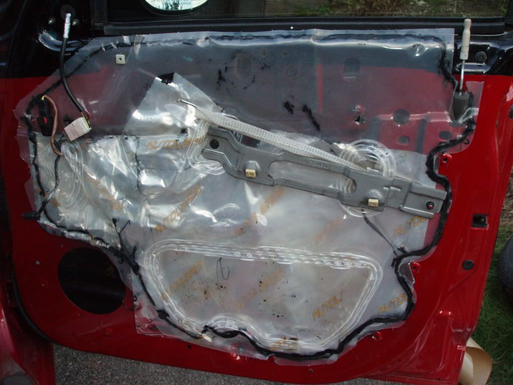

Här är förardörren innan den blev påbörjad:
http://i173.photobucket.com/albums/w78/Bilpedanten/P7161797.jpg

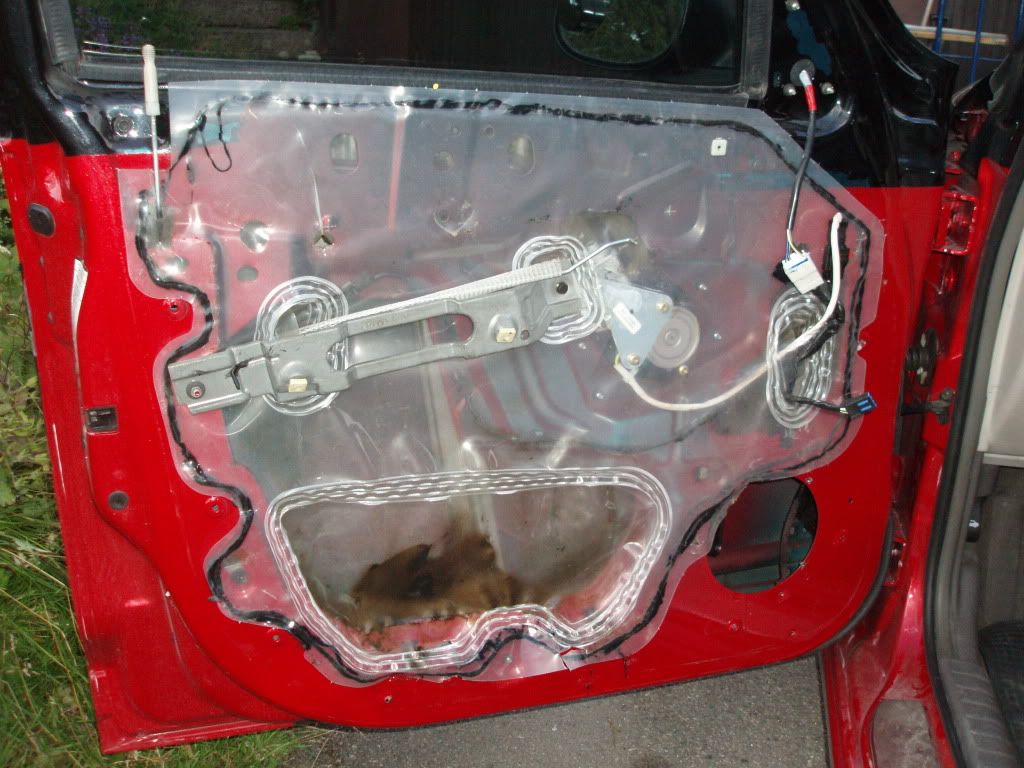

Och passagerardörren klar:
http://i173.photobucket.com/albums/w78/Bilpedanten/P7161796.jpg

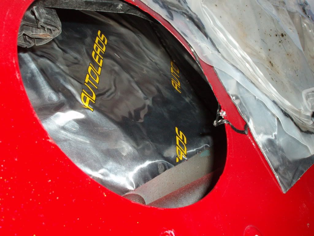

Fullpeppad med mattor bakom yttre dörrplåten. Fotot taget genom högtalarhålet:
http://i173.photobucket.com/albums/w78/Bilpedanten/P7161799.jpg

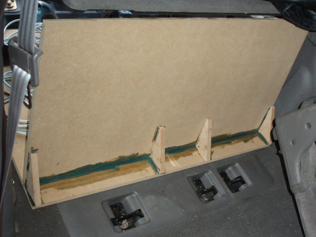

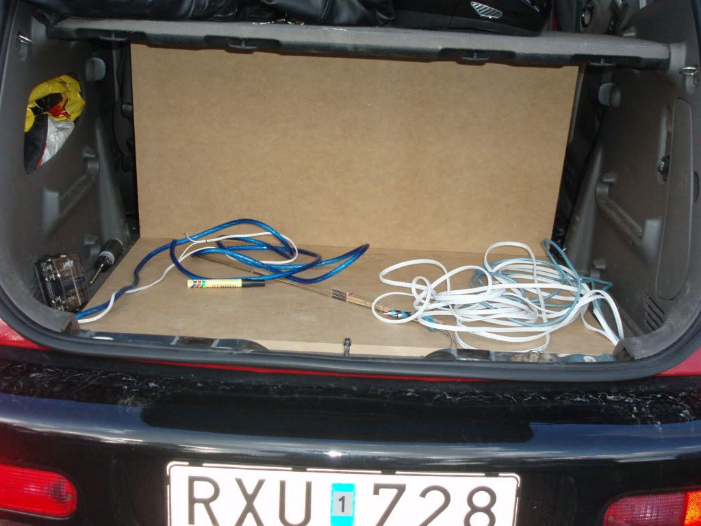

Baslådans baksida:
http://i173.photobucket.com/albums/w78/Bilpedanten/P7161801.jpg
Och sist framsidan i bagaget. Basarna kommer pekas från ryggstöden, snett uppåt mot bakluckan:
http://i173.photobucket.com/albums/w78/Bilpedanten/P7161800.jpg

Ser bra ut men ett tips: Rolla fast dämpmattan ordentligt i dörrarna med en trä eller gummiroller istället för att bara trycka dit den med händerna så dämpar den mkt bättre!

Tog en tygtrasa att pressa med. Tack för tipset:)

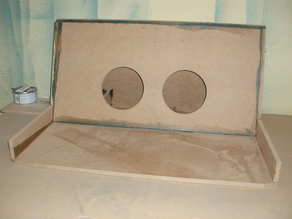

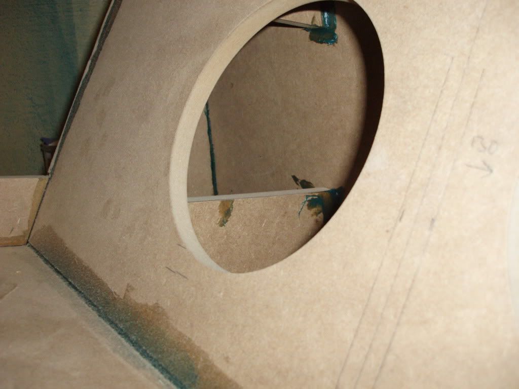

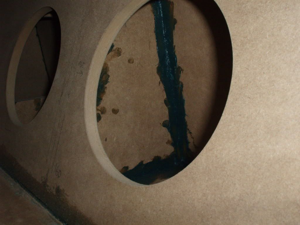

Såhär ser baslådan ut i färdigt skick. Ial byggandet. Nu är allt upp till mig:
http://i173.photobucket.com/albums/w78/Bilpedanten/P7241811.jpg
Såhär ser det ut i baslådorna:
http://i173.photobucket.com/albums/w78/Bilpedanten/P7241813.jpg
http://i173.photobucket.com/albums/w78/Bilpedanten/P7241814.jpg
