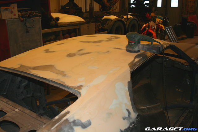

Taket, slätt som få.
https://www1.garaget.org/gallery/archive/53913/516454_3wcw35.jpg
Taket och höger bakflygel, riktigt slätt och fint, ska nog lägga lite mer energi på bakflygeln dock, kännde en liiiiiten grop när jag drog fingrarna över så på med mer spackel.

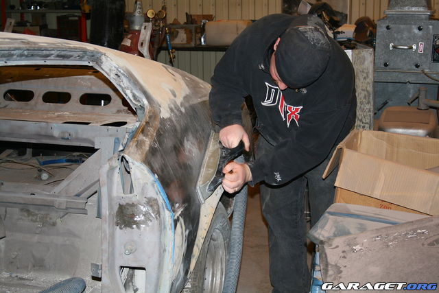

Slipa bulig skärmkant
https://www1.garaget.org/gallery/archive/53913/516458_47a2jt.jpg
Mer slipning...
https://www1.garaget.org/gallery/archive/53913/516459_p3xihq.jpg
Här! Här... här... här var det fan inte slätt...
https://www1.garaget.org/gallery/archive/53913/516460_cfqw7r.jpg

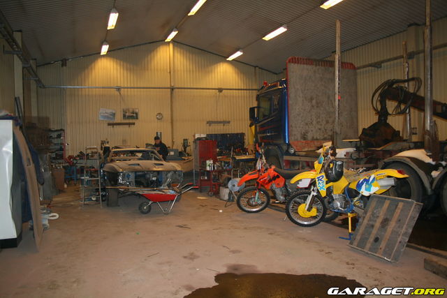

Översyn över garaget... Jag är där lääängs borta :p Två andra leksaker i förgrunden med wink
