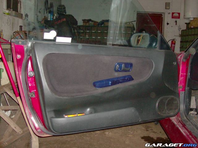

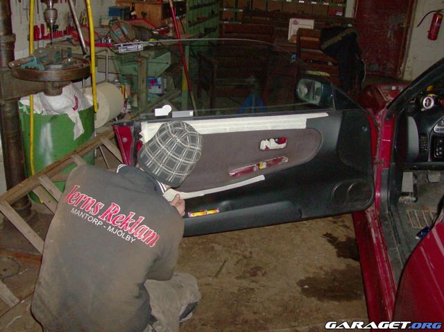

Ja håller på o maskerar
https://www1.garaget.org/gallery/archive/12203/551637_votxz2.jpg
Svårt o se skillnaden på mne de är betydligt mörkare nu!
