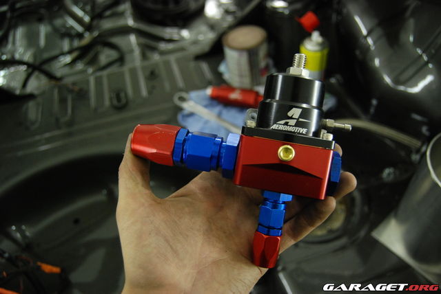

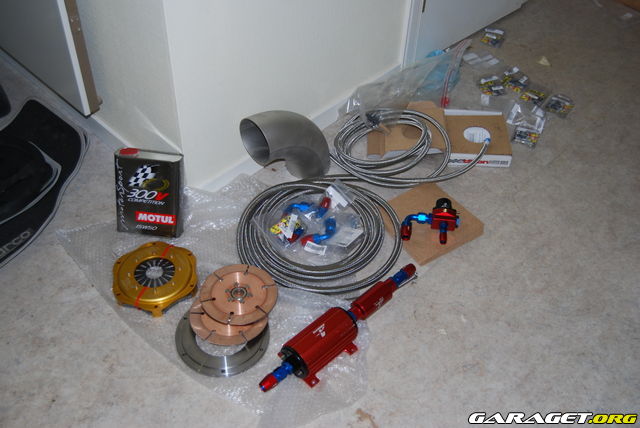

prylers skrev:
Har beställt lite feta bränsle saker nu smile
Aeromotive A1000 pump
Aeromotive 13101 regulator
Aeromotive 12304 100 micron filter
Ska klara 1000hk bensin så de blir vel runt 700hk e85 smile
bra att ha o växa i wink man vet ju alldrig va som kan hända!
ska även börja smida på en catchtank nu!
Tyvärr har du blivit lurad.  En A1000 pump klarar mycket riktigt 1000hk, men INTE i en turbomotor där bränsletrycket höjs med laddtrycket för att ha samma grundtryck över spridaren hela tiden.
http://www.garaget.org/forum/viewtopic.php?id=118034
Som du ser så är A1000 en jäkel på att pumpa soppa vid väldigt lågt tryck, men redan vid 4.8bar så är den sämmre än en Bosch 044.  4.8bar blir ju i praktiken 1.8bar laddtryck.  Siktar du på 500hk med 1.8liters motor så är det väl gränsfall om det räcker med 1.8bar laddtryck.
Mitt tips är att försöka lämna tillbaka A1000 då den inte är lämpad för våra små turbomotorer helt enkelt.

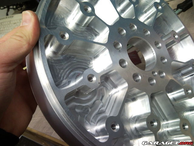

prylers skrev:
svänghjulet hade goa sprickor... inte nått man vill stoppa dit precis, slutar vel med att man får foten avklippt när de exploderar på 8500rpm big_smile
När du lämnat tillbaka A1000-pumpen så har du pengar över till att låta Nyman bygga dig ett svänghjul i aluminium smile
https://www1.garaget.org/gallery/archive/74803/652224_hifcgt.jpg
https://www1.garaget.org/gallery/archive/74803/652222_wfoww3.jpg

Tråkigt det där med svänghjulet... dock så är ju det där i aluminium som torpis länkade sjukt porrigt.. nåt man hänger på väggen och inte sätter i bilen! detta komme följas smile

tack för tippset med svänghjulet, ska ta o göra ett (är cnc-tekniker) till min nya 2 skiviga tilton koppling som e på väg smile

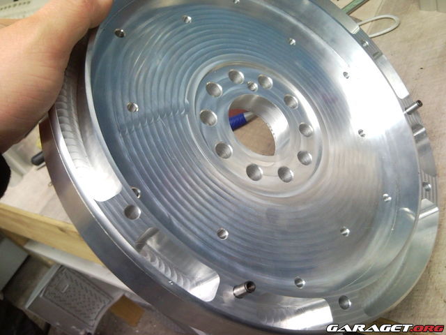

fan va seeeg jag e på att uppdatera då!
här kommer iaf en!

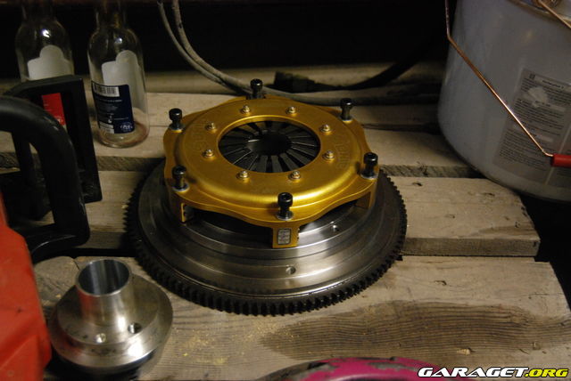

fixade ett svänghjul och lättade de kraftigt och stiftade dit nya kopplingen.
https://www1.garaget.org/gallery/archive/28792/720670_c1lk8k.jpg

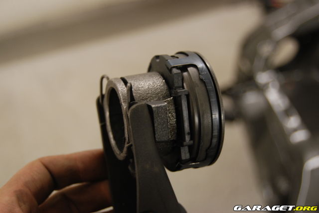

var tvungen att byta urtrampningslager så jag svarvade ihop (uch) ett volvo740 lager med min hållare wink
https://www1.garaget.org/gallery/archive/28792/720673_fbmdvk.jpg

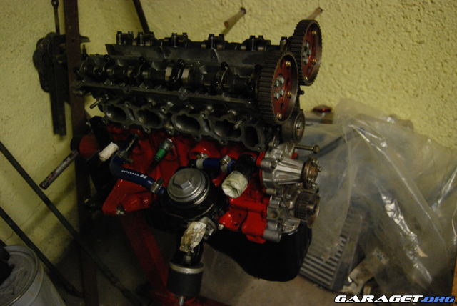

var sedan iväg och balanserade allt och polerade veven.
skaffade arp bultar till toppen, så nu är den ihop!
https://www1.garaget.org/gallery/archive/28792/720677_x2gped.jpg

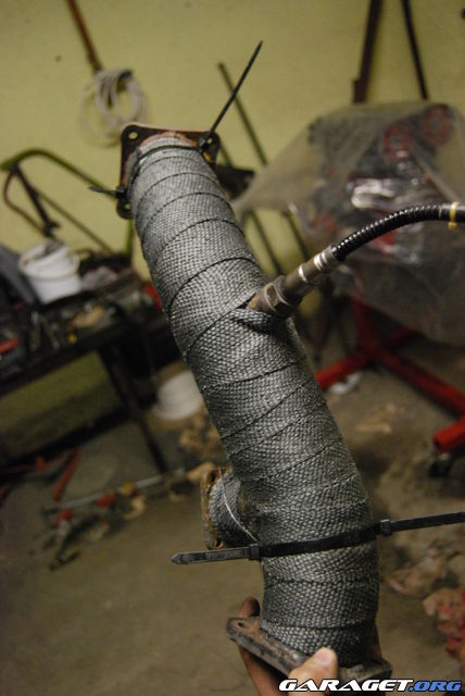

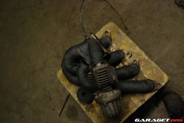

Lindat grenrör och downpipe, ska självklart ta bort buntbanden så fort ja hittat najtråden wink
https://www1.garaget.org/gallery/archive/28792/720680_2o79kc.jpg
https://www1.garaget.org/gallery/archive/28792/720682_ujonv9.jpg

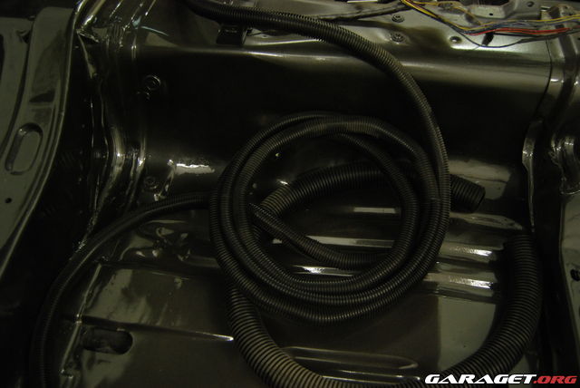

börjat klä hela elsystemet..
https://www1.garaget.org/gallery/archive/28792/720687_sc4vac.jpg

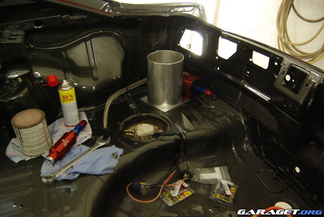

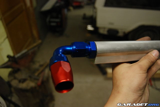

och nu håller jag på med bränslesystemet och catchtank!
3.7L borde vel räcka gott o väl i catchtanken lr?
https://www1.garaget.org/gallery/archive/28792/720689_tgcnry.jpg
https://www1.garaget.org/gallery/archive/28792/720690_h8muep.jpg
https://www1.garaget.org/gallery/archive/28792/720691_muq1df.jpg

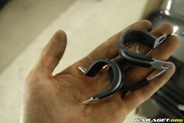

klammer att fästa bränsleledningen under bilen smile
https://www1.garaget.org/gallery/archive/28792/720693_x2nj6b.jpg
