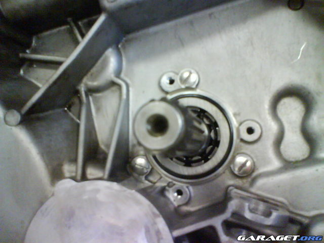

Bilden visar hur jag borrat hålen i klackarna för att sedan gänga, för att passa saab slaven.. de gamla hålen har ja försänkt och monterat konisk skruv med massa gänglås..

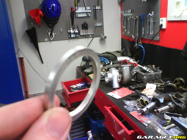

Distansringen(4mm tjock) i alu som sitter mellan slaven och lådan, dels för att täta men oxå för att bygga ut slaven lite från lådan så avståndet blir rätt.

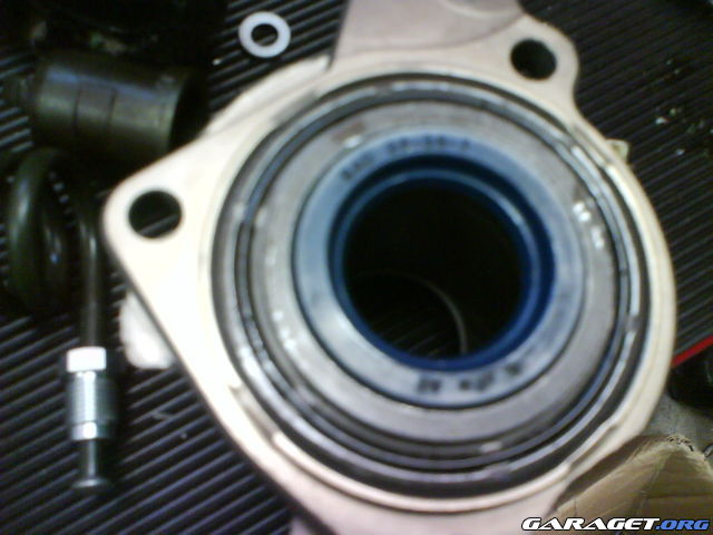

Här visar jag hur jag monterat den nya packboxen från momentum (minns ej mått, fråga så försöker ja ta reda på det) .. Man måste även slipa ner ena örat på slaven lite för att den vid montering inte skall ta i lådan, man ser det tydligt när man väl är där (syns ej på bilden) smile ..

Vart fick du tag på distansen mellan slaven & lådan?
