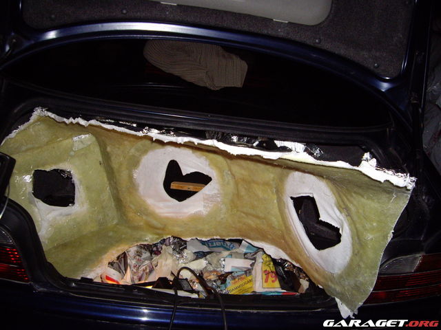

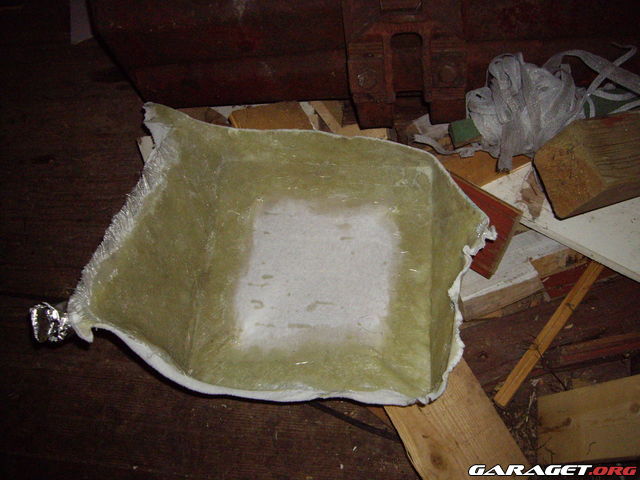

då var man ute och frös igen idag. i söndags lades glasfiberlager #2 på panelen och idag slet jag ut den.
inte mycket att säga
https://www1.garaget.org/gallery/archive/103155/578040_hwll9f.jpg
efter 2:a lagret glasfiber. fick hjälp med högersidan av brorsan, sen blev han tvungen att sticka, så vänstersidan blev något efterblivnare
https://www1.garaget.org/gallery/archive/103155/578042_9gtl4t.jpg

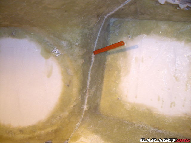

började kapa med ett bågfilsblad för hand. körde sen med sticksåg. skaplig skillnad
https://www1.garaget.org/gallery/archive/103155/578047_sjyk32.jpg
vänsterbiten borta.

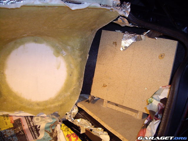

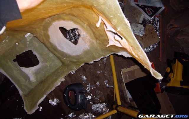

larsson tänkte till och sa att vi borde ta allt i två bitar istället för tre. sagt och gjort. fick kränga som attans, och ta bort slutstegskonsollerna, men till slut gick det.
det värsta är att vi ändå kommer att kapa den senare för att förenkla klädningen etc etc..

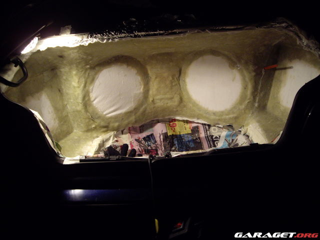

https://www1.garaget.org/gallery/archive/103155/578051_7h82sk.jpg
skönt att vara tillbaka igen.
https://www1.garaget.org/gallery/archive/103155/578056_90khtk.jpg
https://www1.garaget.org/gallery/archive/103155/578058_qc19h5.jpg
bitarna som ska plastas igen, spacklas samt slipas.

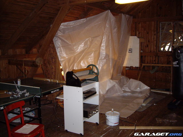

https://www1.garaget.org/gallery/archive/103155/579590_eh7eqb.jpg
arbetshörnan. typ 7 kvadratmeter att jobba på. perfekt. presseningen är uppe för att inte slipdamm ska spridas så in i helvete

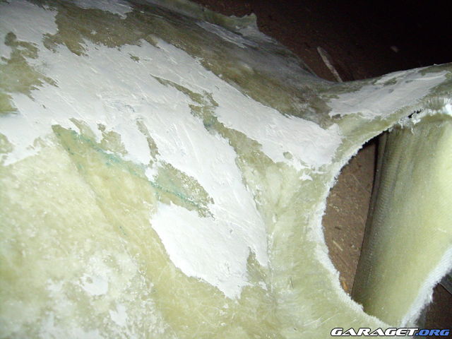

spacklad mittenpanel. andra slutstegspanelen ser typ likadan ut.
ja ja, spacklingen ser ruggigt kass ut men eftersom vi ska klä den behöver vi INTE vara så noga med det här steget. jag spacklar mest för att få bort fula bulor och sånt som faktiskt kan synas bakom tyget.

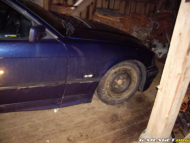

okej, projektet har typ totalstoppats för ett tag pga fjäderhistorian. bilen står på verkstad just nu och FÖRHOPPNINGSVIS så kan den vara tillbaka tills på lördag, så kan vi köra ett ryck till.
https://www1.garaget.org/gallery/archive/103155/584491_8yl8us.jpg
lowrider? sitter bara på fjäderbenet här. går knappt att trycka ner lägre.
