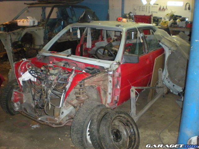

blivit stående en kort tid igen, å nu fått ultimat mek suuuug!

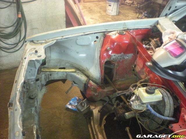

https://www1.garaget.org/gallery/archive/61870/815898_n10q8g.jpg

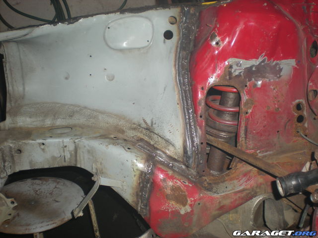

ny rätat fjäderben å fronten upphängd i silver tejp! yikes

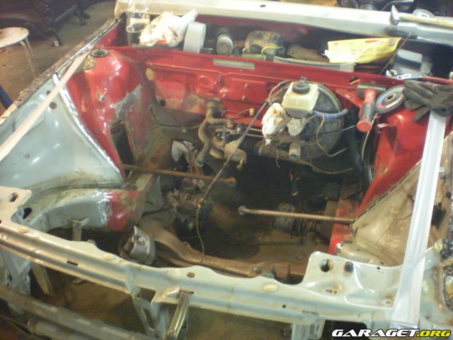

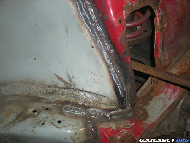

taket börjar få sig sitt slut, sköööönt
https://www1.garaget.org/gallery/archive/61870/815904_08d5ra.jpg

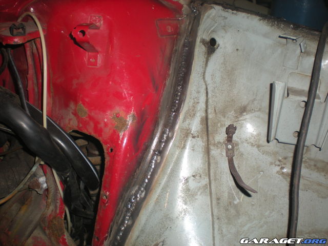

som sagt, blivit en å annan svets haha tongue

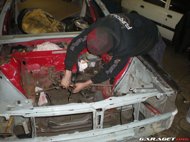

https://www1.garaget.org/gallery/archive/61870/815905_4z0t6a.jpg

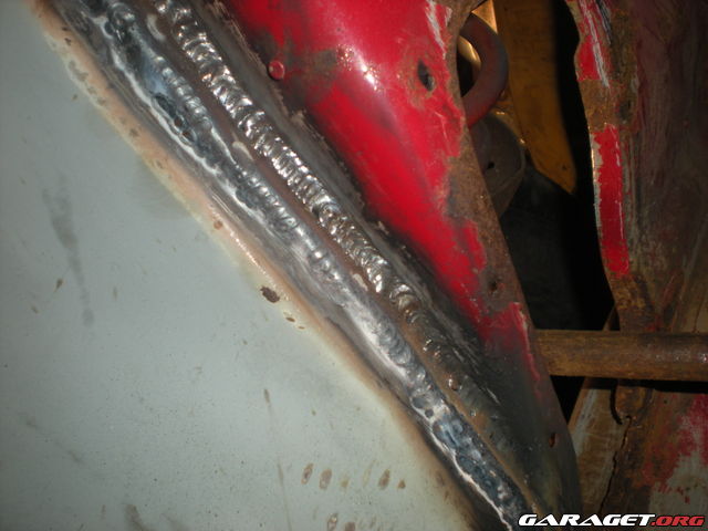

Upp punktat å svetsad, dock ej klar på långa vägar..på rätt plats, tog lååång tid å få alla vinklar perfekt! nu så! big_smile
https://www1.garaget.org/gallery/archive/61870/815909_49imjz.jpg

va bara tvungen å få se en bil efter allt ihop... jaja brallan e letar mat..lol
https://www1.garaget.org/gallery/archive/61870/815907_7437nw.jpg

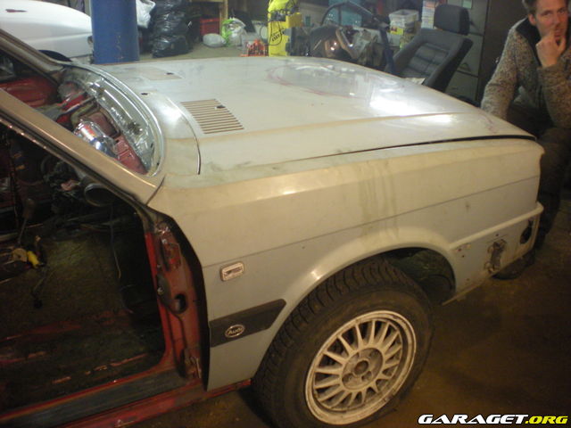

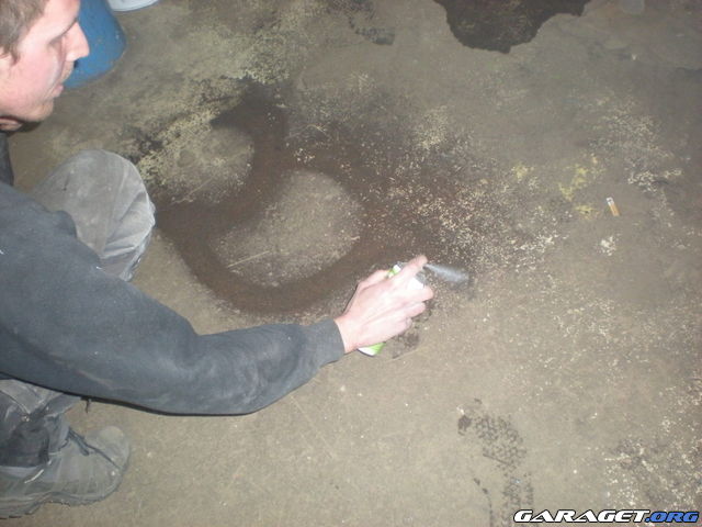

sen kom vi åter igen te våran LEKDAGS... de måste man väl ha?roll
*VAD BLIR DET??mona lisa??*
https://www1.garaget.org/gallery/archive/61870/815913_u95ldc.jpg
OOHhhhh säger bara en sak! läckert som fan!!
https://www1.garaget.org/gallery/archive/61870/815916_1xj7rd.jpg

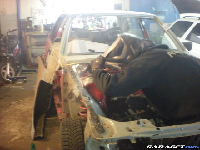

https://www1.garaget.org/gallery/archive/61870/816674_urfgkk.jpg
här med... å jag lovar, de finns mkt som brinner, underredsmassa,färg, kladd

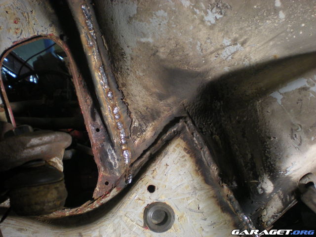

en å annan punkt....drog av de med stålborsten! krom cool noot
https://www1.garaget.org/gallery/archive/61870/816676_5450tp.jpg

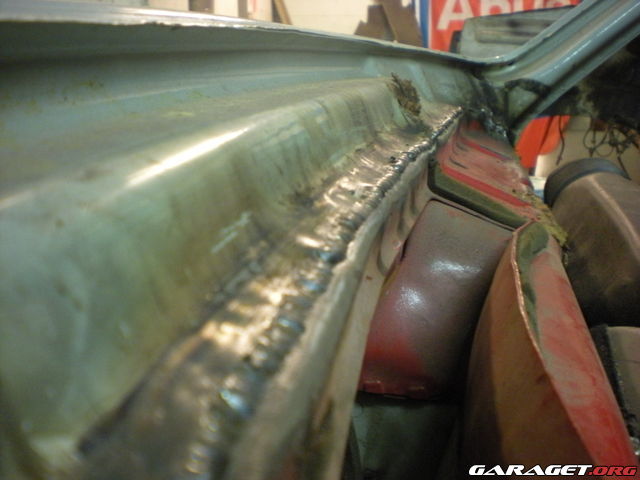

hel hets bild smile nästan klar...slipa ner svetsen å mer fixa innan lack
https://www1.garaget.org/gallery/archive/61870/816678_g7rajm.jpg
