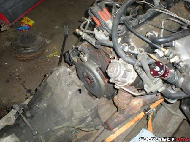

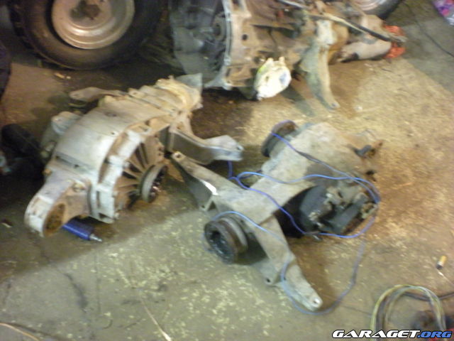

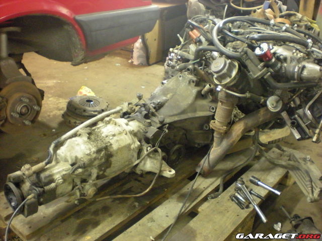

1 287 Inlägg
24 januari 2010
#470
gör nytt försök då.....

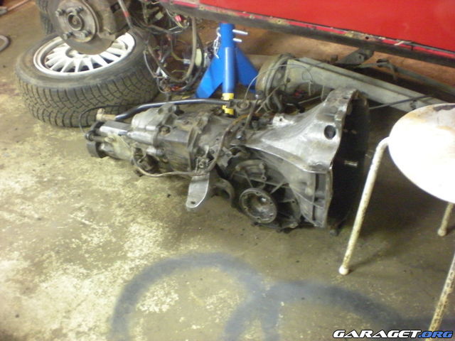

dags å uppdadera med lite bilder
lite skillnad på diffarna! tongue

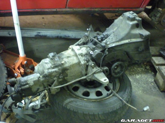

https://www1.garaget.org/gallery/archive/61870/842621_kme3xs.jpg
fick isär lådan iaf!

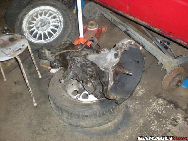

https://www1.garaget.org/gallery/archive/61870/842625_7p2x0i.jpg
skitig å äcklig!! smile

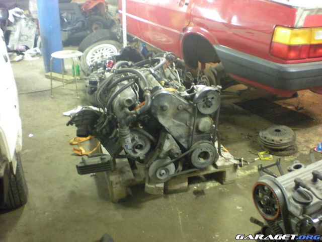

https://www1.garaget.org/gallery/archive/61870/842626_c1i302.jpg
motorn, behöver hiva iväg, har delar som skall beställas

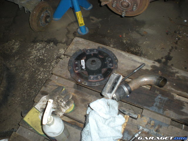

https://www1.garaget.org/gallery/archive/61870/842627_r9uoou.jpg
slir koppling

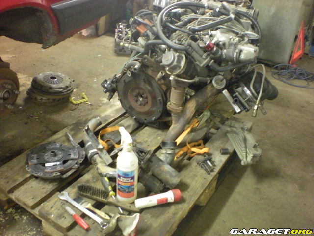

https://www1.garaget.org/gallery/archive/61870/842628_gncuxt.jpg
avfettning + massa medel! hehe cool
