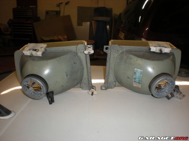

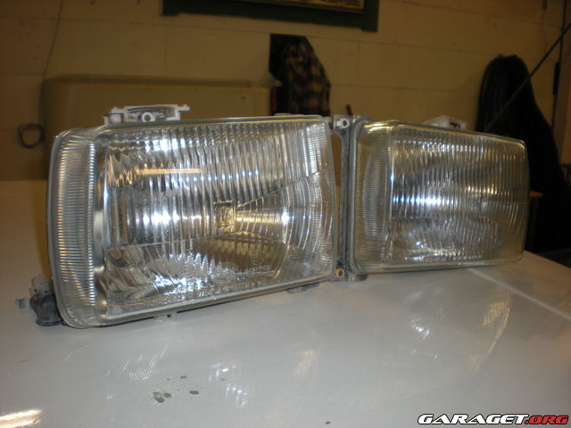

Jahopp inte kommit in i det nya garaget än, så bilen står orörd än så länge... tog mig tid å letade på mina gamla lycktor te bilen, vart väl inpackade...
skall även ta mig ann elen imorgon framöver, rensa bort allt onödigt å dra eget om det behövs..(urq mätarn)
sportquattro lycktorna...smile
https://www1.garaget.org/gallery/archive/61870/946977_06otrt.jpg
Väldigt bra skick för att att suttit på en gammel bil, iaf 30 år gamla lycktor
https://www1.garaget.org/gallery/archive/61870/946976_btu97g.jpg

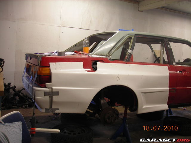

börjat passa in breddningen som sagt, vänster sida e hel konstig även tank locket hamnade fel... men inga problem. bara att flytta, ska ändå på sparco locket..
flytta bak tank locket några cm roll smile
https://www1.garaget.org/gallery/archive/61870/964125_qqwksu.jpg
smile
https://www1.garaget.org/gallery/archive/61870/964127_9bh2fs.jpg
wink
https://www1.garaget.org/gallery/archive/61870/964126_6fpvnx.jpg
