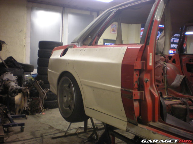

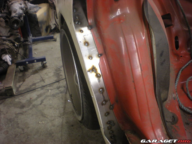

Liten små uppdate! smile
här är skärmarna när dörrarna e stängda! kommer bli förändring längt ner i bakkant, som sagt, har inte finlirat än;)
https://www1.garaget.org/gallery/images/62/61870/61870-a646a9b61e744b186579655af1c493cc.jpg
https://www1.garaget.org/gallery/images/62/61870/61870-0e924154cd1c060df8ad3071fe66934e.jpg
