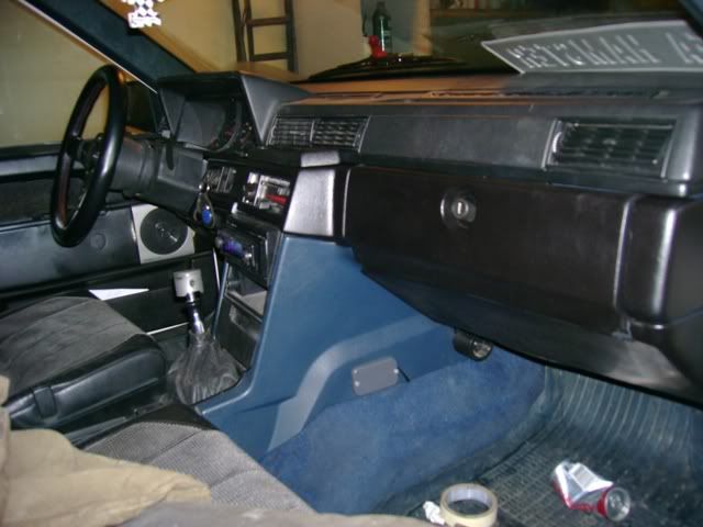

efter mkt om o men så fick jag tag på en halv svart inredning:P men resten färgspraya ja svart ist: http://www.garaget.org/?car=53541&image=1200411 fast inte riktigt klart på bilden än men blev fan hyffsat?? tongue

fan va billigt de ser ut...sorry men de gör de
Muttley
7 februari 2009
Ser inte billigt ut. Men är väl billigt att göra det=)
På bilden så ser jag inte stor skillnad mot en 740 med svart inredning original.
blev ju bra.
8 156 Inlägg
7 februari 2009
Jag tycker att det ser ganska så bra ut.
Speciellt med tanke på att det var vinrött innan och att du ska spraya ett lager till.

Blev juh kanon de dära!!  big_smile
Många som gnäller, men ja tyckte de blev snyggt!! cool
